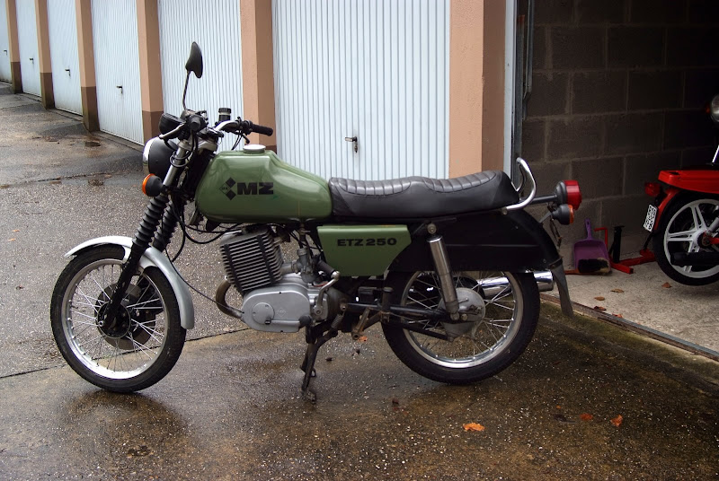

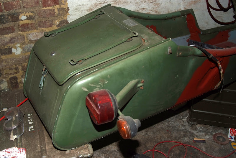

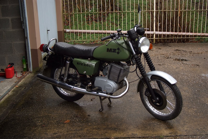

Beitragvon Motorradfahrer » 28. März 2008 12:38
so, der Sw ist genauso - also glänzend lackiert läßt sich auf dem Bild aber nur schwer erkennen ( Schleifstaub)
Beschreibung : Lackierung , glänzend - Lack wurde aber sehr dünn aufgetragen an einer Scheuerstelle am Tank erkennt man das er vorher mit dem zivilen Grün lackiert war. Trotzdem sieht das ganze nicht wie selbstlackiert aus und das Gespann wurde auch bei der VeBeg vom Vorbesitzer ersteigert. Der Seitenwagen hingegen hatte lediglich graue Grundierung unter dem NVA- bzw. VoPo - Grün. Der Vorderradkotflügel ist matt ,Alufarben lackiert. Das Gespann ist Bj. 1983. Eine Besonderheit fand ich am Hinterrad , da wurde der Hinterradkotflügel heruntergezogen bzw. das Hinterrad etwas mit Blechen verkleidet.
Was meint ihr zum Gespann ?
Grüße, der Frank

Beitragvon ETZChris » 28. März 2008 12:45
nicht schlecht...sieht ordentlich aus...wie schaut das boot an den schweißstellen aus?? das bodenblech rostet gerne an den stoßkanten durch...
die sache mit dem vernieteten koti könnte aus sicherheitsgründen für kinderhände gedacht sein...damit sie nicht in die speichen packen, wenn sie im boot sitzen...
und willst du noch den drehzahlmesser nachrüsten??
