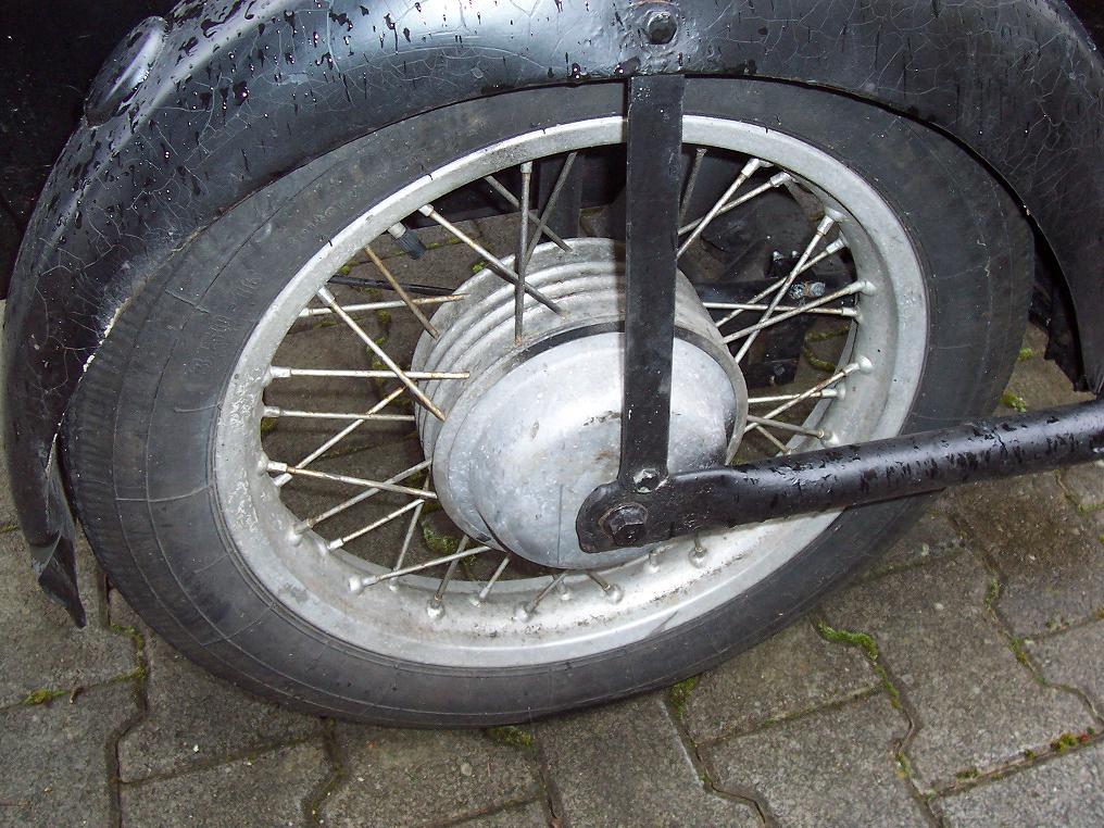

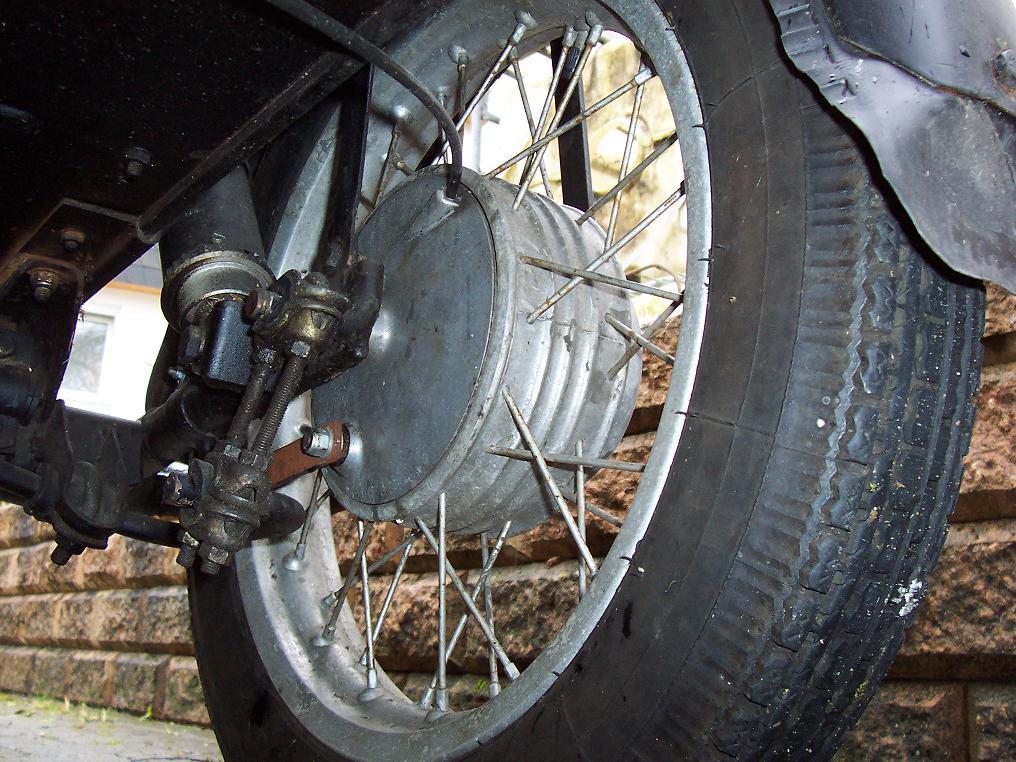

2.:Die Seitenwagenbremse:
Hier ist ganz offenbar was anderes als die Originale Bremse montiert.
Hat irgend jemand eine Ahnung wo die Bremse Originalerweise verbaut ist?

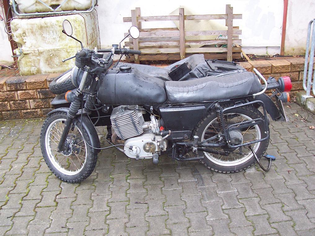

Auf den ersten Blick würd ich sagen das dies kein Original Gespann ist. Der Beiwagen passt nicht zum Baujahr und die Vordere Aufnahme für den Beiwagen sieht auch nicht Original aus. Gespannmaschienen hatten hinten auch Chromhülsen über dem Stoßdämpfer. Sieht auf alle Fälle nach etwas Arbeit aus.

Wie ich sehe ist die Seitenwagenbremse auf Seilzug umgebaut worden, ist auch nicht original

2: Vordere Trommelbremse. Die Glocke, die bei Deinem BW Rad außen sitzt, liegt normalerweise innen, die Bremsankerplatte außen (Hydraulikbremse die auf Druck den Bremshebel bewegt)

Für die BW Bremse (eigentlich eine vordere Trommelbremse von 250er mit Gabel) brauchst eben die Bremspackeln für die vordere Trommelbremse, 160mm IIRC. 250er TS bist schon mal richtig.

madmec hat geschrieben:Bleibt auch noch die Frage was für eine Bremse am Beiwagen moniert ist, will mir Ersatzbeläge auf halde legen.
Bremsbeläge der VR & HR-Bremse der älteren 250er passen (160mm Trommel), HR-Beläge der kleinen Modelle nicht (150mm Trommel). Die Bremse bei Deinem Gespann ist eine TS 250 VR-Bremse
