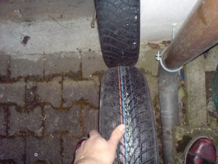

Hab heute mal das Hinterrad ausgebaut. Der Maxxis passt nicht rein ohne zu scheuern- ist definitiv zu breit. :evil:
Also: WinterContact 122mm, Maxxis 142!!!!mm und der noch schnell besorgte EcoContact 131mm.

Warum passt der Maxxis nicht in die Schwinge? Seht selbst (wohlgemerkt- es sind beides 135/70-15!!!):

Beitragvon motorradfahrerwill » 10. Februar 2009 01:13
Wird der Reifen auf der Felge und mit Luft nicht schmaler ?

Beitragvon Koponny » 10. Februar 2009 01:36
Ja, aber keine 20mm :(
Mit dem Conti wars ja schon knapp.....

Koponny hat geschrieben:
sirguzzi hat geschrieben:
Koponny hat geschrieben:der noch schnell besorgte EcoContact 131mm.
Letzteren hab ich mir noch schnell besorgt, da unser Motorradspezialist vom Club heute abend Zeit hat für die Montage.....
Na, dann viel Spaß, der Reifen macht seinem Namen richtig Ehre...
Ein Kumpel hat die Reifen auf seinem 100 RT- Gespann und ist voll zufrieden.
:) Allso, mit dem Platz in der Schwinge gabs bei mir keine Probleme. 8)

Beitragvon Koponny » 10. Februar 2009 10:16
@Klaus: du hast keine Originalschwinge drin,oder?

Beitragvon Ex-User MZ-Freund Klaus » 10. Februar 2009 10:38
Eigentlich schon, ETZ 250er -Schwinge und die Felge 3,00 (extrem ) halt bis ans machbare,links-seitig eingespeicht. Gruss Klaus
