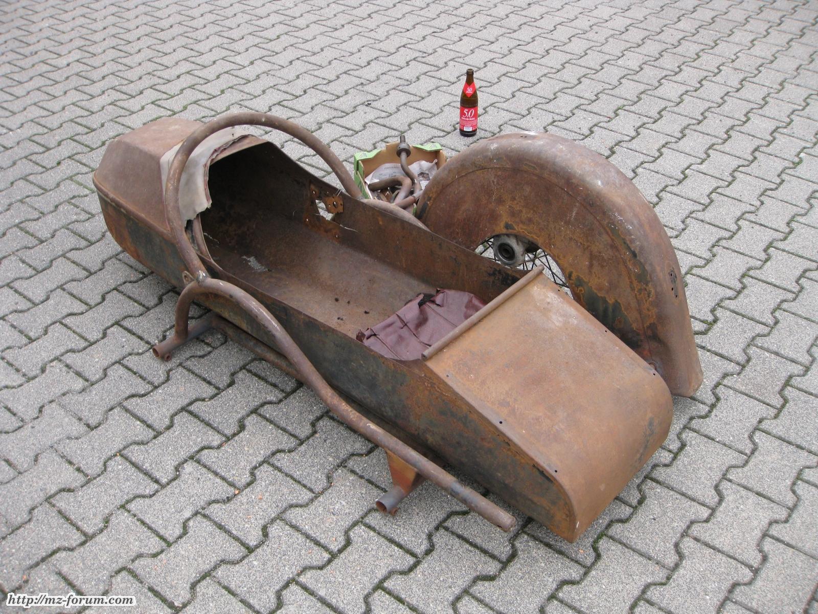

kutt hat geschrieben:hmm na mal kuken
ich werd wohl mal ein paar bilder im i-net suchen, um nach anbauteilen ausschau zu halten
evtl ist das ding ja auch nur noch ein häufchen rost ...
Zum Beiwagen liegen dem Besitzer bisher sehr wenig Information vor. Er stammt vom VEB Falkensee und nennt sich Typ "Falke". Auch die Innenausstattung konnte nicht mehr ganz originalgetreu nachgebaut werden, und orientiert sich an entsprechenden zeitgenössischen Ausführungen. Auch die originale farbliche Gestaltung des Beiwagens ließ sich bis zum heutigen Zeitpunkt nicht mehr recherchieren. Deshalb wurde die Lackierung mit passenden Zierlinien nach dem Geschmack des heutigen Besitzers versehen
kutt hat geschrieben: d.h. die wissen gar nix drüber - weder über die linerung, noch den innenausbau ...

kutt hat geschrieben:so .. war mal beim dekra mann meines vertrauens
neben einigen fragen zur guzzi und der zulassungsfähigkeit von anderen vergasern und edelstahlauspuffanlagen (wo mir ehrlich gesagt etwas schlecht geworden ist) hab ich ihn auch über die zulassungsfähigkeit eines beiwagens gefragt, der weder rahmennummer noch typenschild hat
seine aussage:
es wurde bis mitte der 50iger jahre keine rahminnummer für beiwagen vergeben und somit ist diese auch bei der abnahme nicht nötig. (das genaue jahr müsste er nachschauen). es wird nur eingetragen, wie viel räder das fahrzeug hat und in immer weniger fällen das "wahlweise"
kutt hat geschrieben:ein haufen schrott - und ich habs trotzdem gekauft
