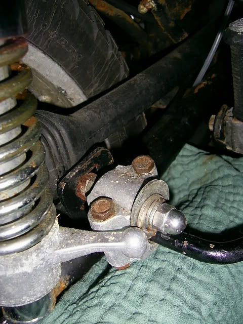

Hoffentlich werde ich jetzt nicht ausgelacht, trotz Suche in entsprechenden Freds bin ich nicht schlauer geworden. Momentan baue ich die TS-Hinterradschwinge meiner Elli (ETZ) gegen ein ETZ-Teil um. Warum bei mir die falsche Schwinge drin ist, verstehe ich auch nicht, hat irgendein Vorbesitzer mal gemacht. Jetzt ist mir aufgefallen, beim Stabi ist keine Glocke dran, sondern ein Teil das ich nicht kenne.
Meine Frage, was hab ich denn da dran? Ist dies auch OK? Soll ich es gegen eine Glocke tauschen und muß ich dabei etwas besonderes beachten?

Feldi hat geschrieben:Meine Frage, was hab ich denn da dran?
Sieht aus wie selbstgebastelter Pfusch...

Beitragvon Paule56 » 12. August 2009 20:27
Das ist der Torsionsstabanschluss einer ES 250/2 gegebenenfalls auch der ES /0 und /1
Bei Umbau auf Glocke wirst Du einen anderen Torsionsstab brauchen, Quatsch mit Soße
Der Torsionsstab ist zu kurz!

Beitragvon der janne » 12. August 2009 20:28
Sieht sehr nach Eigenbau aus (die schraube), die schelle stammt von der ES, würde schon auf das rohr umbauen!

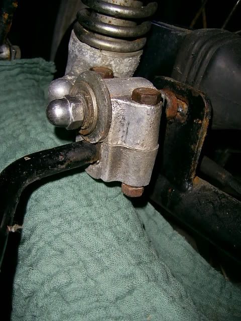

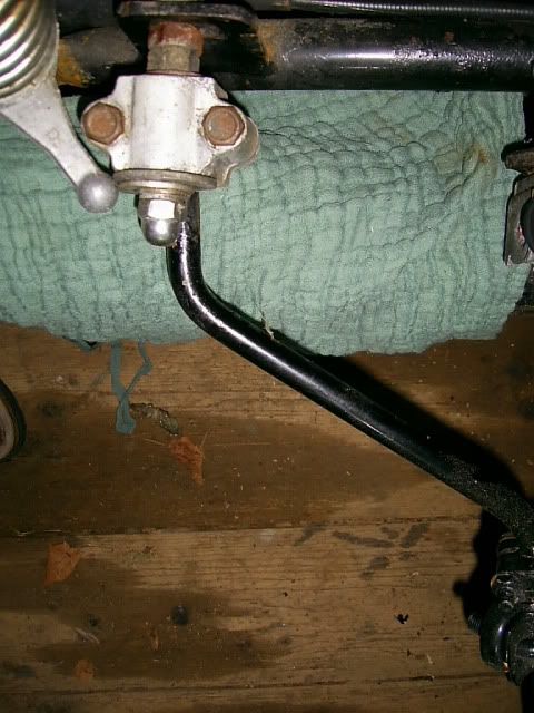

Hab jetzt alles auseinandergebaut, der Anschluß war wirklich gnadenlos zusammengebastelt, mit Muttern als Distanzscheiben und X-Beilagscheiben (siehe Foto). Aber immerhin hat er viele KM gehalten.
Aber eine Frage hätt ich halt doch noch: Ist der Torisionsstab wirklich zu kurz (wo denn eigentlich)? Vielleicht kann man es auf dem jetztigen Foto besser entscheiden. Bei meiner Suche( z.B. Ersatzteilliste Mirakulis) ist es schwer zu erkennen. Der Stab geht mit dem Ende genau bis an die Lasche der Schwinge. Kann mir evtl. jemand ein Mass nennen.
Der Murksanschluss
Danke für Eure Hilfe, hoffentlich kann ich es mal gutmachen, der Feldi

Beitragvon knut » 15. August 2009 09:37
da brauchst du keinen neuen - nur die glocke und den gummi :ja:
