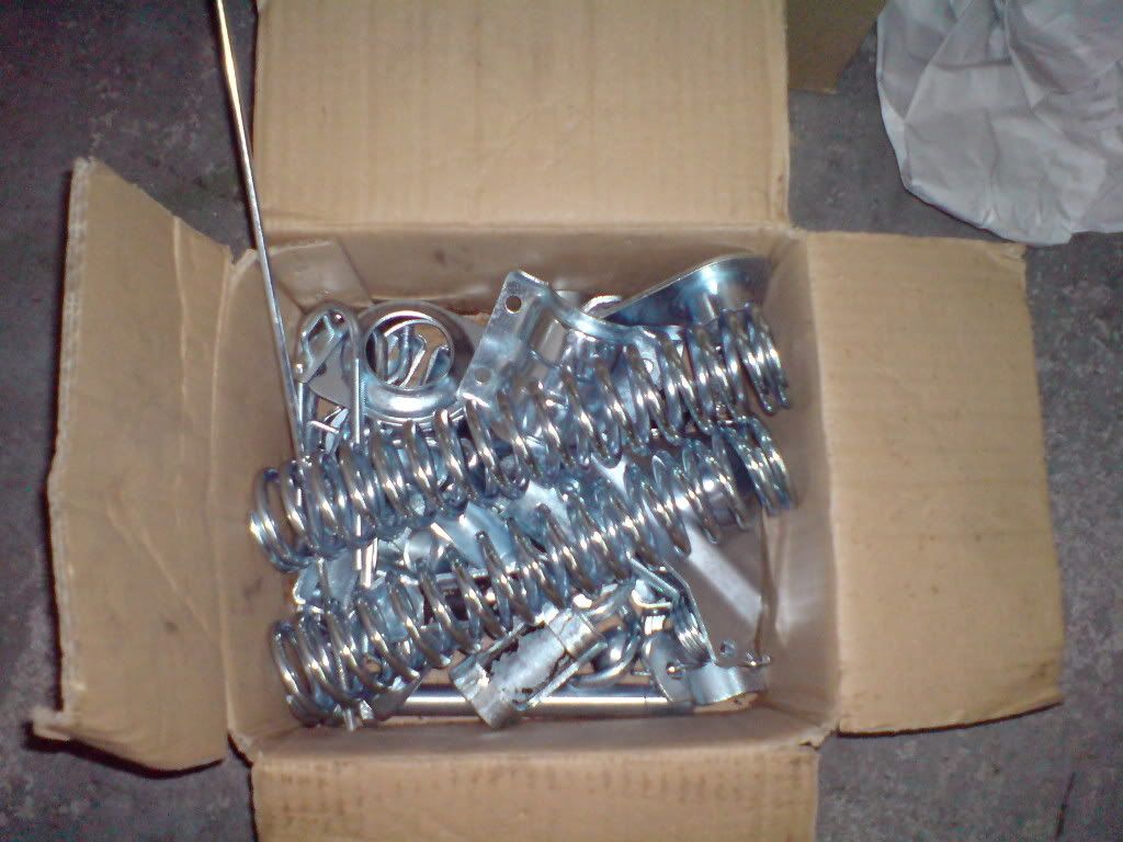

Beitragvon ETZChris » 6. November 2009 11:18
alten schrauben kann man sammeln und dann beim örtlichen galvanikbetrieb prima neu veredeln lassen.
anderen krams natürlich auch.
hier blau verzinkt:
