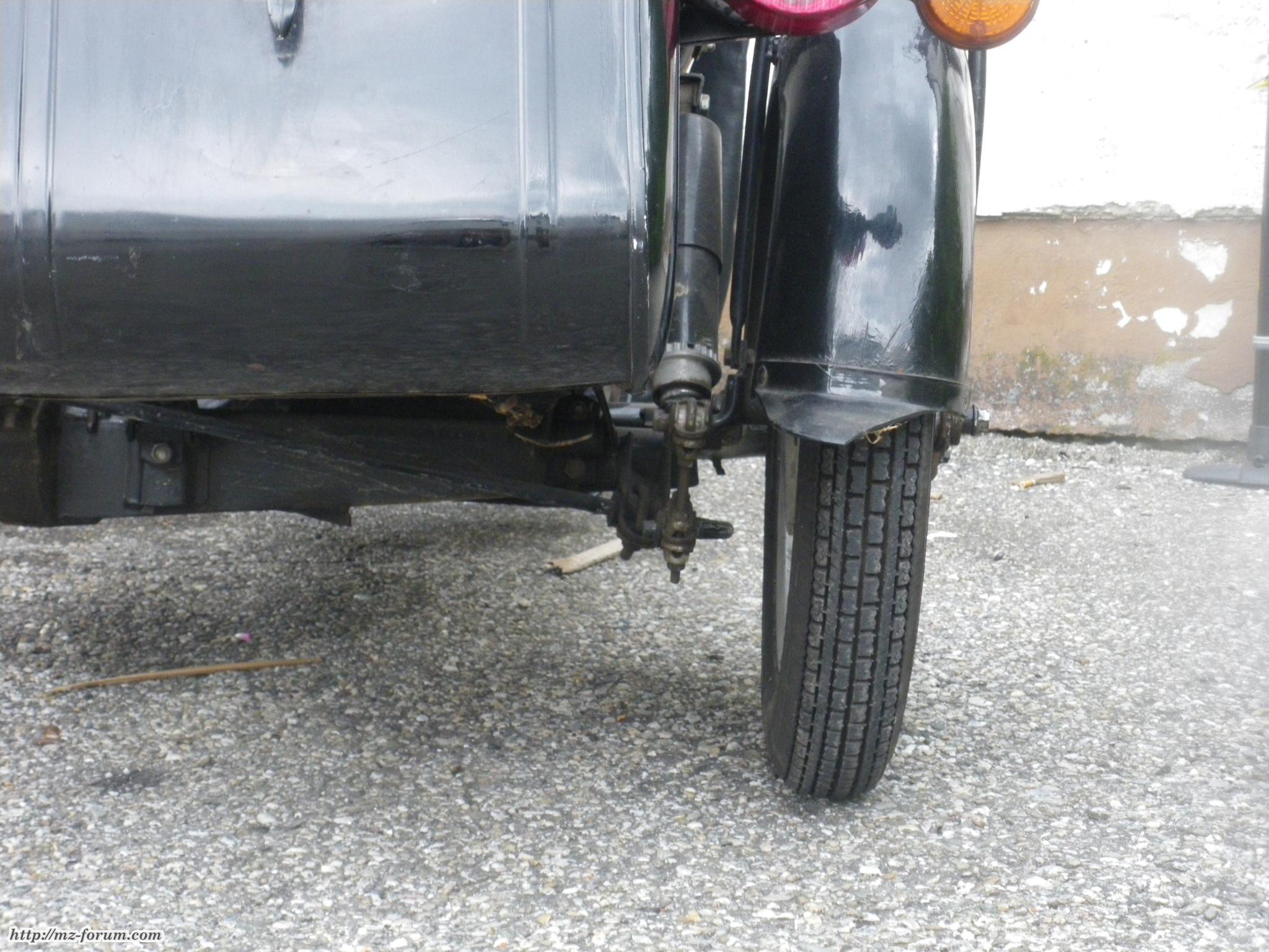

2.Wie sollte das BWrad zur Straße stehen? Meines ist meiner Einschätzung nach argschief.
gallery/image.php?album_id=1426&image_id=9252
Gehört das vielleicht sogar so? (bin Gespannneuling)

des Seitenwagenrad muss 90° zur Straße stehen.

Eigentlich Sturz 0 Grad. In der Praxis musst Du den Sturz jedoch passend zur Vorspur einstellen, damit die Fuhre geradeaus fährt. Bei mir hat das doch einen gewissen Sturz ergeben, d.h. mein Rad und das Mopped stehen auch etwas schief. Auf dem Bild sieht es aber wirklich etwas arg aus. Steht denn die Maschine auch so?

Für mich sieht das auf deinem Bild eher so aus, dass die SW Schwinge verbogen ist... :!:

zu 2. @mz-stefan : Danke für den Tip, hab ich mir auch schon überlegt, sieht aber nicht so aus, man erkennt auch keine Beschädigung.
@krocki: Danke auch. Hab das gleich mal getestet, Ergebnis: Rad eiert wie Sau, Achse verbogen (100%ig).

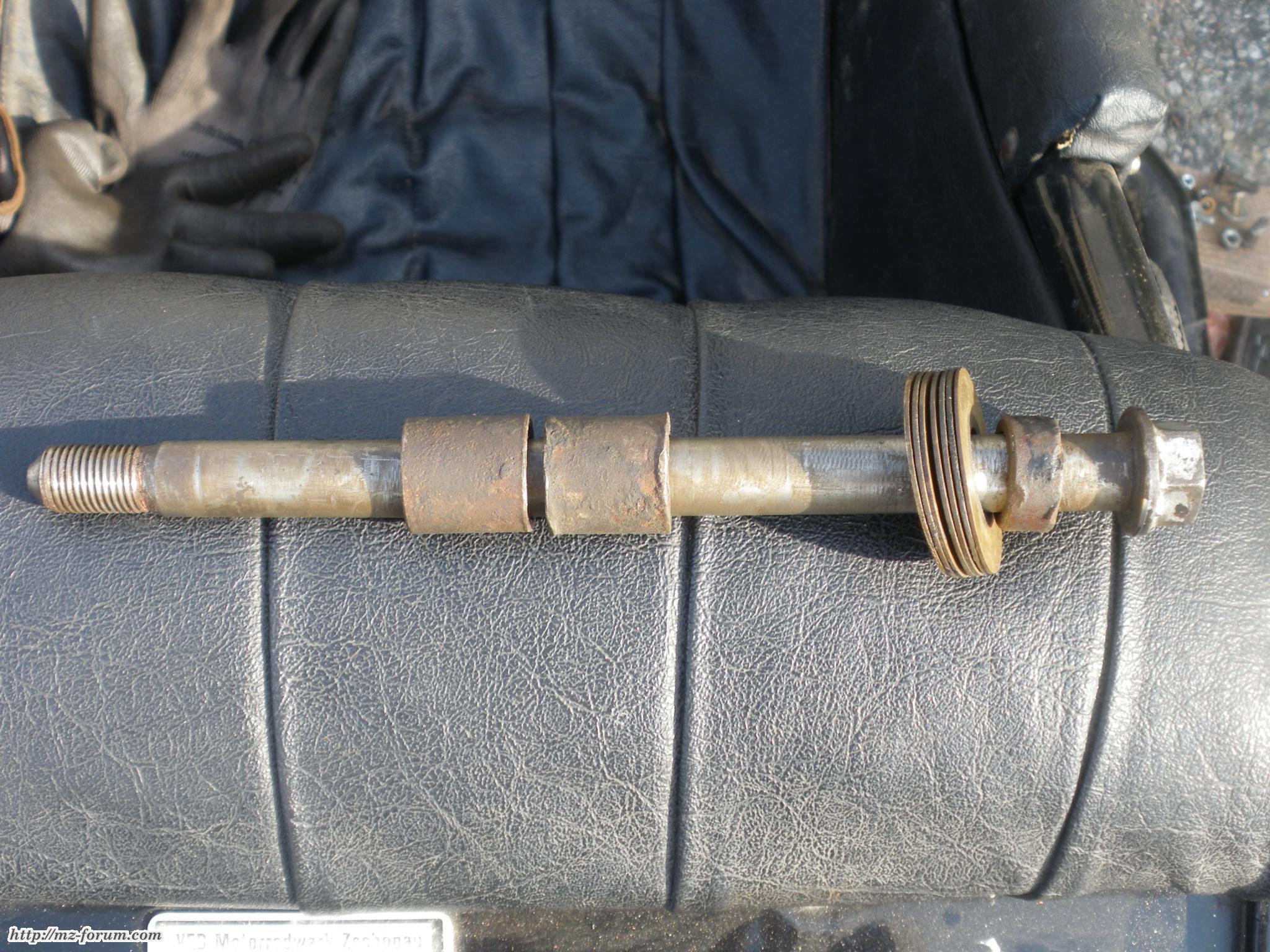

Dazu ein paar Fragen: Das passt doch so nicht, oder?
gallery/image.php?album_id=1426&image_id=9262
Hier fehlt doch auf jedenfall schon mal der Deckel der Bremmstrommel? Hat den veilleicht auch noch jemand liegen?
gallery/image.php?album_id=1426&image_id=9267
gallery/image.php?album_id=1426&image_id=9268
gallery/image.php?album_id=1426&image_id=9265
Kann es vielleicht sein, dass ohne den Deckel der Bremstrommel und dafür mit dieser Hülsen- und Scheibenkonstruktion, wie auf den Bildern, die Abstände nicht mehr stimmen und das Rad deshalb schief steht? Aus was sind eigentlich Schutzringe für die Radlager, die fehlen bei mir nämlich auch!

ein gar wildes ausdistanzieren: die buchsen sind schon aufgepilzt...
ich nehm immer lagerinnenringe, die passen schön zur achse...evtl. ist ein hinterrad empfehlenswerter, oder aber du besorgst dir den passenden deckel. dann hat sich das mit den distanzhülsen auch erledigt und du kommst mit ein paar unterlagscheibchen zurecht.

wie hast Du die Schwinge geprüft? Dafür musst Du sie ausbauen! Ausbauen musst Du sie sowieso, da Du die Buchsen alle tauschen musst. Die Buchsen können/sind unter umständen auch das Problem, warum Dein Rad so schief steht. Sehen ziemlich oft so aus wie auf Deinen Bildern und sind häufig der Grund für beschissenes Fahrverhalten. Also tausch sie! Ob Du den Satz von Ebay nimmst oder bei Güsi vorbeischaust ist Deine Entscheidung. Ost2rad ist aber auch ne gute, kompetente Adresse. Ich plädiere für Güsi, da Du dir auf seiner Seite auch die Explosionszeichnungen der Baugruppen anschauen kannst und ziemlich easy rausfindest was Du suchst.
Die Buchsen kannste auch aus Stück Hydraulikschlauch selber machen oder die Premiumvariante in Kunstoff machen. Ich hab meine mal vor Jahren aus Kunststoff gekauft, aber den Anbieter gibts schon lange nicht mehr :evil:
Also Schwinge raus, mal per Augenmaß vermessen und die Buchsen tauschen!
Zur Bremse, die Scheiben gehören da nicht hin, diese Hülsen aber schon! Die Hülsen bei Dir sind aber arg verformt also such Dir neue. Kannste aus nem anständigen Stück Rohr auch selber machen. Das Rad muss letztendlich sauber in die Schwinge passen ohne das was spannt.

bei dem Baujahr gehört kein Aludeckel hinter das Rad, die zwei Hülsen sind original, wie Ratzifatzi schon sagte. Neue Originalhülsen sind aber genau so ein Pofel (habe ich neu gekauft, weil ich auch dachte, die können nicht original sein :( ).
Wenn du die Möglichkeit hast, drehe Dir eine stabilere Hülse (oder lass drehen).
Wahrscheinlich kann man auf Aludeckel umbauen, aber dann gehört immer noch eine Hülse dahinter! Könnte mir vorstellen, dass das eine Fummelei ist.

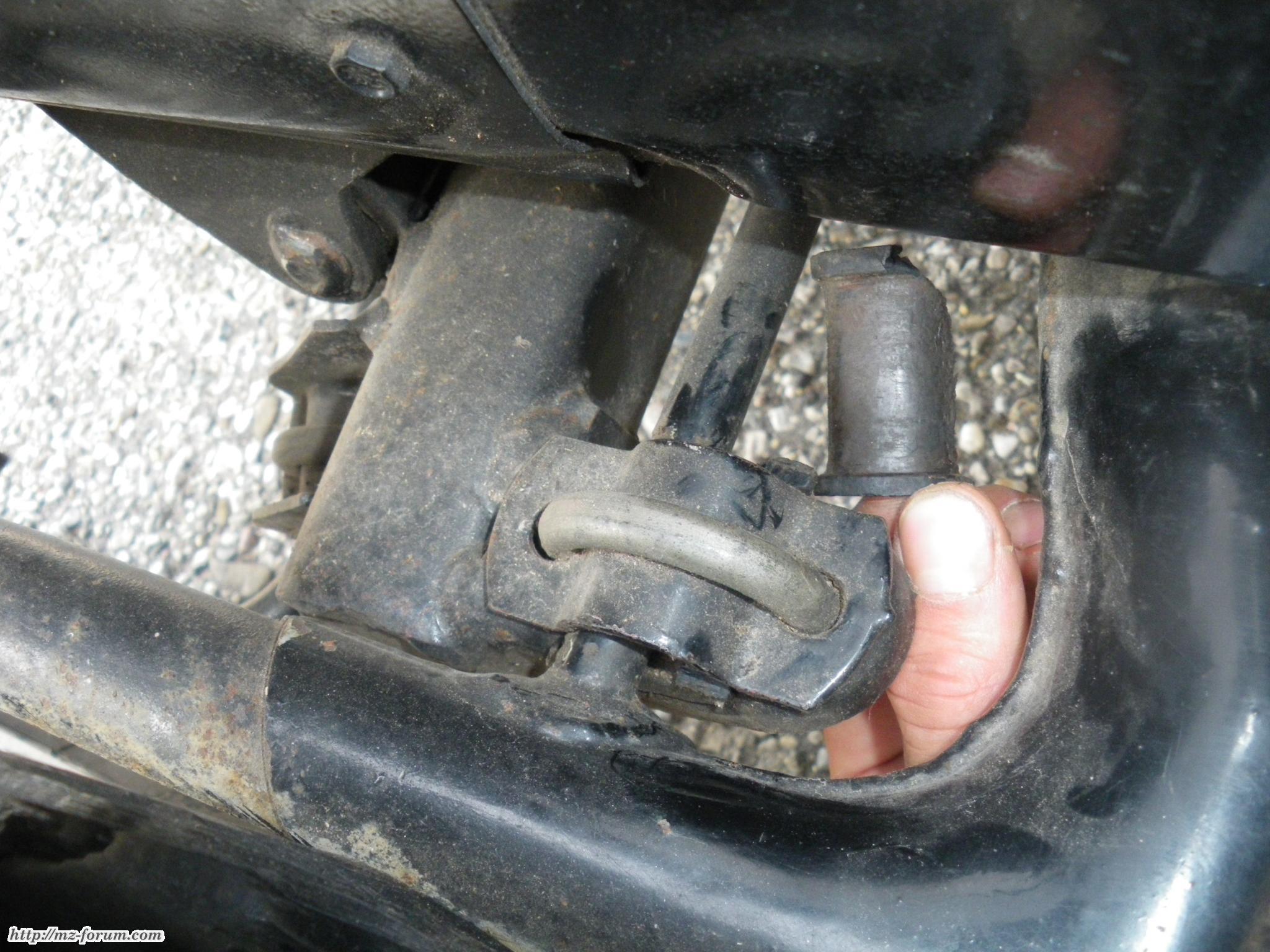

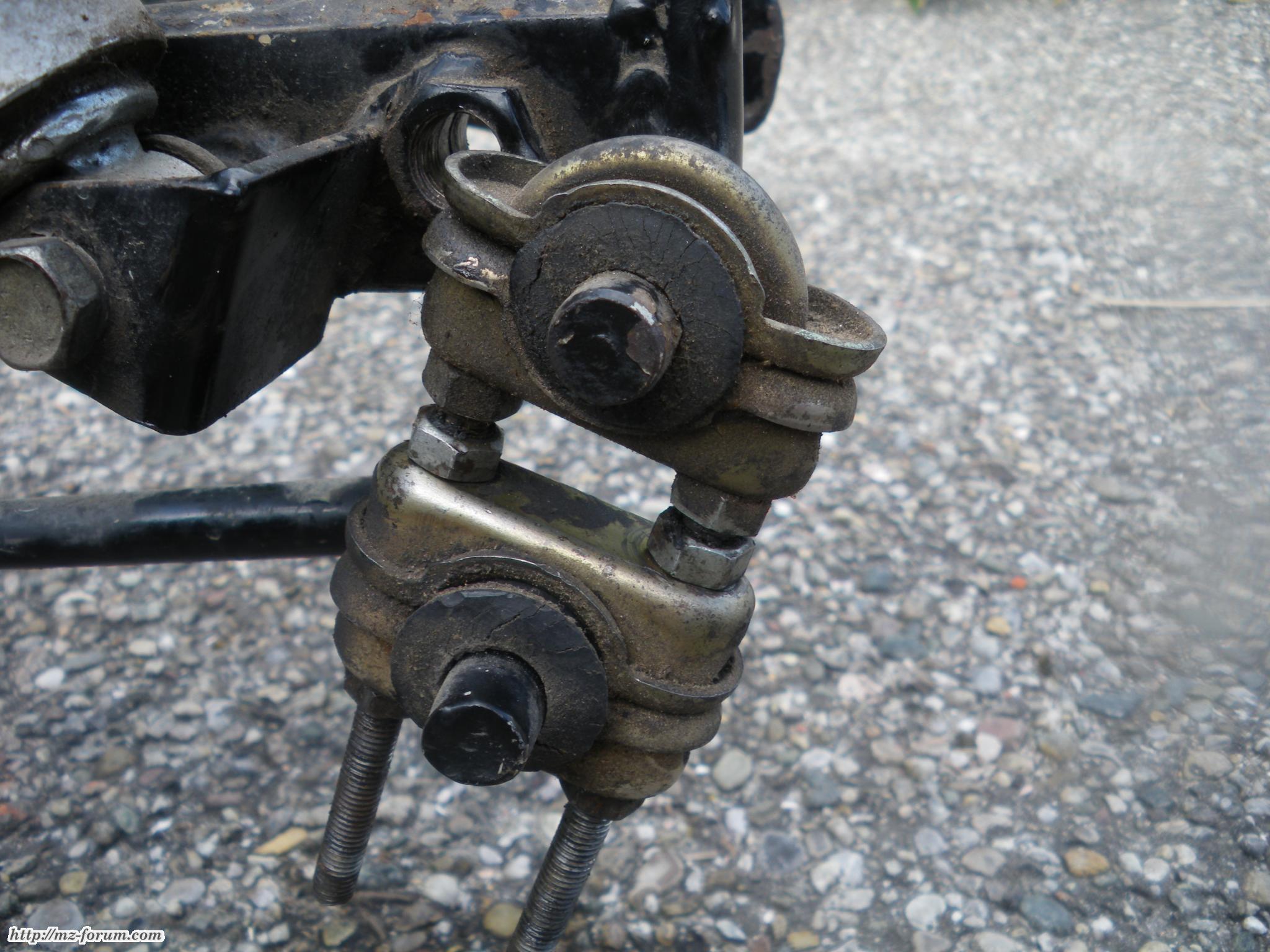

Bevor ich alles zerlegt habe, hab ich noch an dem Torsionsdämpfer rumgeschraubt. Auf dem Bild ist die Stellung wie er zum Schluss war. Ergebnis: Rad war fast gerade.
Frage: wie sollte der Dämpfer eigentlich eingestellt sein?
gallery/image.php?album_id=1426&image_id=9270
Wenn alles repariert ist, wird sich das mit dem Rad meiner Einschätzung nach wohl erledigt haben.
Was denkt ihr?

Beitragvon krocki » 10. Juli 2010 17:35
Hi Christoph
wenn du dabei bist und die Möglichkeit hast, lass dir auch die Buchse zwischen den Radlagern neu in dick drehen!
Ich schau mal ob ich ein Foto vom Hebel machen kann.
Carsten
-- Hinzugefügt: 10/7/2010, 18:23 --
von oben:
von vorn (Kamera ist in Flucht mit der Hebel-Oberkante). Die Rolle gehört natürlich gerade:
von unten:
