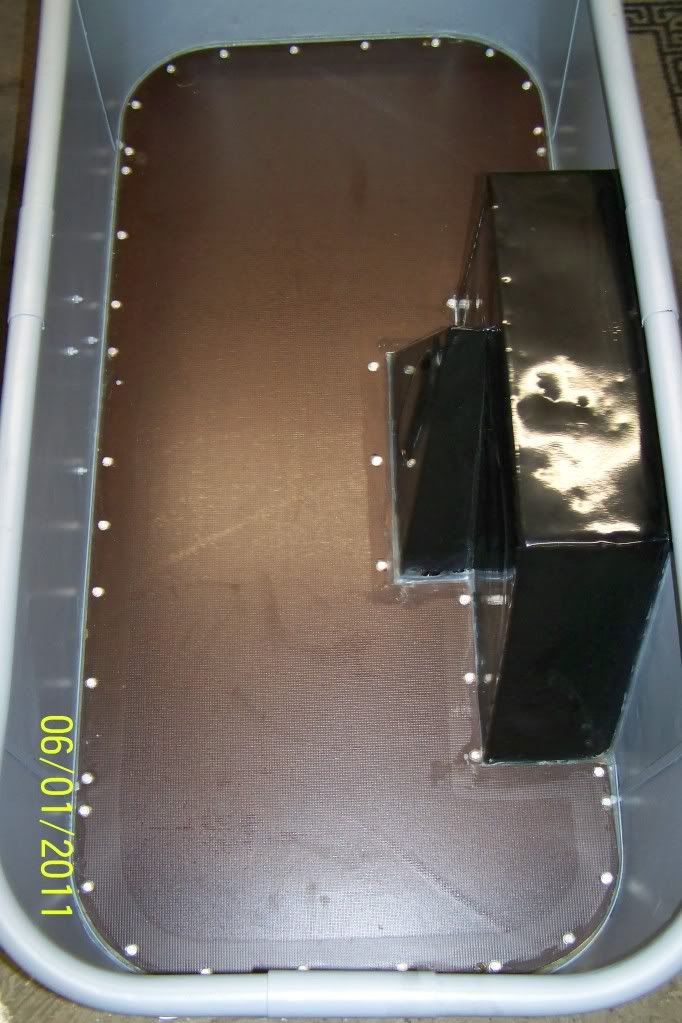

wenn du ne gute stabile alternative willst, nimm sowas:
Re: Lastenseitenwagen - Bootslack für den Holzboden?
Beitragvon MaxNice » 1. August 2011 12:24
siebsdruckplatte war auch mein favorit, das MPX stand aber noch rum :oops:
