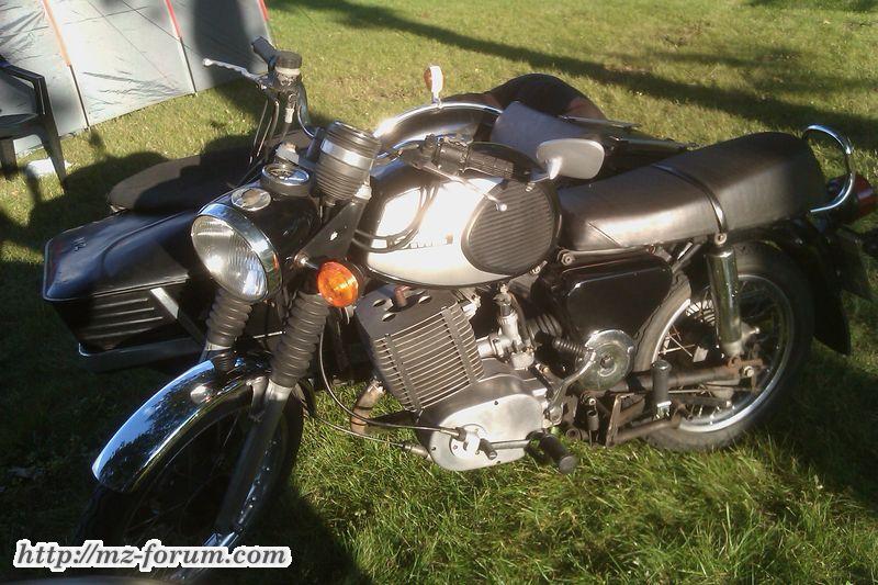

So sah das bei nem Gespannwochenende aus...

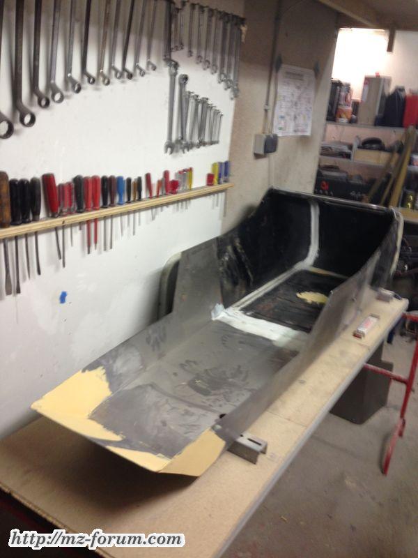

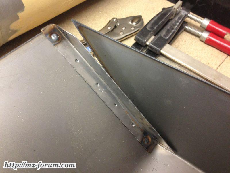

Als erstes habe ich meine Seitenwände im Kofferraumbereich geklempnert, Beulen rein, große Dellen raus, hatte mich schon gewundert wieso das so dermaßen gut ging...mein Boot ist aus Alu, da kam ich später drauf.
Da man vereinzelte Untergrabungen im Lack bzw. der Pulverei sah, musste alles runter, das einzigste was ging waren die Negerkeckse.

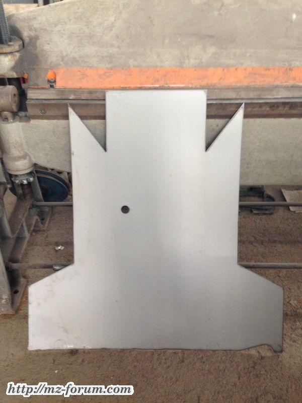

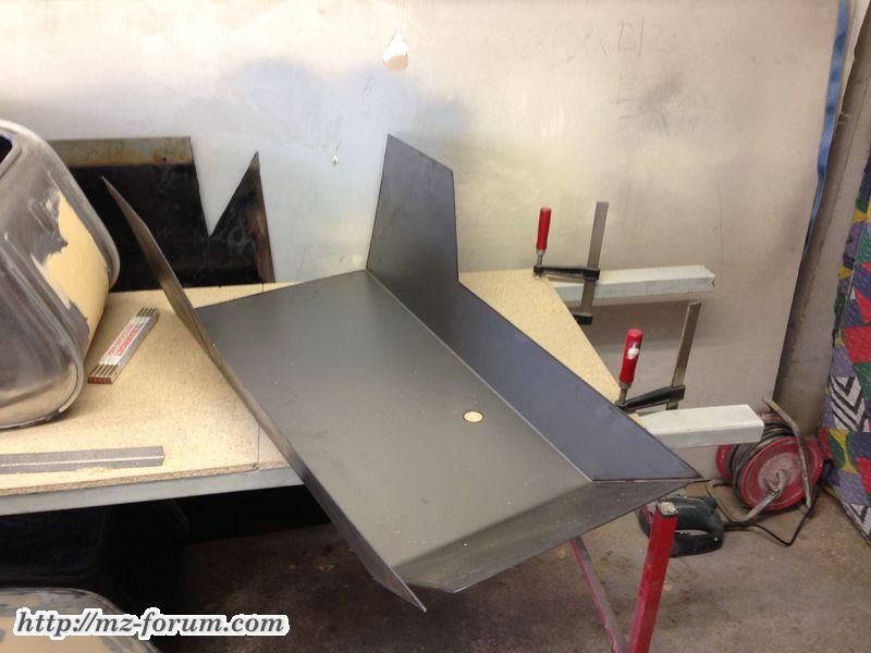

Mein Boot hatte vom Vorbesitzer an der Unterseite des Fussraumes, in Höhe der vorderen BW-Aufnahme ein Alu-Blech zur Verstärkung bekommen, was mir schon etwas merkwürdig vorkam. Der Grund war wie vermutet massive Durchrostung.
Ok, gibt scchlimmeres, ich wusste ja wo es ne neue Nase gabe, richtig, Güsi lieferte pünktlich.
Nach unzähligen Spachtel und Schleifstunden, man muss dazu sagen, dass wir recht blutige Anfänger waren, waren wir dann eigentlich recht zufrieden. Robert tauschte das Vorderteil seines BWs ebenfalls, da das alte durch einschweißen eines Bleches total wellig verzogen war. Die BW waren blank und alle Flächen waren fertig gespachtelt und geschliffen...

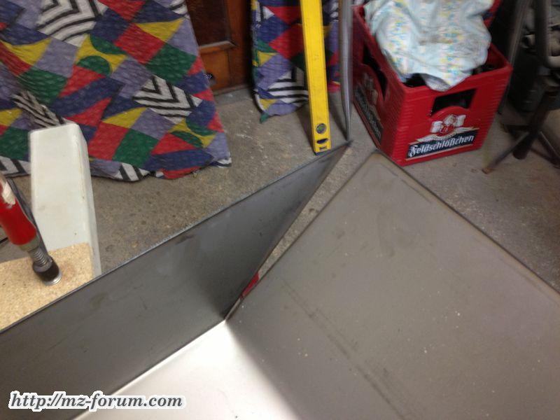

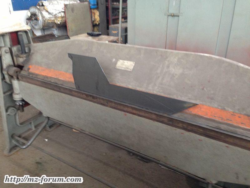

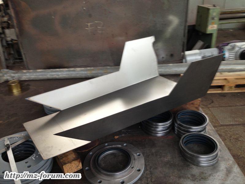

Hier mal Bilder von der Eigenbaunase
19300193011930219303193041930619307

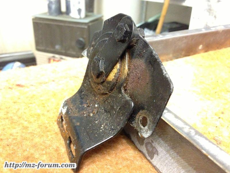

Eine technische FRAGE:
Haubenscharnier, die Zwischenscheibe (schienbar irgend ein Kunststoff) - welchen Zweck erfüllt diese??? Soll das ne Öffnungsbremse sein? Frage daher, weil die Teile schwerer gehen, je mehr sie geöffnet werden...
19324

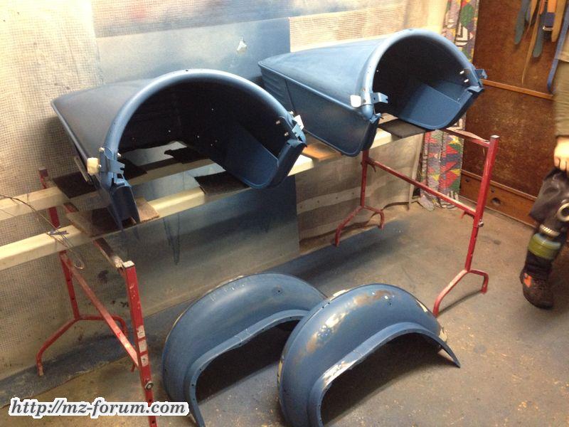

Beitragvon schwarzer_milan » 18. Februar 2013 10:42
Eine fröhliche neue Arbeitswoche allen Teilnehmenden ...
anbei mal schnell die neusten Fotos
193471934219340
am Wochenende wurden die Deckel und Fender grundiert ...
19348

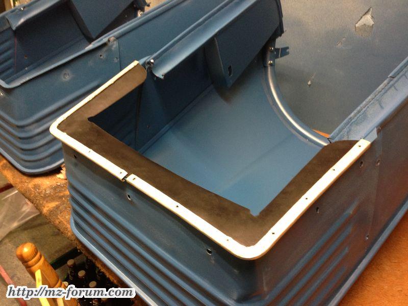

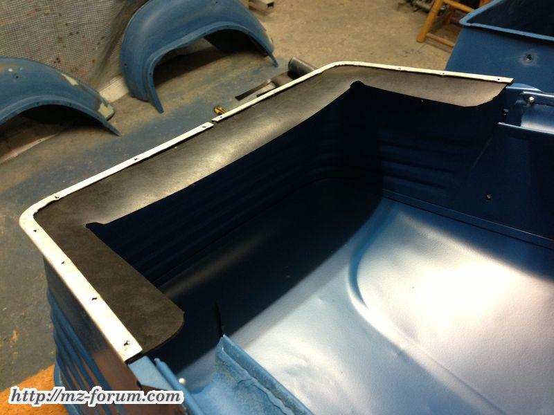

Vorher haben wir die untere Gummilippe der Hauben ausgetauscht, da die alten schlicht nich mehr da waren. Also Gummi auf Rolle bestellt, die Überreste der Originalen geborgen, nachgeschnitten und neu eingepresst. Und wer hat`s erfunden? Die Falk... :biggrin:
1933919338

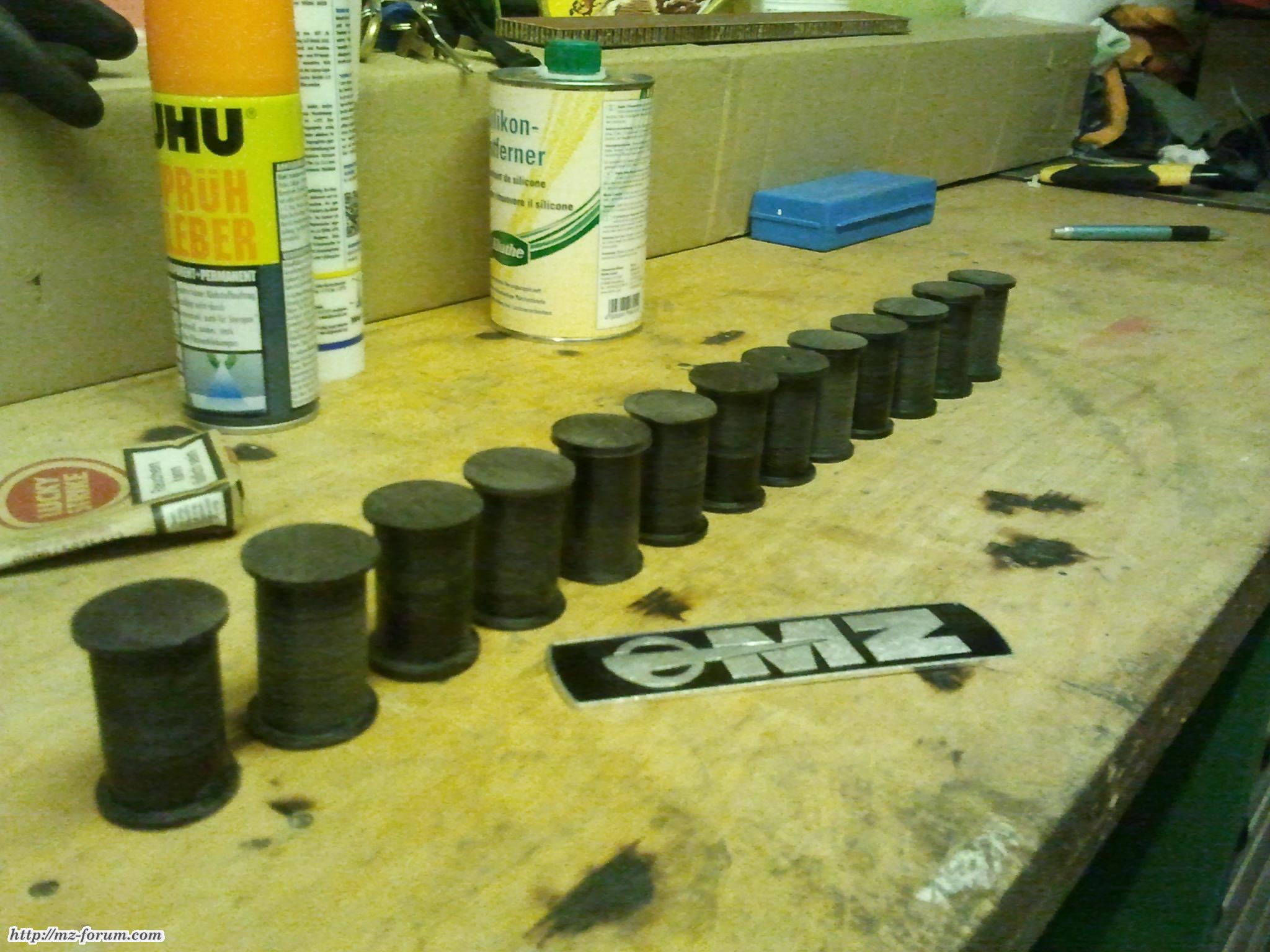

Hat denn noch nie jemand das Scharnier der Haube zerlegt??? In der Zeichnung ist die Scheibe die Nr. 12
19353
Hilfreich wäre schon das Material von dem Teil, da könnt ich mich um ne neue kümmern. Gummi ists nicht, ist aber leicht flexibel. Ich kanns schlecht beschreiben.

Beitragvon Gespann Willi » 18. Februar 2013 16:43
Such dir doch einfach ein Stück Plastik in entsprechender Stärke oder Hard Gummi.
Entweder alte Tuper Dosen Deckel oder 1/2L Joghurt Becher Deckel.
Notfalls kannst du ja mehrere zusammen kleben.
Beitragvon Bernd » 18. Februar 2013 17:38
Diese Scheibe soll bewirken das die Haube nicht zu fallen kann, nimm einfach ein Stück Dichtungspape und gut ist es!

Ok,guck ich mal nach so nen bissl pappe.

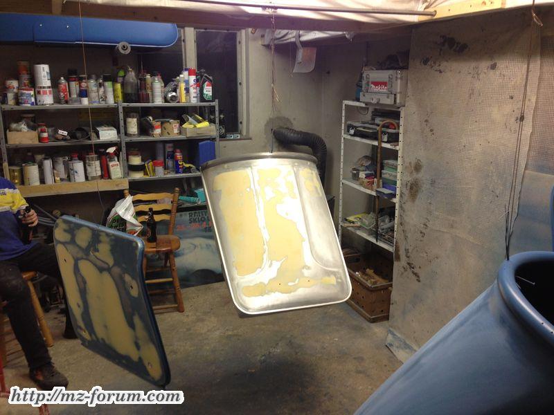

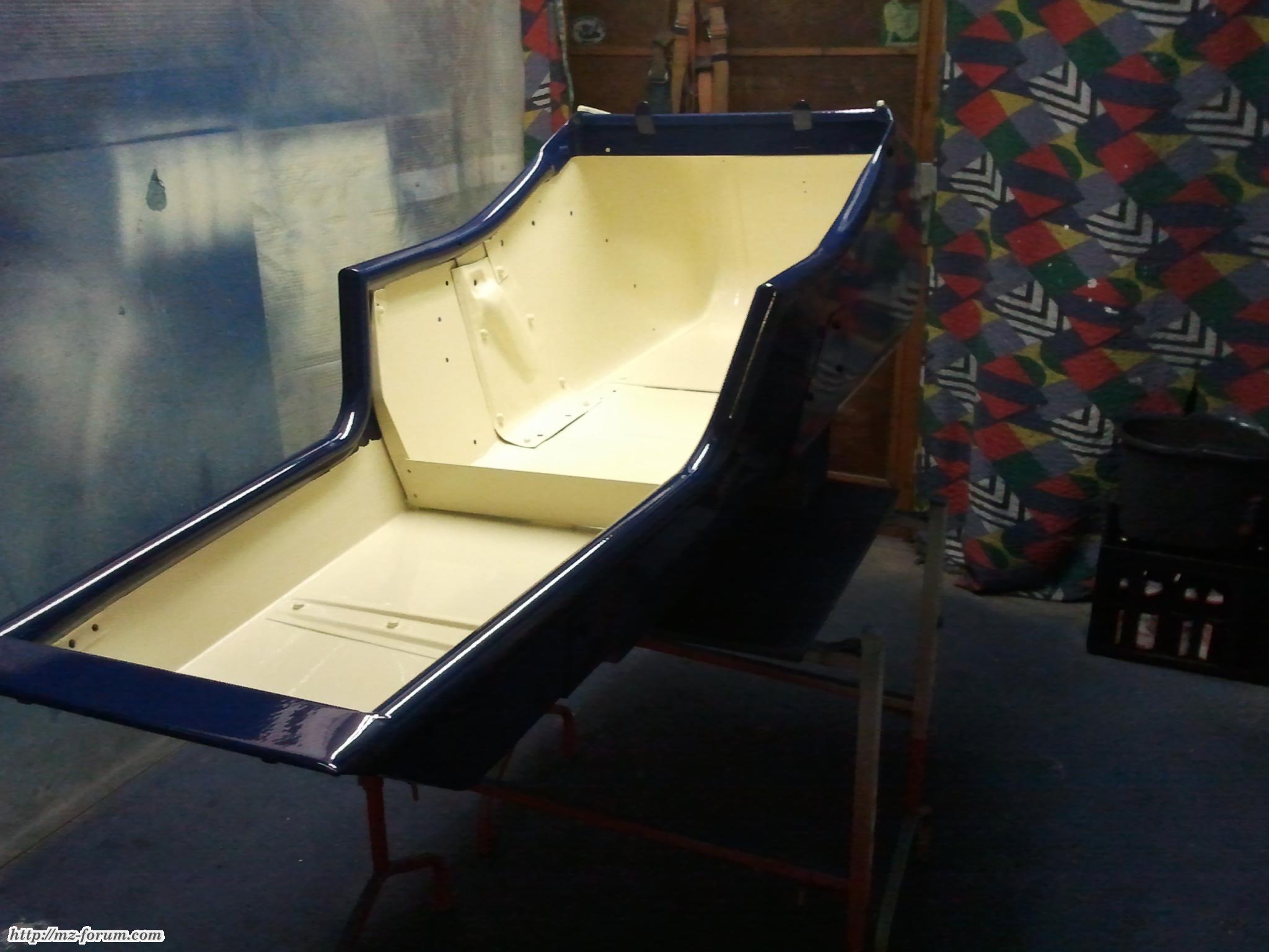

So, es geht stetig weiter, Grundierung war ja ausreichend drauf, da durfte jetzt mal der erste Decklack angefasst werden.
Vorher wurde noch der Unterboden und die Fender innen mit Steinschlagschutz vor bösen Steinen geschützt
19487
Wir haben uns entschieden mit dem Innenraum zu beginnen, vorher mussten die Sitzschienen und Rückenkreuze neu gebaut werden...die wollen ja auch gelackt werden.
19488
zwischendurch mal was zu futtern gemacht....19489
schön abgeklebt 19490
und dann gelackt...nun wisst ihr schonmal wie der Innenraum wird :wink:
19491

Erstmal Zwangspause auf Sofa,ich guck nach Kunstleder fürs Gestuhl und POM für Ersatz der Gummihalbschalen...drehen wir nächste Woche selber wenn ich wieder stehen kann...

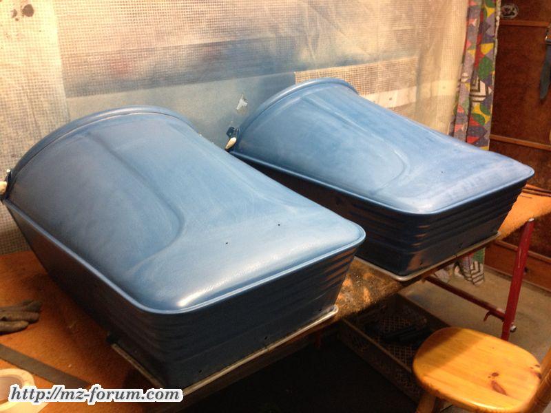

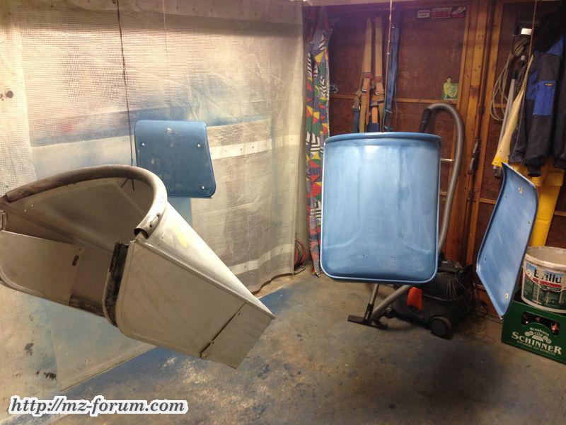

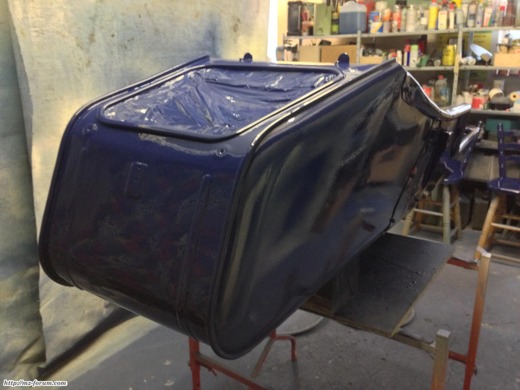

neue Ergebnisse. Trort Zwangspause vom Baustellenraser (der will sich ja nur mal ausruhen ... :mrgreen: )

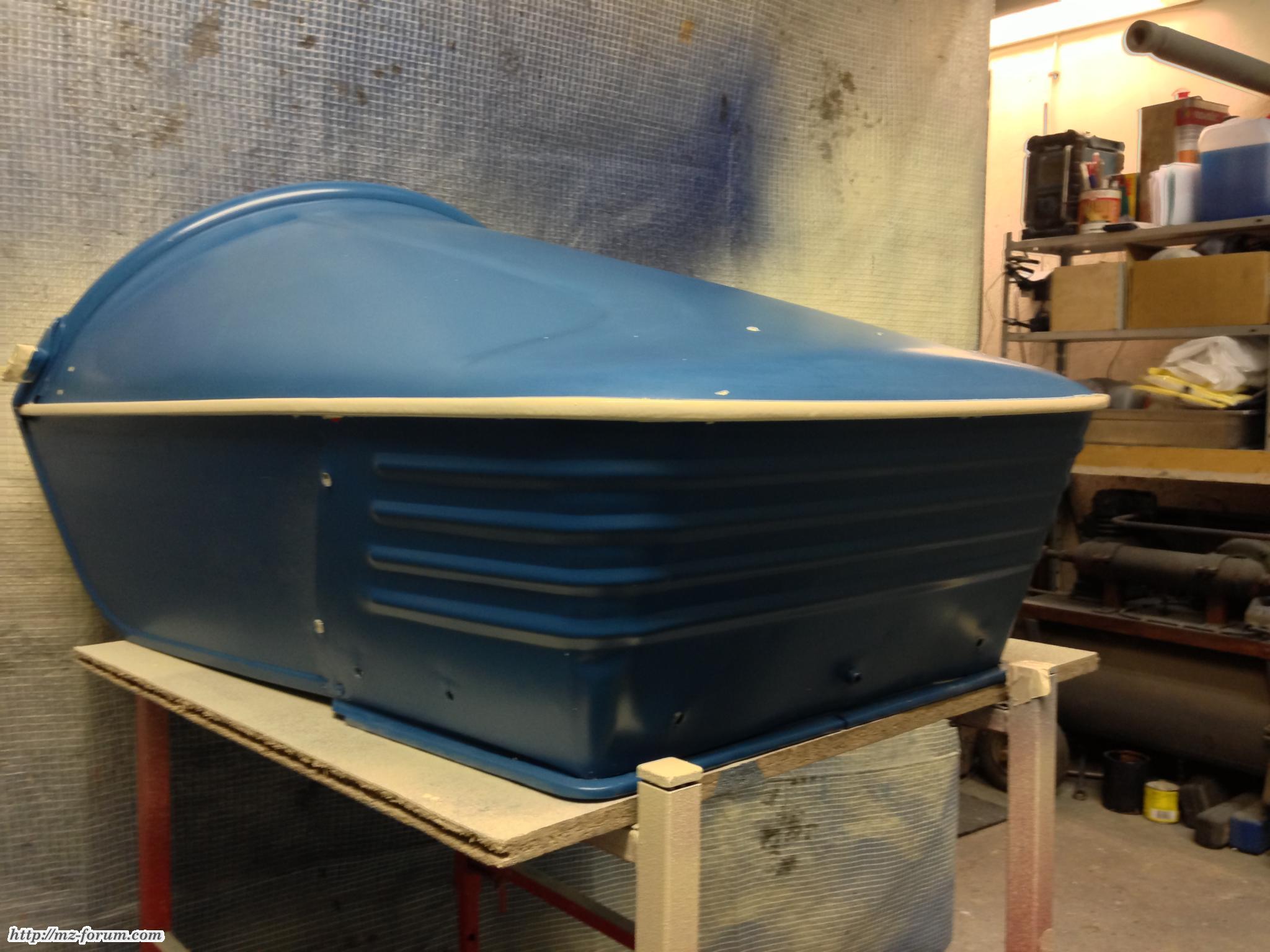

Gestern Werkstatt geheizt, Fender angeschliffen, und daaannnn ...... LACKIERT. Is nich ganz schlecht geworden. :biggrin: :biggrin: :biggrin:
196391964019641
Farbton ist ein RAL5013 kobaltblau

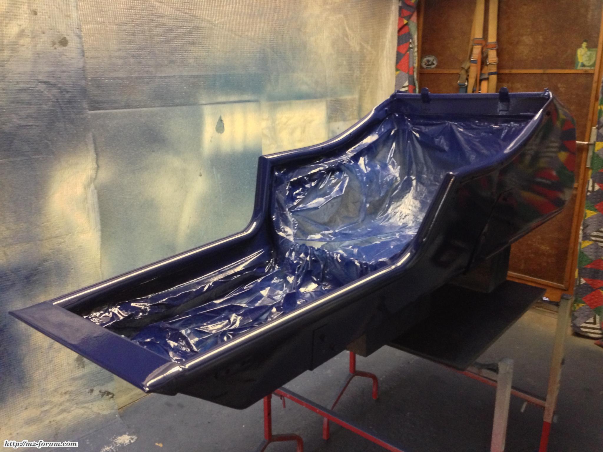

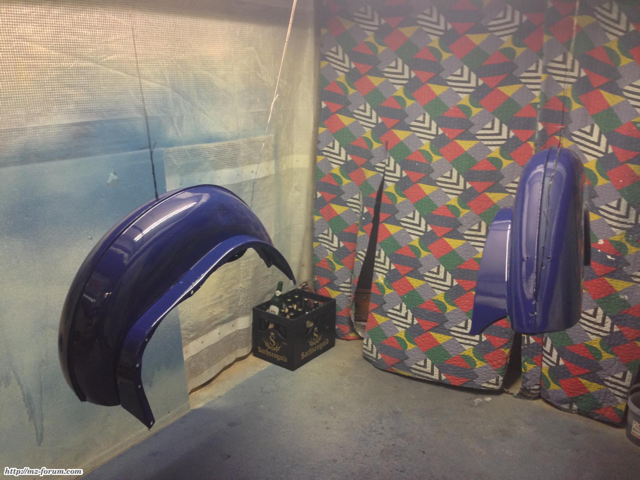

Beitragvon Baustellenraser » 26. März 2013 11:57
So, es geht voran, ich tät sagen, wir sind in der S-Kurve vor der Zielgeraden.
Ich hoffe Robert nimmts mir nicht übel, dass ich jetzt schneller war mit dem Update, da es schon ein besonderer Schritt für uns ist den wir jetzt erreicht haben. Die Hauben sind fertig.
So sieht das jetzt aus...von Inne habe ich grad kein Bild am Start...da legt Robert sicher eins drauf ;)
19812 19813
Ich selbst finde seit ich es gestern gesehen habe noch keine Worte dafür... :mrgreen:

Beitragvon schwarzer_milan » 26. März 2013 13:44
Da es eben auch Leute gibt die ARBEITEN müssen :mrgreen: :mrgreen: :mrgreen: find ich jetzt erst die Zeit und leg noch mal ein paar Bilder nach.

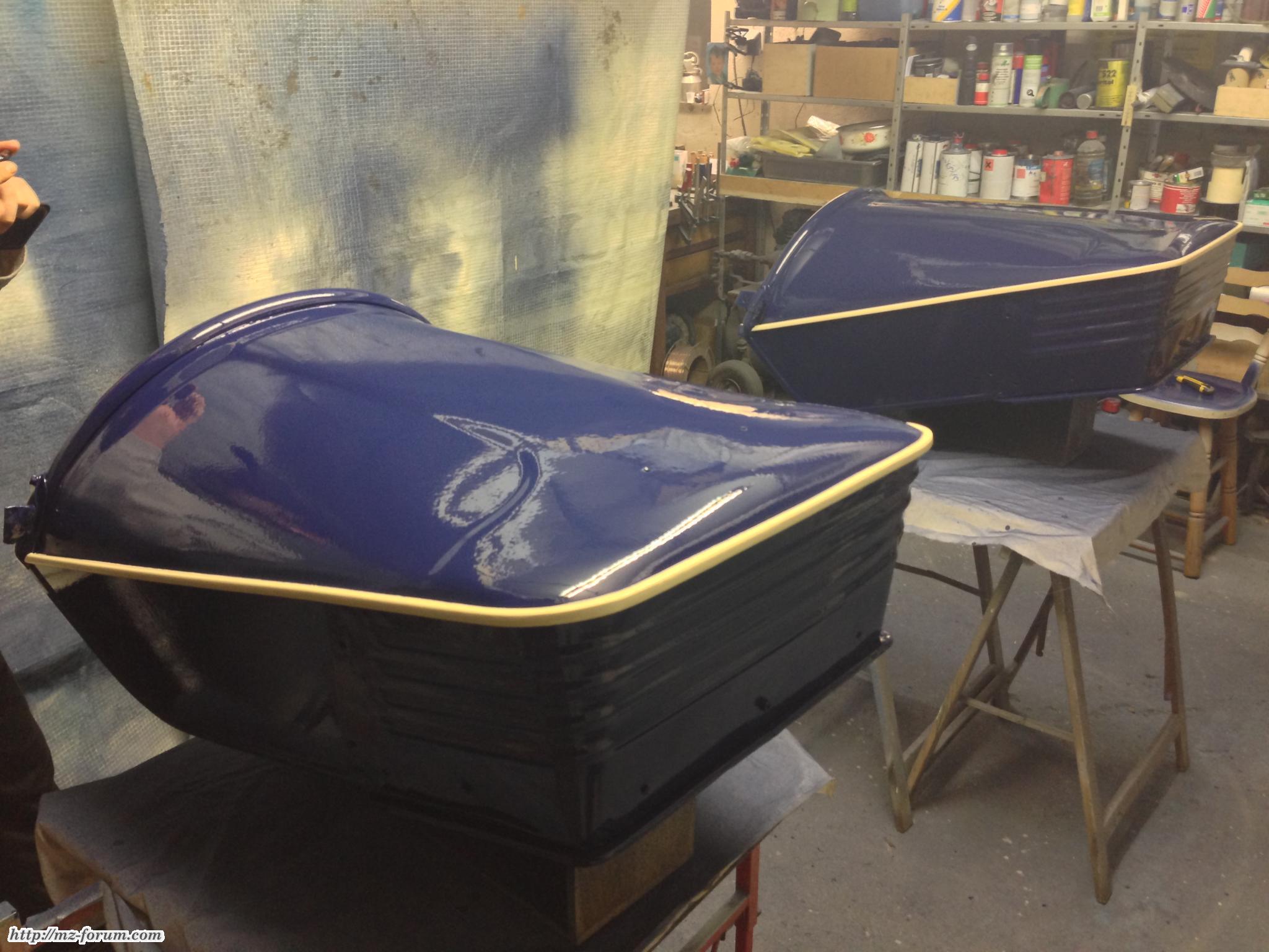

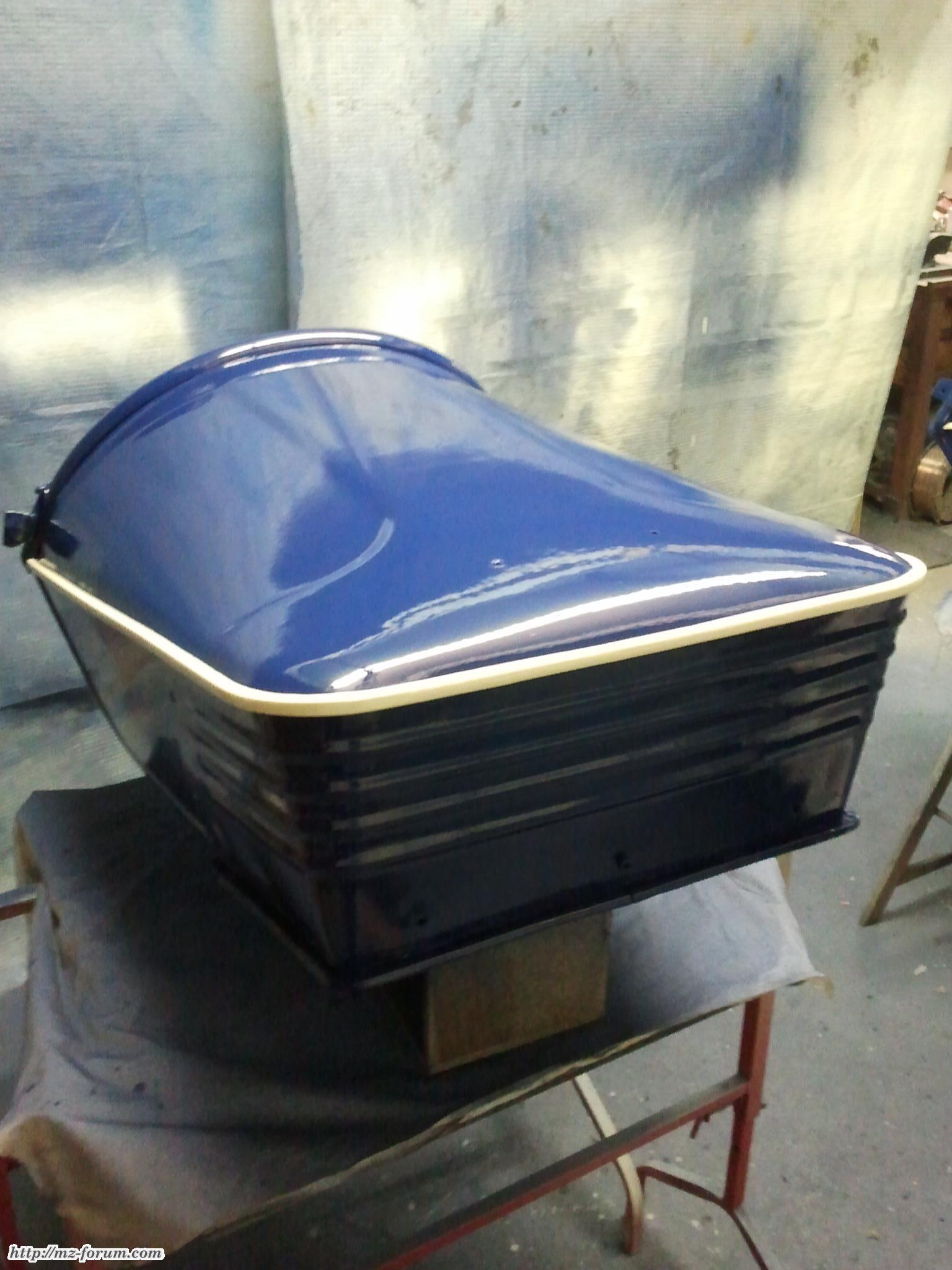

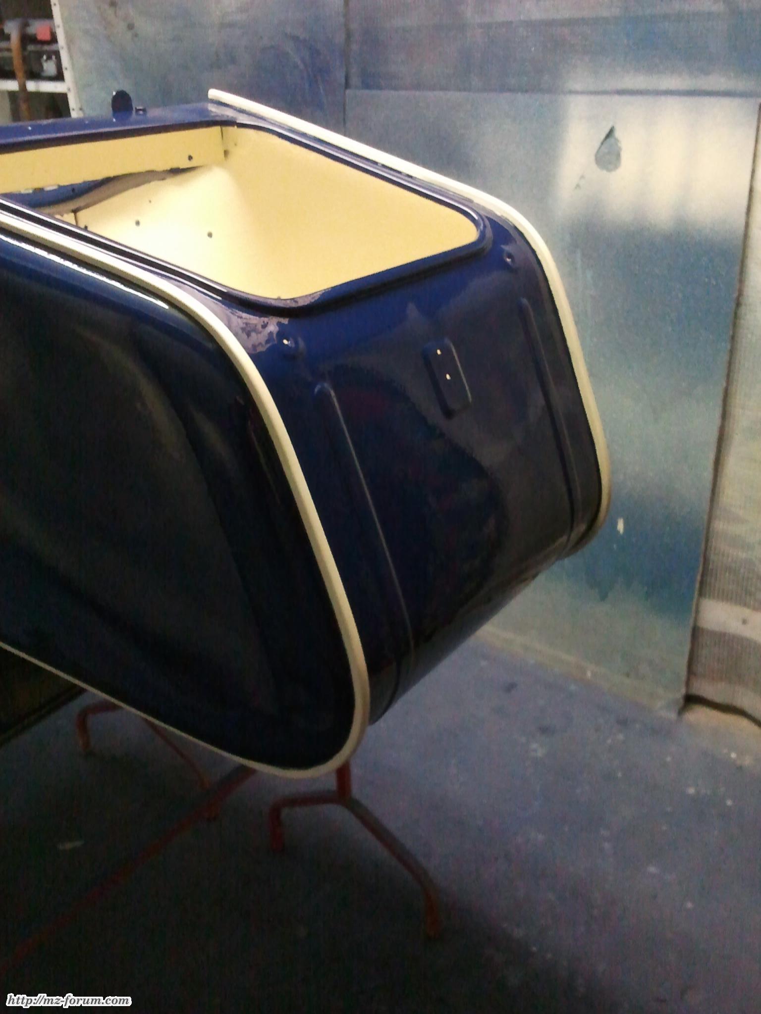

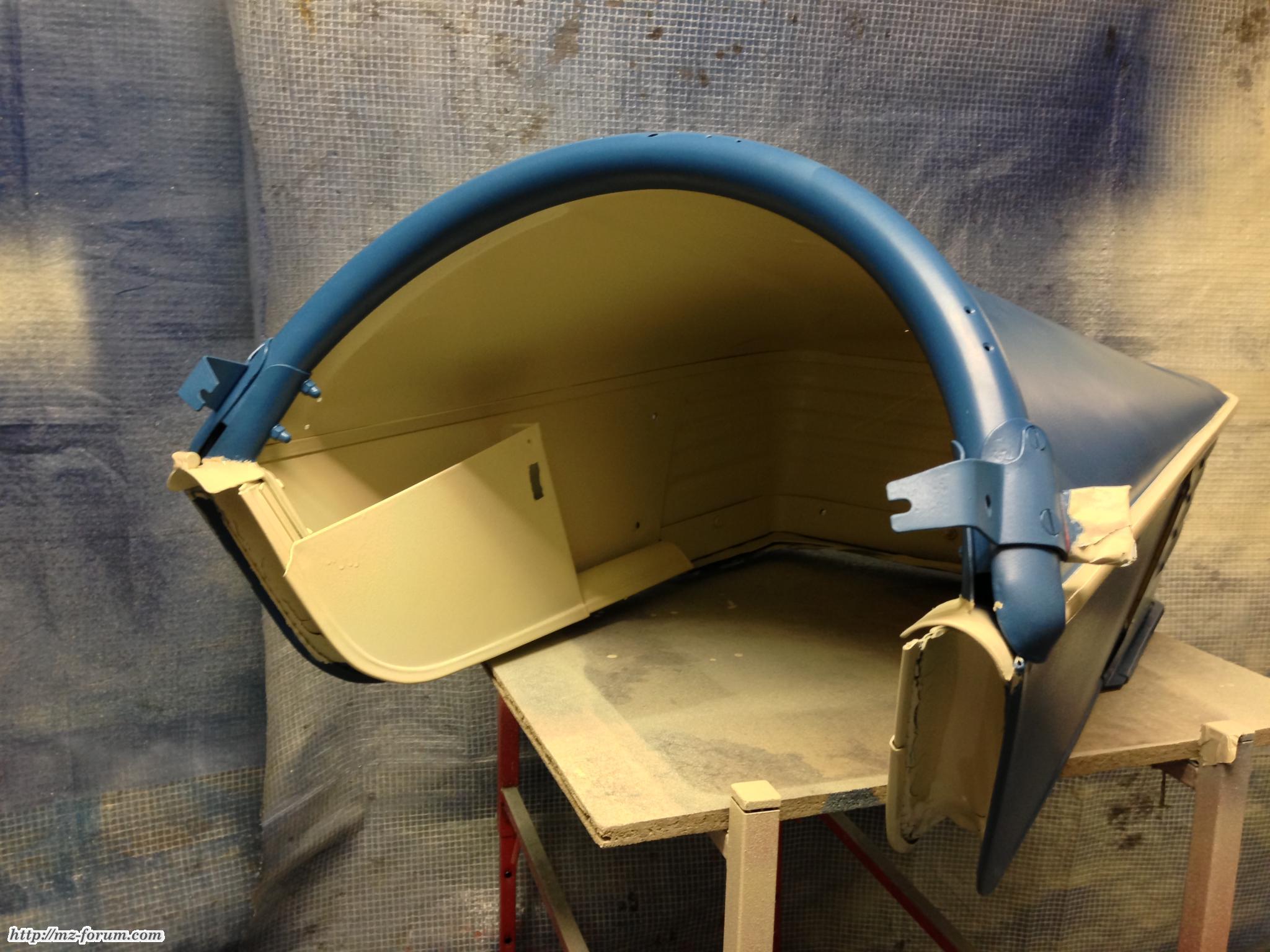

Wie schon beschrieben, wurden die Hauben innen schick gemacht...
19830

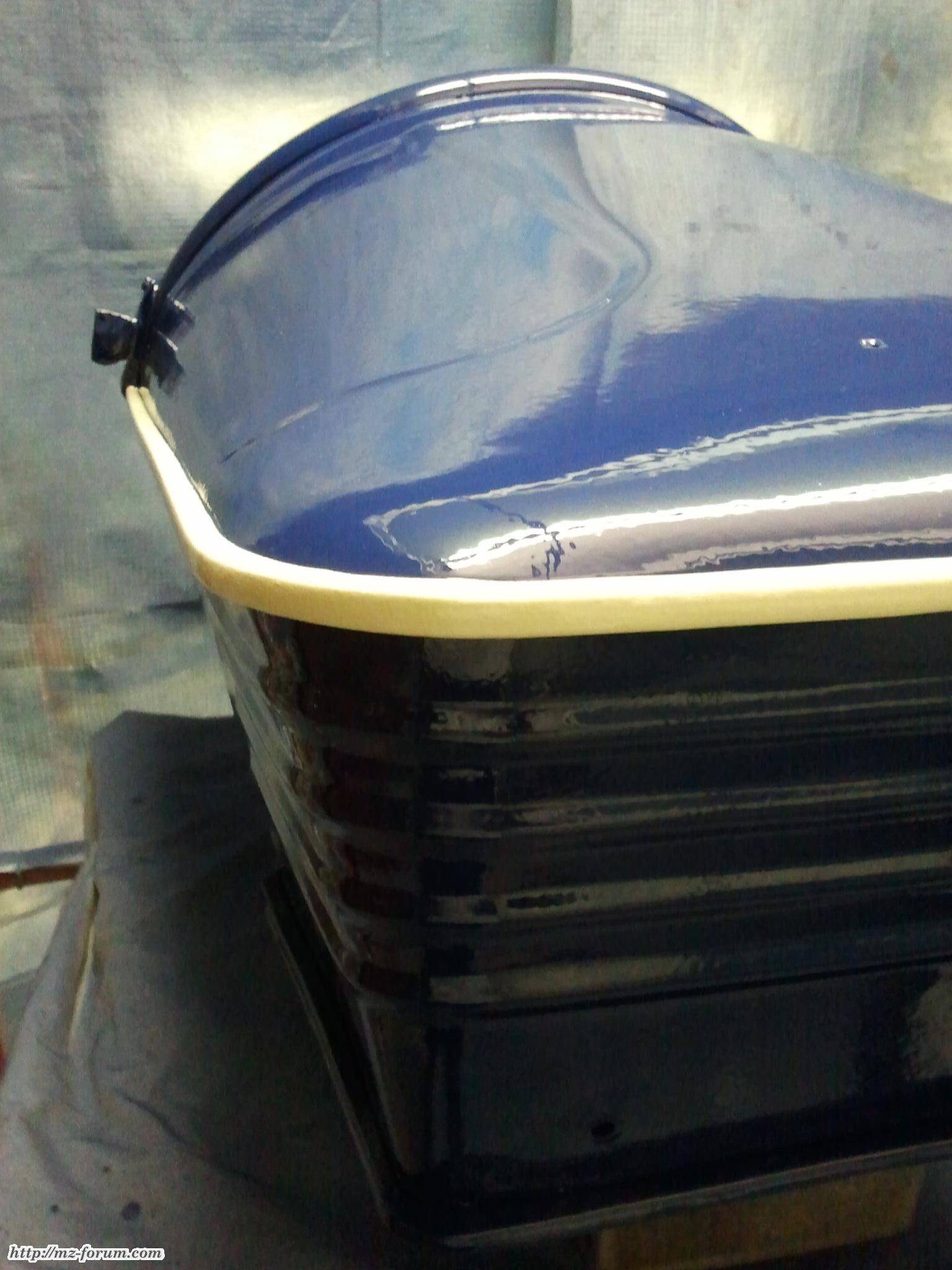

die umlaufen Kante wurde lackiert
1982719829

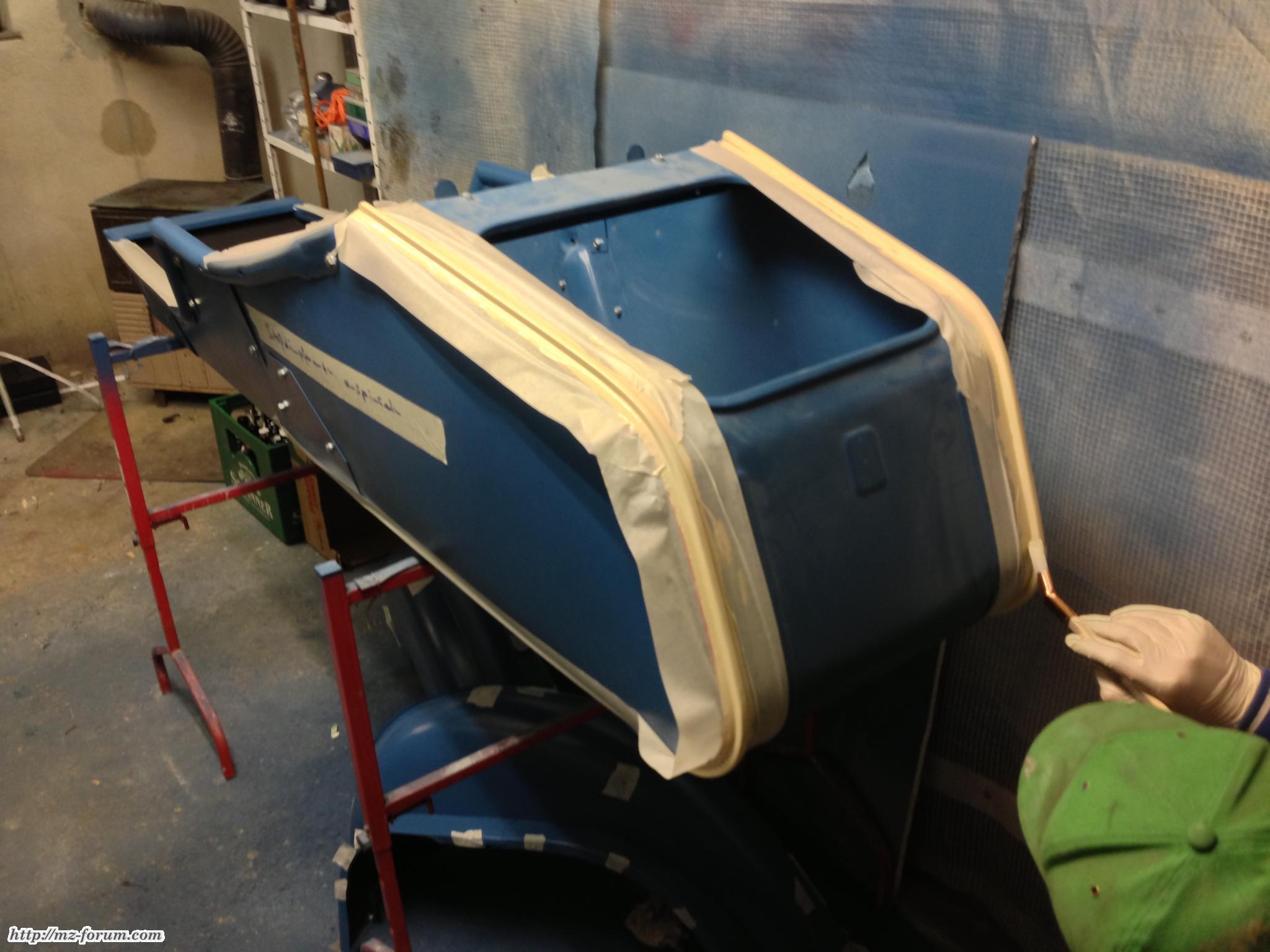

Dann wurde wieder abgeklebt und die Deckel wurde fertig lackiert
1983219831
Das Ergebnis kann sich echt sehen lassen 8)

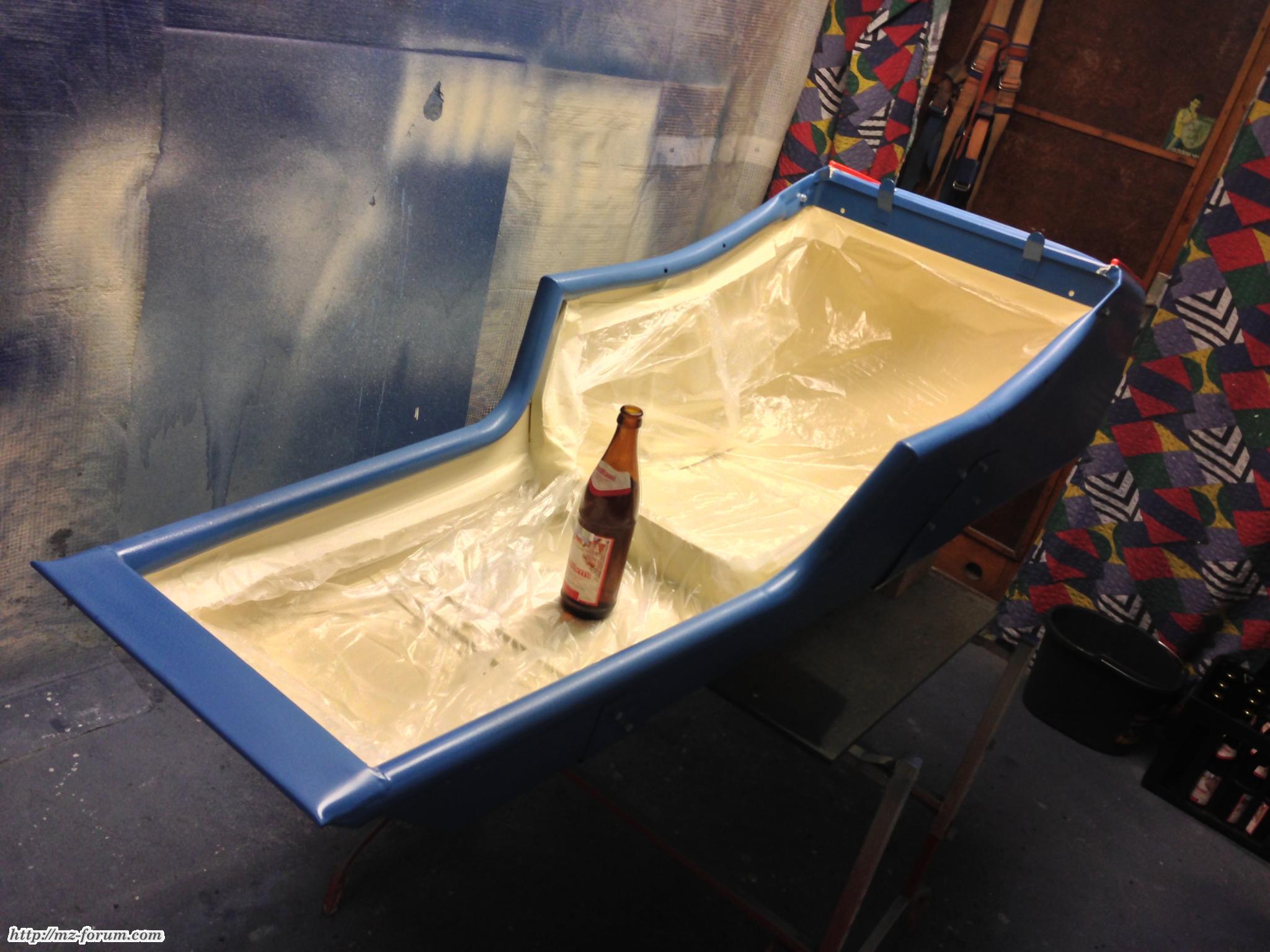

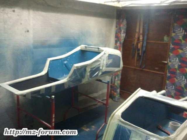

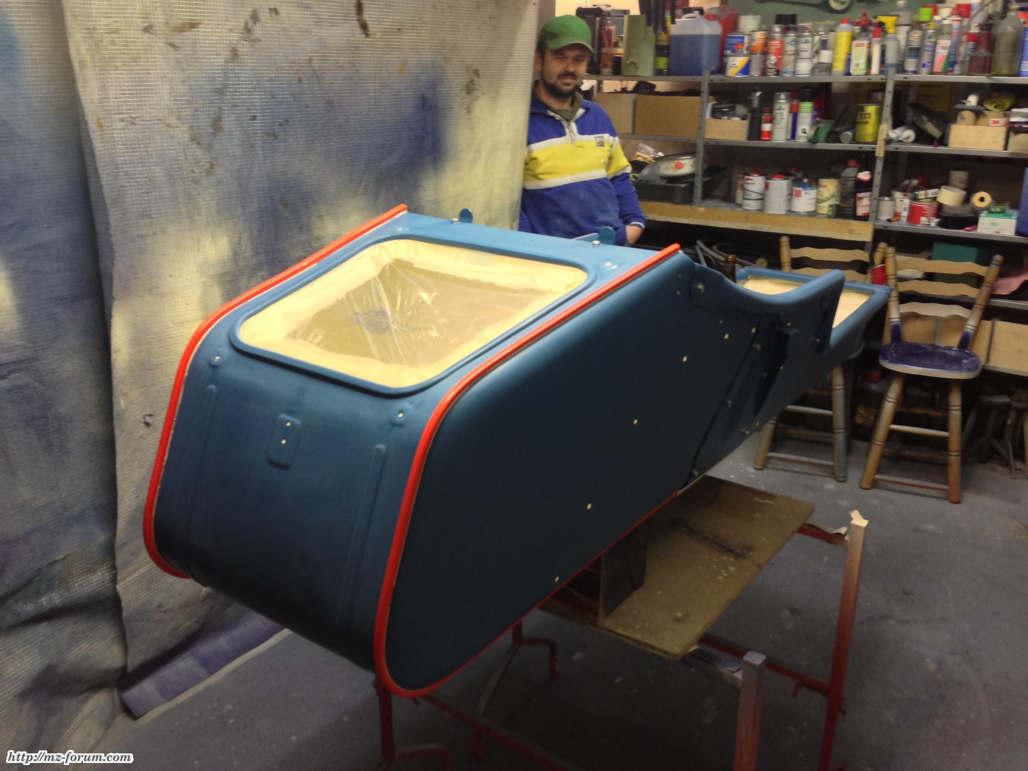

Heut geht es weiter mit den Booten. Da sind die Kanten schon lackiert
1982619825
Heut wird abgeklebt und dann das blaue Finish draufgelegt :twisted:
Ergebnisse werden wir auch davon zeitnah präsentieren

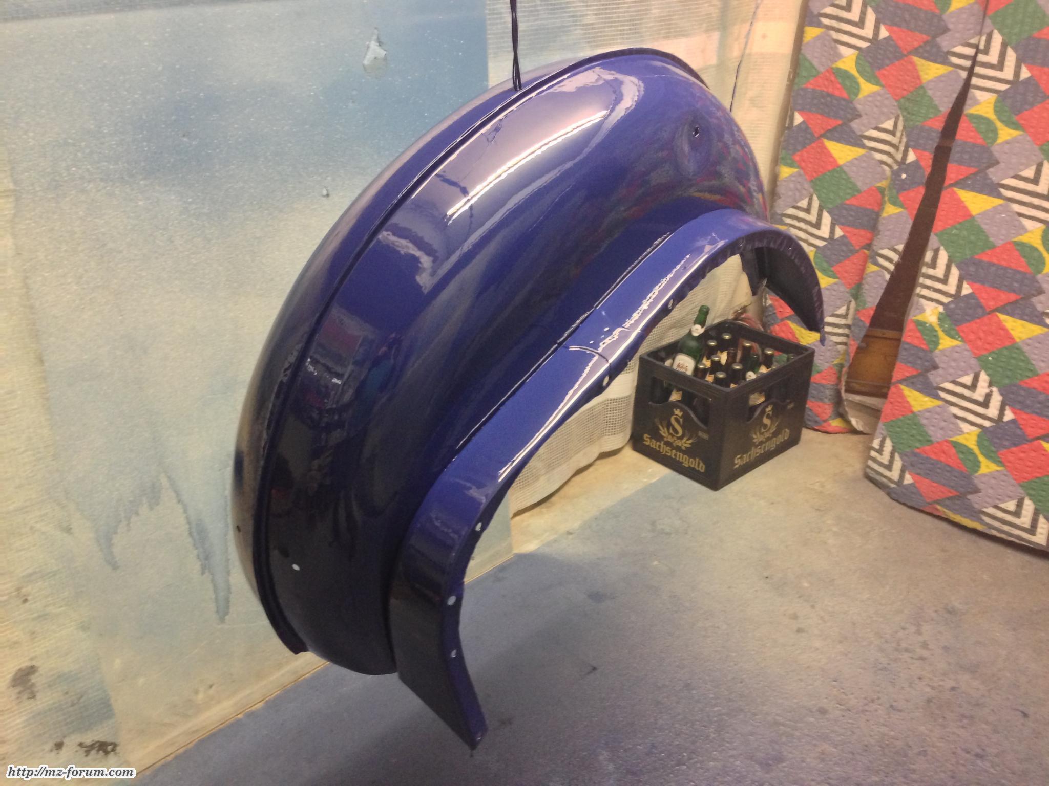

Beitragvon Baustellenraser » 26. März 2013 14:22
Das letzte Bild zeigt den ersten Versuch die Kante zu "Streichen", welcher in Aceton aufgelöst wurde. Wir hatten gedacht, uns das großflächige Abkleben zu sparen, aber Faulheit wurde bestraft, das Gepinselte sah einfach nur besch****n aus.

Beitragvon Spitz » 26. März 2013 15:32
He Jungs,
sogar eure Bierbüchsen sind im blauen Lack - RESPEKT. :bia:

Beitragvon schwarzer_milan » 26. März 2013 16:43
Verdammt, die ähnlichkeit der Blautöne ist ja frapierend. :shock:
Und meine frau sagt immer, die scheiß Sauferei bringt nix... Hatse wieder recht.
Das muss unterbewusst passiert sein, am Geschmack kanns nich gelegen haben, der war unterirdisch :krank:

Beitragvon Svidhurr » 26. März 2013 17:49
Warum macht ihr euch so viel Arbeit mit dieser Kante :?:
Einfach in Alu lassen :wink:
PS: Die Daten von euren SW hätte ich gern noch, Danke.

Beitragvon Baustellenraser » 26. März 2013 18:27
Svidhurr hat geschrieben:Warum macht ihr euch so viel Arbeit mit dieser Kante :?:
Weil das so viel schicker aussieht und nicht jeder hat!
Nummern bekommste später :wink:

Beitragvon schwarzer_milan » 27. März 2013 11:50
Soosa,
gestern war wieder eine aufregende Lacknacht :twisted:
Das erste Boot war dran! Folie ab, Abklebung ab, Schleifen, Reinigen, Linieren, Abkleben, Saugen, Wässern, Silikonentfernern und dann wurde gelackt ... Ergebnis: :mrgreen:
1985319850
Mein Begleiter möge mir meine Ungedult heut morgen verzeihen, aber ich musste schon den ersten Blick riskieren :versteck:
1985419856
Und ich sach noch, es is fett, richtig fett. Keine Kacke, keine macken ... :tanz: :tanz:
Heut abend wird defoliert, und entabgeklebt

Beitragvon Baustellenraser » 28. März 2013 14:05
Soho, geschlafen wird wenn Zeit übrig ist...
Gestern wurde das erste fertige Boot enthüllt und was soll ich sagen, Schwarzer_Milan hatte es ja schon erwähnt :lupe: --> :biggthumpup:
19861 19860
dann wurde der zweite entfoliert, geschliffen, gereinigt, abgeklebt, entsilikoniert und LACK drauf...sollte dann genauso aussehn! Sollte! ;)
Baustellenraser

Beitragvon schwarzer_milan » 28. März 2013 14:09
Diese Optik sollte VERBOTEN werden. :tanz: :tanz: :tanz:

Beitragvon Baustellenraser » 10. April 2013 23:10
Es hat sich alles bestens entwickelt,die Motorräder wurden zerpflückt,die Teile geschliffen,grundiert und auch schon lackiert,Bilder davon folgen.
Ich hab nebenbei noch die POM Buchsen gedreht, müssen noch gebohrt und geteilt werden.
19946
Morgen werden die BW-Fahrgestelle zum lacken vorbereitet...

Beitragvon Baustellenraser » 12. April 2013 11:17
Gestern haben wir uns die Fahrgestelle der Beiwagen angeschaut, Robert seins wurde mal mit hammerit oder so gestrichen, die farbe ging sogar mit diesel ab, worauf wir entschieden alles zu strahlen, grundieren und lacken...müssen wir bissl gas geben, wolln ja zur gdma fertig sein...wir werden sehen.
Baustellenraser
Beiträge: 999
Skype: Baustellenraser
