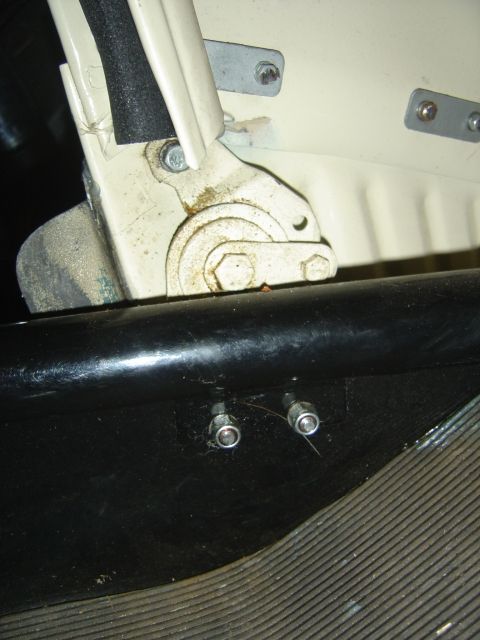

Re: Superelastik Montage Haube
Beitragvon Baustellenraser » 11. Januar 2014 15:42
Keder gibts bei güsi oder gabor und der wird quasi nur eingeklemmt.
Baustellenraser
Beiträge: 999
Skype: Baustellenraser

Beitragvon matimsa » 28. April 2014 00:21
Ich häng meine Frage einfach mal hier ran.
Die Haube an meinem Superelastik lässt sich recht schwer verriegeln, da sie beim Schließen auf der rechten Seite schon aufliegt und auf der linken Seite noch gute 5mm hoch steht. D.h. ich muss die Haube auf der linken Seite immer erst runterdrücken, bevor ich den Riegel nach vorn schieben kann.
Ich habe nun sämtliche Befestigungsschrauben der Haube schon mal gelöst und im verriegelten Zustand wieder festgezogen, jedoch ohne wirkliche Verbesserung.
Habt ihr einen Tipp für mich, wie ich die Haube entsprechend einstellen kann?

Beitragvon manitou » 28. April 2014 00:29
Meine geht auch recht straff. Ist eigentlich gut so. Eine verbesserung könnte erreicht werden wenn du die angeschliffenen Seite deines Riegels noch etwas abfeilst. so 1- max 2 mm. Die Dinger sind schließlich schon paar Jährchen alt und so manche Haube ist nicht mehr wie am ersten Tag. Also bissel verzogen sind die vermutlich alle.
Vielleicht könnte es auch helfen die Löcher für die Schloßschrauben der Verriegelung sachte als Langloch auszubilden, so das die Verriegelung insgesammt etwas höher kommt. Unter dem Schraubenkopf siehts keiner und die Gefahr das es wegbricht ist auch nicht gegeben.

Beitragvon matimsa » 29. April 2014 00:39
Ich denke abfeilen ist nicht wirklich das richtige.
Und das mit den Langlöchern hab ich mir heut erstmal live angesehen und wird leider nicht funktionieren, da die Verriegelung als Rohrklemmung um den Rohrrahmen gefertigt ist und so ziemlich passgenau sitzt... schade...
