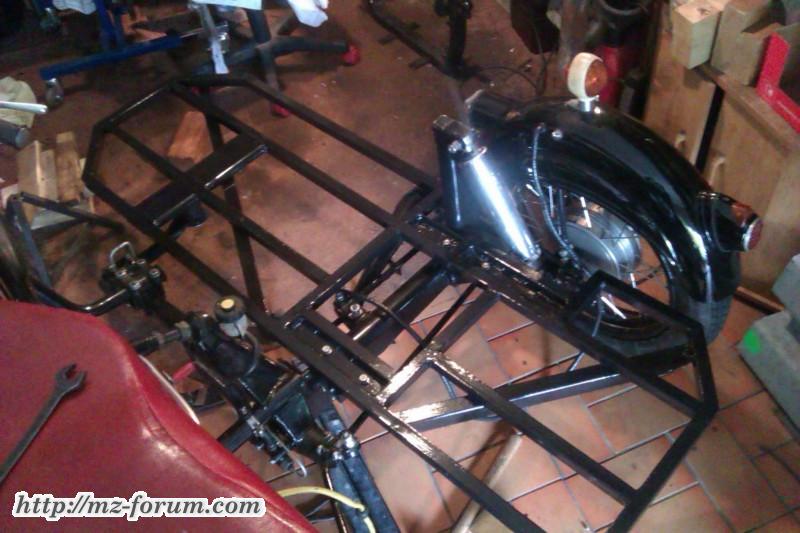

Hallo Zusammen,
ich will mir einen zweiten Satz Räder zulegen, wegen Sommer Winter und so.
Was ist das eigentlich für ein Rad am Seitenwagen?
Felge 2.15x16 auf Nabe 160mm - ES, TS Vorderrad?
Ich fahre einen Seitenwagen von ca. 1988.
Ciao Frank
