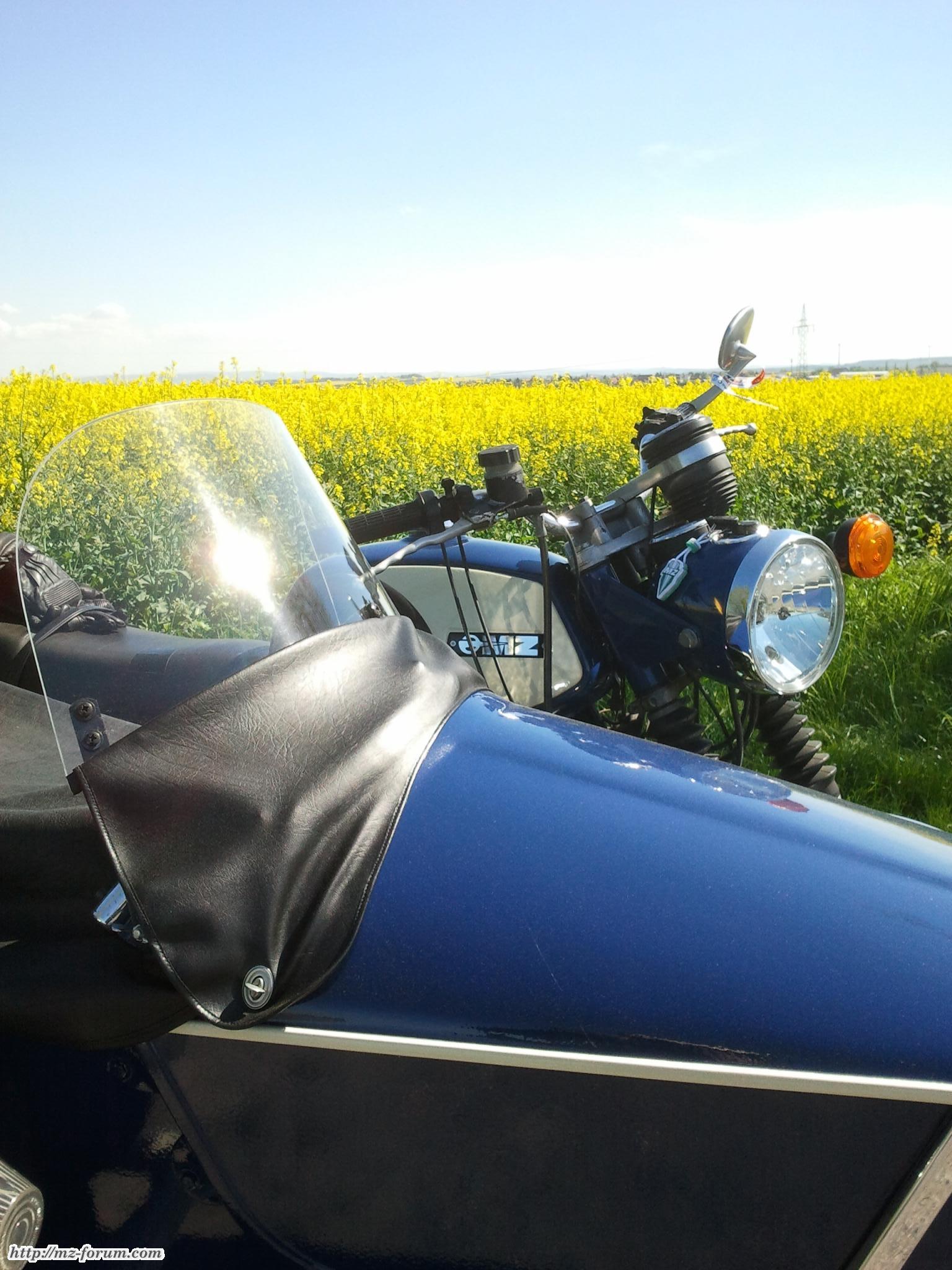

Um die Verwirrung zu vergrößern, ich habe das so gemacht.
Ich wußte es nicht anders.
Aber Vorsicht, keinen Druck auf den oberen Rand der Scheibe, das gibt Bruch.
Die große Schelle in der Mitte habe ich nicht.
Meine Kostruktion der Scheibe ist auch anders.
-- Hinzugefügt: 14. Februar 2015 11:25 --
Der Sporty hat das schon richtig erklärt, ich habe noch 2 Bilder dazu gemacht.
Auch nichts gescheites aber ich habe mich bemüht. :lach:

Bei mir ist mittig nichts befestigt, nur 2 x außen an den Laschen.
Nur so ist die Scheibe doch zu kippen.
Das Monstrum vom Robert ist nicht zu kippen wg der 3. Halterung.
Ich habe die Scheibe auch auf ca.15 cm gekürzt, weil ich mit einem Endurolenker und Handschützer
beim Einschlagen immer wieder mal an der Scheibe hängen blieb.
Ergo auch schon mal Bruch.
Nächster Knackpunkt war beim Öffnen der Haube.
Dein Latz ist auch ein anderer.
Meiner geht tiefer und weiter nach außen, durch den Zug hält die Scheibe ihre Position.
Und wie du schon selbst bemerkt hast, deine Flacheisen sind irgendwie falsch angeschraubt.
Verdreht sind die aber wie es auf meinen Bild deutlich zu sehen ist ?
Meine Scheibe würde auch ohne das mittige Flacheisen in Position bleiben.
Das dient nur dem Passagier ohne Persenning und Scheibe als Haltestange,
bei deren Montage kommt er eh nicht daran, weil die Persenning auf den Knien liegt.

Beitragvon Klaus P. » 17. Februar 2015 18:39
Sehe ich grundsätzlich auch so wie du.
Ich bin auch schon im SW mitgefahren und die Scheiben waren immer etwas gekürzt.
In Zeiten der Vollvisierhelme ist das kein Problen. ich hatte eher Probleme mit der Scheibe wg. meinem Helm.
Den Latz brauche ich damit die Persenning vorne überhaupt dicht ist, darum die kurze Scheibe.

Beitragvon zweitaktkombinat » 7. März 2015 21:15
So, heute mal probiert wo der Winkel passt. Am ende gab es nur die Möglichkeit und dann war auch der Latz sauber gespannt.
Der kleine Winkel gehört an die mittlere Verschraubung den Haltegriffes.
Nu passt alles und sitzt sauber und die kleine Scheibe sieht richtig prima am Gespann aus.
