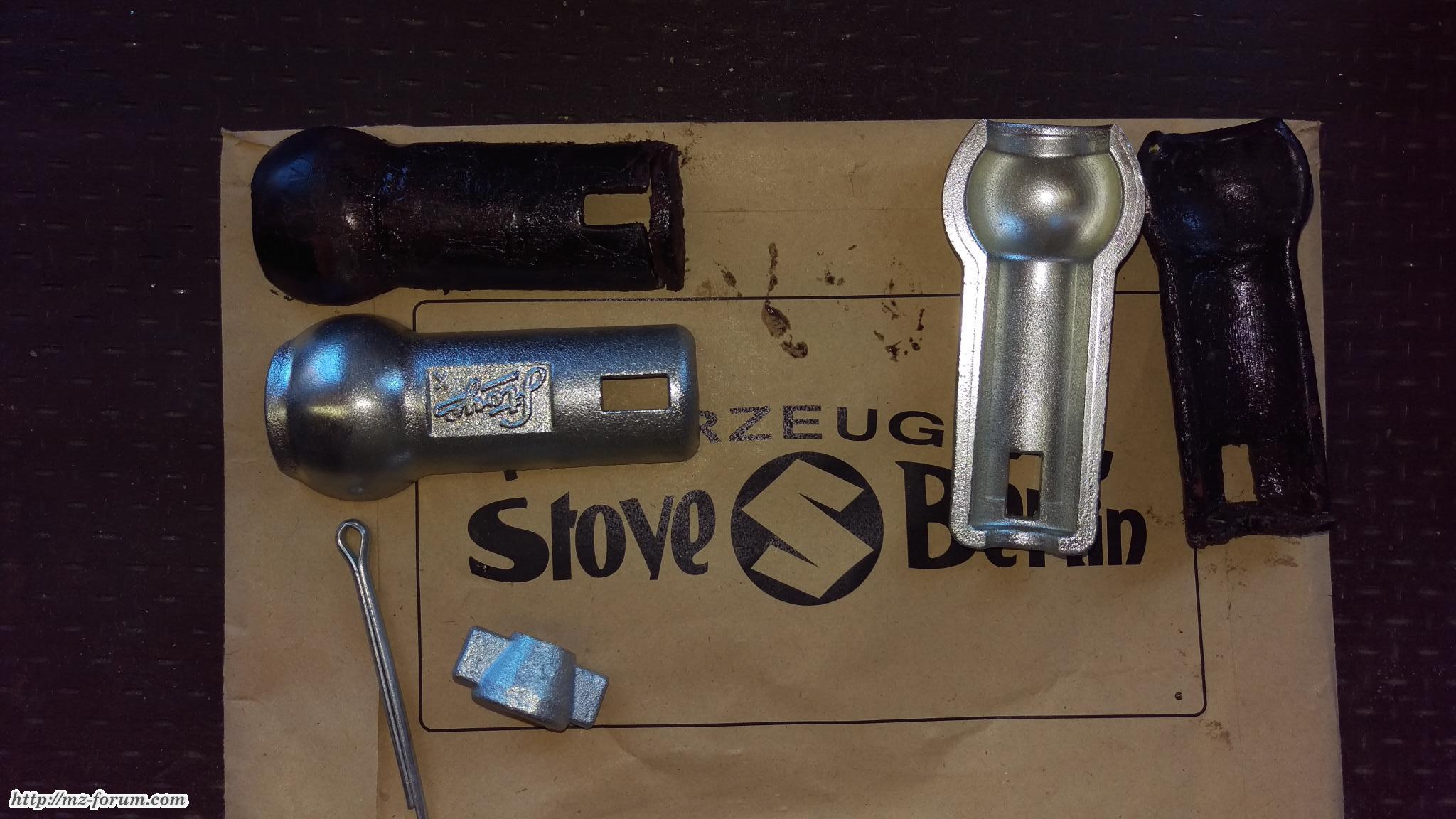

Beitragvon Atha. » 27. Mai 2016 20:16
Hallo Leute,
zwei neue Kugelklauen samt neuer Mutter sind eingetroffen. Nun eine "blöde Frage":
Die Mutter hat ja eine besondere Form. In welcher Richtung wird die Mutter denn eingesetzt? Wie in Bild 1 oder Bild 2 dargstellt?

Beitragvon Der Gärtner » 27. Mai 2016 21:19
Ich würde sie wie in Bild 2 einbauen, denn so fasst sie mit der scharfen Kante in die Aussparungen, denn in diese Richtung soll sie ja schließlich die Schalen ziehen.

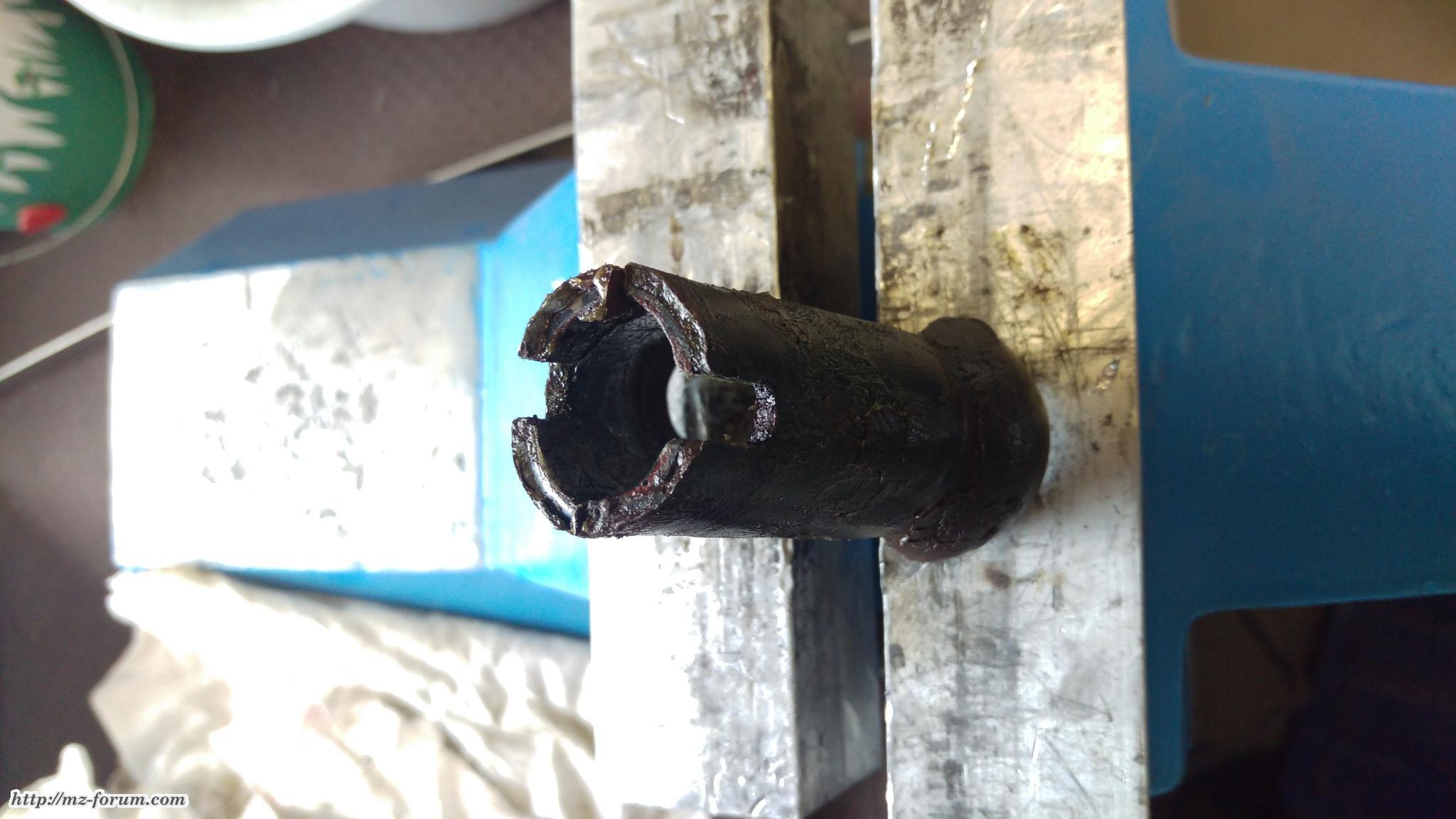

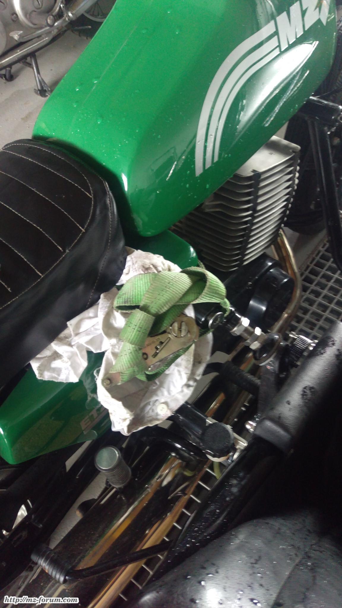

also jetzt reichts mir, nach dem heutigen Nachmittag, wo mir während einer (zum Glück langsamen) Rechtskurve der obere Anschluss von der Kugel gerutscht ist und ich nur noch mit blockierendem Vorderrad in Richtung Hecke geschlittert bin weil das Gespann unlenkbar war, werde ich auf andere Klemmschellen zurück greifen.
Mir ist das einfach zu heiss.
Mein Sohn war im Beiwagen und ich möchte mir gar nicht ausmalen was passiert wäre wenn das in einer schnellen Kurve passiert wäre.
Ich habe dann nach dem ersten Schreck, meine Frau angerufen die mir einen Spanngurt gebracht hat und mein Sohn in der Dose mit nach Hause genommen hat.
27009
Diesmal sind sogar beide Backen ausgerissen.... :shock:
27010
Kann mir jemand Bezugsquellen für diese Art von Klemmen mit dem runden Ausschnitt geben ? Onlineshops von Gespannbauern gibt es ja quasi nicht....

Bilder gefunden. So hab ich die vor ein paar Jahren vom Bauhs bekommen, 50€ haben die aber nicht gekostet.
