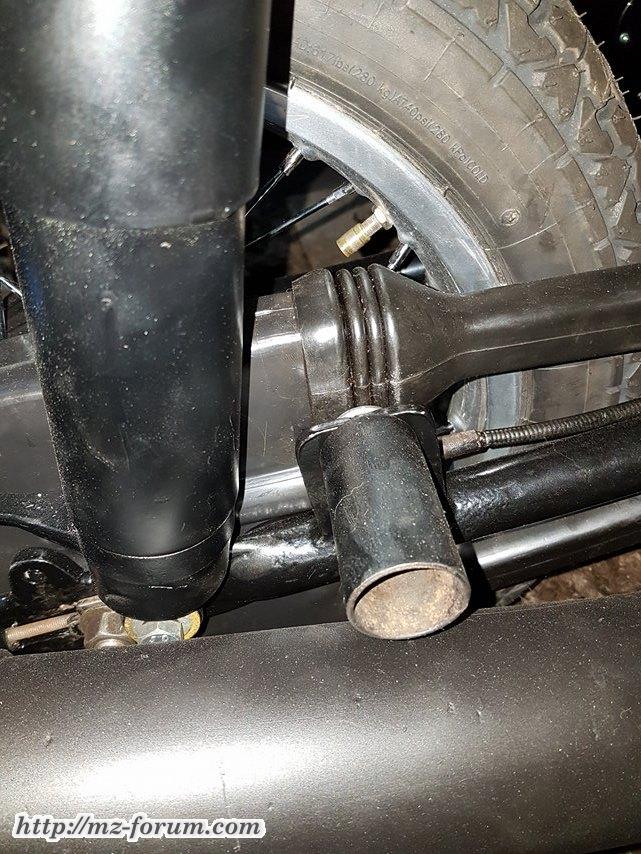

Hallo ,
beim Gespann sollte man ja eigendlich die Federung auf hart stellen .
leider blockiert die Hülse vom torrosionstab den Platz .
sollte man die Federn schräger stellen , hat ja 2 Aufnahmen ETZ 251 ??
Gruß Stefan28516

Hülse abschrauben ist nicht möglich ????
Bei Gespannbetr. soll die hintere Federbeinaufnahme genommen werden.
Gespannfedern sind bei der Umstellung nicht nötig, finde den Hinweis nicht mehr.

Den Knebel am Umsteller rechts gibt es fürs Gespann auch in Kurzform. ....
Ob das allein langen würde, kann ich anhand des Fotos nicht beantworten

Paule56 hat geschrieben:Den Knebel am Umsteller rechts gibt es fürs Gespann auch in Kurzform. ....
nein sind beide gleich lang :(

Wie schon gesagt - hintere Aufnahme, dann sollte es passen.

Hallo ,
dann muss ich die hinteren halt nehmen :(
sieht zwar sehr schräg aus aber wenns geht ..
