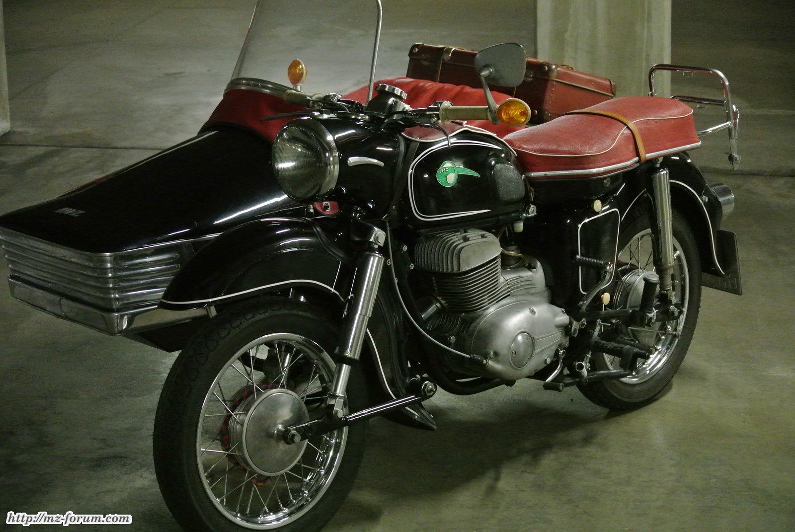

Heute habe ich mir eine MZ ES 250/1 mit Seitenwagen von 1966 gekauft.
Papiere muss ich neu beantragen und mich dann mal schlau machen.
Der Gepäckträger hinten auf der Klappe fehlt und der Auspuff ist laut einem "ostdeutschen" Freund auch nicht original.
Auf was muss man achten, unbedingte To-Do's an diesen Maschinen?

ollishow hat geschrieben:Der Gepäckträger hinten auf der Klappe fehlt und der Auspuff ist laut einem "ostdeutschen" Freund auch nicht original. Auf was muss man achten, unbedingte To-Do's an diesen Maschinen?
Motor/ Vergaser ist auch nicht original (späteres Modell ES -2) ... dafür sind die Gepäckschienen doch drauf auf der SW Klappe. Fussrasten hinten fehlen, Ständerfeder, Kicker , Schalthebel...
Den Motor solltest Du auf jeden Fall zerlegen - mindestens Wellendichtringe und Lager tauschen und ne Schaltewelle einbauen...
Kurbeltrieb wuchten denn sonst zerschüttelt Dir der Motor die ganze Maschine - weil selbiger bei der -2 eigentlich gummigelagert war. Bremsen und Stossdämpfer checken, Tank kontrollieren, Blinker an der Maschine anbauen, Elektrik im allgemeinen... Kabelschuhe entkeimen, Lima prüfen, Unterbrecher usw..

:tach: aus der Eifel. So wie es scheint haste nen ES250/2 Motor verbaut.

scheint wohl schon mal überarbeitet worden zu sein, aber prinzipiell nicht schlecht. Mit den Teilen so wie es ist, kannst du erstmal fahren, je nachdem worauf du wert legst. Wenns 100% original sein soll, ist ne menge zu machen, wenns ums fahren geht, bleibts bei 1000,- €.
Fällig ist nach langer Standzeit üblicherweise:
motor (wie schon oben geschrieben, v.a. die Wellendichtringe, aber dazu muß das Getriebe auseinander (3-600,-)
Seitenwagenbremse (da gibts überholsätze für die Hydraulik) (je nachdem grob 150,- mit paar Kleinteilen)
Reifen, DDR Kette (furchtbar!) etc. sowieso (200,-)
Schwingenlagerung --> auseinander bauen, meistens ist da Fett drin---> das raus ---> auf Spiel prüfen, neue Dichtungen --> nur mehr mit Öl schmieren)
Benzinhahn gammelt auch immer zu, kann man aber bis ins kleinste zerlegen und überholen
Ansonsten: sobald sie fährt, erstmal kräftig üben, eine MZ Gespann fährt sich sehr "speziell", dh. es sind schon einige (fast jeder Anfänger) damit ungewollt ist die Pampa (schlimmer Gegenverkehr) gefahren, wenn man eine Rechtskurve nicht bekommt. Wenn mans raus hat, machts aber tierisch Spaß!
PS: der Auspuff ist zwar falsch, aber fürs erste kannst du den dranlassen. Wenn du einen neuen kaufst, den alten nicht wegwerfen, auch dafür wird Geld gezahlt, der sieht gar nicht so schlecht aus.

Das schlimmste Fehlteil ist m.E.n. der Motor, der hat nichts mit einer /1 zu tun. Ich denke aber, dass es hier im Forum genügend Foristi gibt, die Dir hilfreich zur Seite stehen können. Den Motor würde ich tauschen. Er passt vom Aussehen her nicht rein und ist eben, wie Sebastian geschrieben ja auch geschrieben hat, für Gummilagerung vorbereitet.
Kennst Du diesen Verein schon? Die Eintrittskarte dazu hast Du ja schon vorgezeigt.
Schön ist, dass noch der alte Tacho drin ist. Wenn Du den tauschen willst, kostet es richtig Geld.
Ansonsten sind mir, neben dem fehlenden Gepäckträger aufgefallen:
- Lenkergummis
- fehlende(r) Blinker an der Maschine
- fehlende Soziusrasten
- falscher Blinker am Seitenwagen
- Scheibe am Seitenwagen fehlt (oder Halter zu viel)
- Auspuff
- unterschiedliche Rückleuchten
- Kniekissen am Tank fehlen
- Linke Fahrerfussraste locker
Jetzt kommt es darauf an, was Du draus machen willst. Ich denke, technische Überholung versteht sich von selbst. Für mich wäre es zu wenig Patina, sodass ich mal wieder für strahlen und neu lackieren und linieren plädieren würde.
Mach draus, was Du für Dich willst. Viel Erfolg dabei.
PS.: Mein Gespann war schlimmer und fährt auch wieder

Ein Freund aus Dresden hat leider nicht gesehen das der Motor von der neueren /2 ist.
Gekauft habe ich die Maschine schon, denke auch trotzdem das der Preis gerechtfertigt war.
Wer mir eine Werteinschätzung geben möchte nach dem Motto "würde ich direkt dafür bezahlen" ist herzlich willkommen.
Die Halle wo das Ding steht ist nicht meine, ich habe nur eine Doppelgarage. Im März hole ich das Gespann mit dem Hänger ab.
Mir geht es hinterher nicht um Original sondern um fahrbar (natürlich keine LED Blinker usw.) - optisch halt "aus der Zeit"
Wie liegen die Preise für einen 250/1 bzw. 250/2 Motor ? Macht es u.U. Sinn nach einem Tauschpartner zu suchen?

Wie schon beschrieben sind die /1 und /2 Motoren nicht nur äusserlich sondern, und das ist viel wichtiger in deinem Fall, innerlich stark unterschiedlich. Der Kurbelwellentrieb ist unterschiedlich gewuchtet weil die /2 nen elastische Motoraufhängung hat und die /1 ne starre.
Wenn du mal ne Bestandsaufnahme vom vorhandenen Motor gemacht hast kannste nen Tauspartner suchen. Es feht wohl die Schaltwelle und hoffendlich nicht noch mehr vom Getriebe. Also ist dein Motor nicht nur falsch sondern auch nicht komplett, aufgemacht muss der daher sowieso. :(

Mal meine Gedanken, die mir durch den Kopf geschossen sind, als ich dieses hübsche Rundlampenschwein gesehen habe:
Ich denke, dieses Schwein hat eine ostdeutsche Vergangenheit als FAHR-Zeug und wurde augenscheinlich aber gepflegt. Irgendwann gab der Originalmotor auf und man hat einen /2-Motor verpflanzt. knappe 3 PS mehr sind ja auch nicht zu verachten. Da die DDR-Bürger, besonders die Motorradfahrer meist gute Schrauber waren, könnte ich mir vorstellen, das aufgrund der heftige Vibrationen die Kurbelwelle frisch gewuchtet wurde - wenn dem so wäre, kann man den Motor belassen. Die Optik ließe sich durch zwei /1-Seitendeckel auch angleichen. Ich habe sogar die Kühlrippen meines TS250/1-Motor, der darauf wartet, das mein ES250/1-Motor in meinem "schwarzen Schwein" stirbt und dann dort eingebaut wird, sogar die Kühlrippen abgesägt und verschliffen, einen 250/1-Kopf drauf gemacht (kann ich Dir, wenn Du das willst, auch so machen /1-Kopf habe ich aber keinen mehr übrig :( ), so sieht kaum jemand diese Mogelpackung und 19PS hat das Ganze dann auch noch :wink: .
Bei mir war aber der Hauptgtrund für einen TS250-Motor, das der Fünfgänger einfach besser schaltbar als der Viergänger ist - auch Du, als Japan-Getriebe-Verwöhnter, wirst mit dem Viergänger sicher Probleme haben :wink:
Ich würde dieses Gespann erst mal so richtig putzen und dann weiter schauen, was zu tun ist. Und da bei Deinem Viergänger sowieso die Schaltwelle fehlt, wäre es durchaus eine Überlegung wert, einen Fünfgänger, also einen TS250/1-Motor auf zu bauen :ja:

ollishow hat geschrieben:Wer mir eine Werteinschätzung geben möchte nach dem Motto "würde ich direkt dafür bezahlen" ist herzlich willkommen.
würde sagen, bis 1200,- ists noch ok. Darüber kommt es eben darauf an, ob man speziell eine solche gesucht hat. Der Seitenwagen macht vom Blech keinen schlechten Eindruck, alleine der wird teils um die 800 (?) gehandelt, dann nochmal 400,- für die Maschine.

Wenn das ganze "besser" werden soll, würde sich eine komplette /2 Solo anbieten, im Idealfall mit Papieren, den SW hast du ja schon.
Schöner ist natürlich die /1. Für mich die schönste MZ überhaupt.29494
