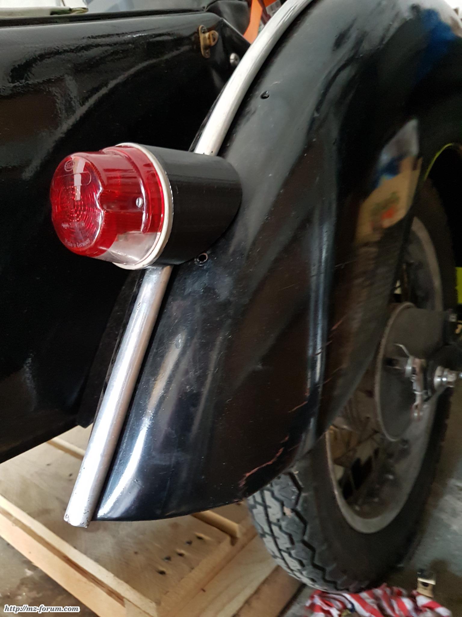

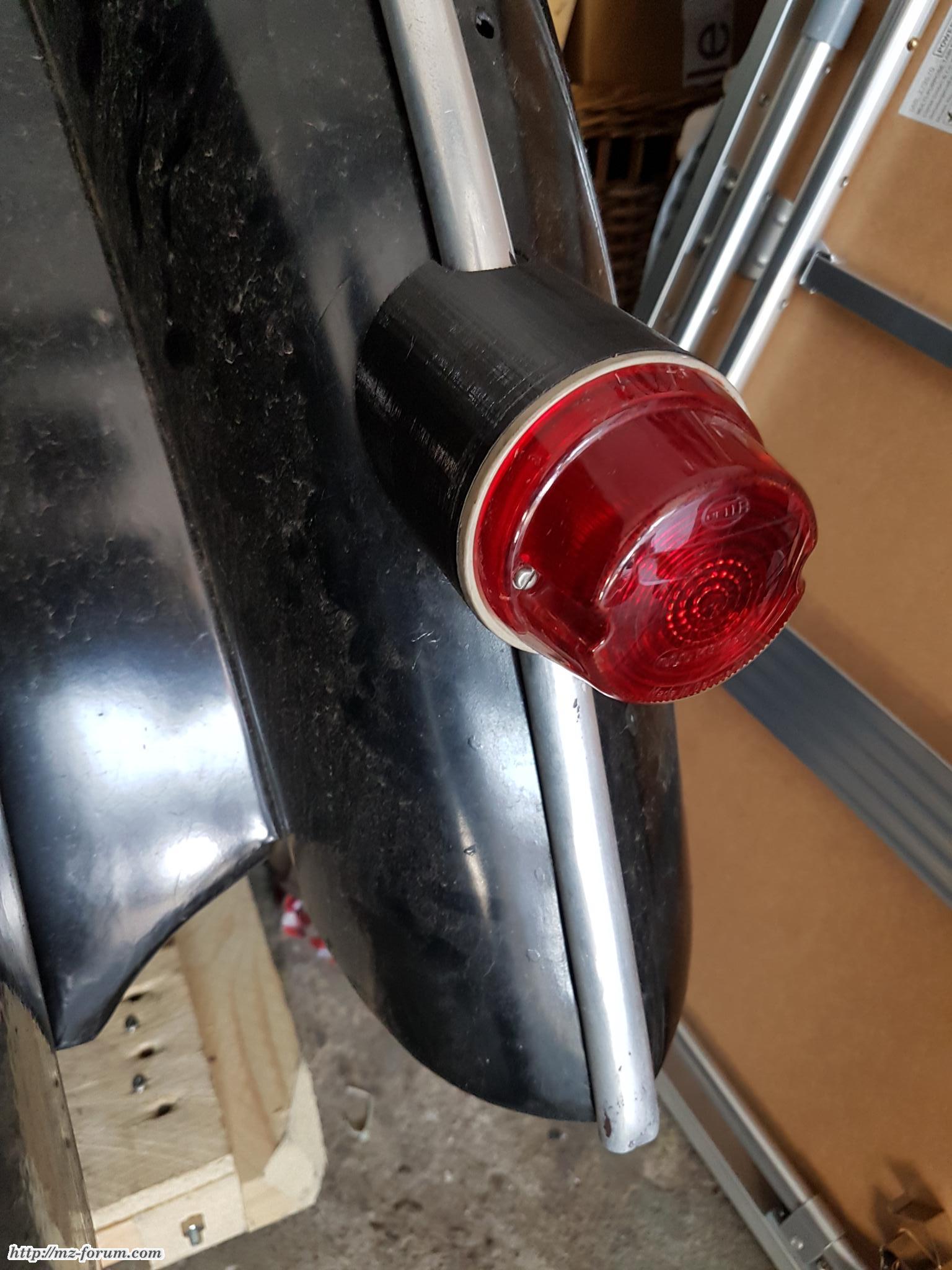

anbei der Druck der finalen Version in PLA. Ich find das Ergebniss super. Die Hülse ist so kurz wie möglich. Kürzer geht nur noch, wenn man die Verschraubungen der Lampe und die Lampe selber bearbeitet. Das wollte ich vermeiden. Es passt alles mit den originalen Löchern im Beiwagen und die Optik passt aus meiner Sicht (ja, ist subjektiv) zum Moped.Das Material ist mit Acrylfarben bearbeitbar. Damit wird es sich noch einen schönen Schwarz RAL mit Klarlack verdienen. Damit werden die letzten Druck-bedingten Rillen erledigt. So, nun die Bilder:

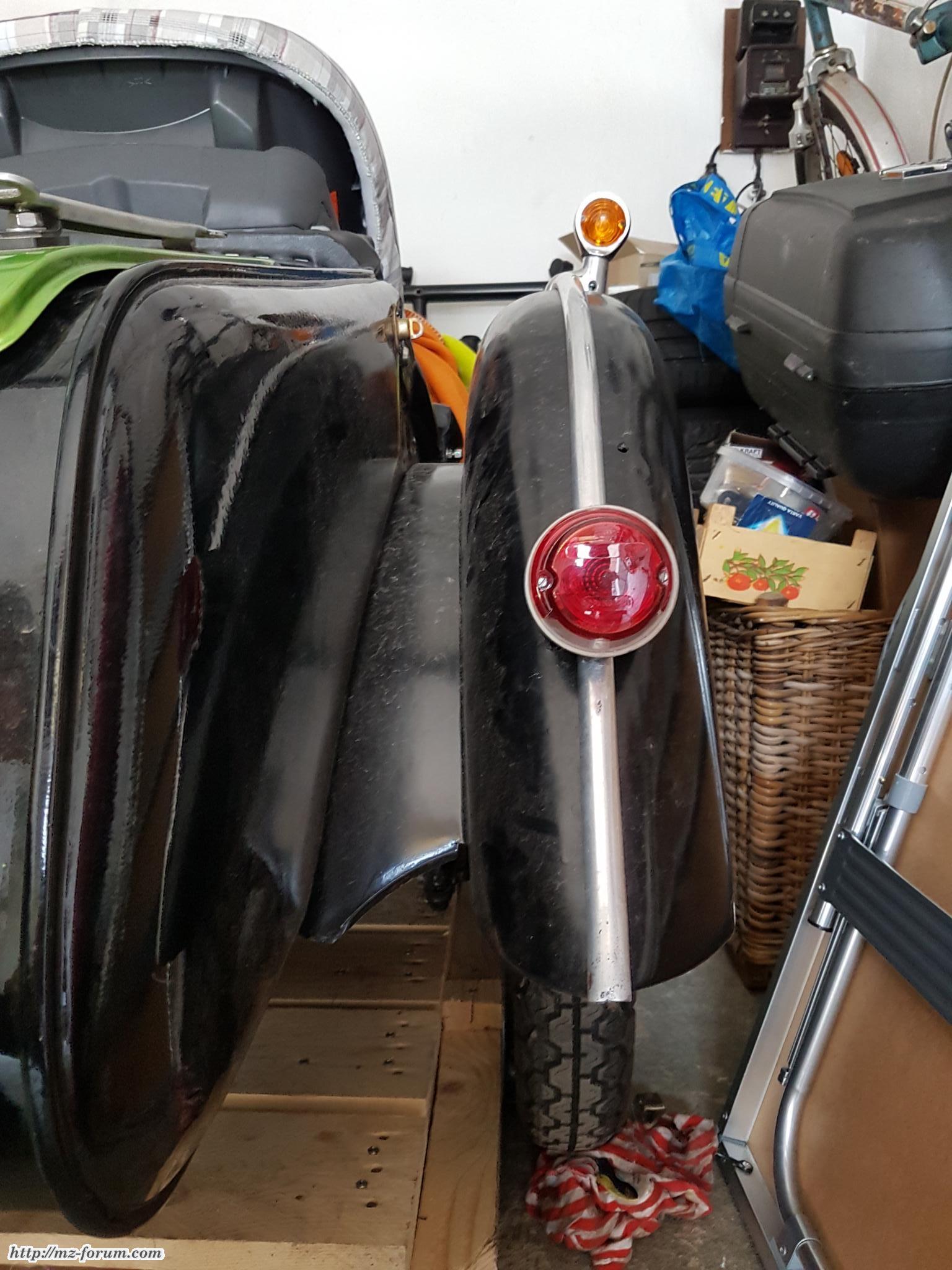

Ich habe hier nun auch endlich etwas beizutragen. Lange Zeit wurde das Rücklicht am Beiwagen nur von einemhalbherzig gesägtes und gefeiltes PVC-Rohr mit Kabelbindern an den vorandenen Löchern im Kotflügel gehalten. Doch nun ist es endlich vollbracht. Nach einem Fehldruck habe ich nun auch einen formschönen Halter aus dem Drucker.
Ich verwende hier ein 80mm Helle Rücklicht. Vermutlich von irgendeinem Tracktor oder Anhänger. Aber mir gefällt es sehr, da etwas kleiner und dezenter ist.
