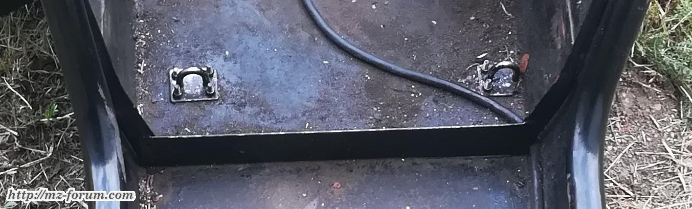

Eine Besfestigung am Bodenblech des Seitenwagen könnte so aussehen:32053
Ein Herausnehmen hätte den Vorteil, nicht immer den schweren Sitz herumzufahren und bei Bedarf eine Menge Stauraum zu gewinnen.

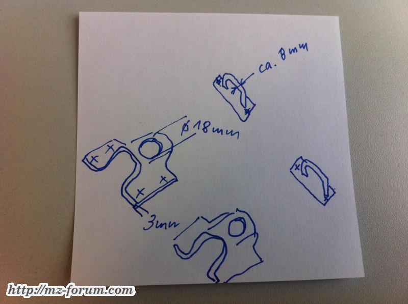

Ich musste für den breiten Kofferraumsitz den vorderen Spant lösen und mit einem Wagenheber das Boot etwas weiten. Für die vordere Aufnahme habe ich zwei Ösen aus dem Baumarkt aufs Bodenblech geschraubt.
32062
Hier wird der Sitz bei mir arretiert, hinten wird er aufs Bodenblech gedrückt und durch festziehen aller Schrauben festgeklemmt. Ob das jetzt optimal ist glaube ich nicht, mir ist aber nix besseres eingefallen. Der Passagier wir zusätzlich durch Schroth Hosenträger gehalten, welche mit dem Bodenblech verschraubt sind. Es handelt sich bei mir um die Beifahrervariante der Gurte.

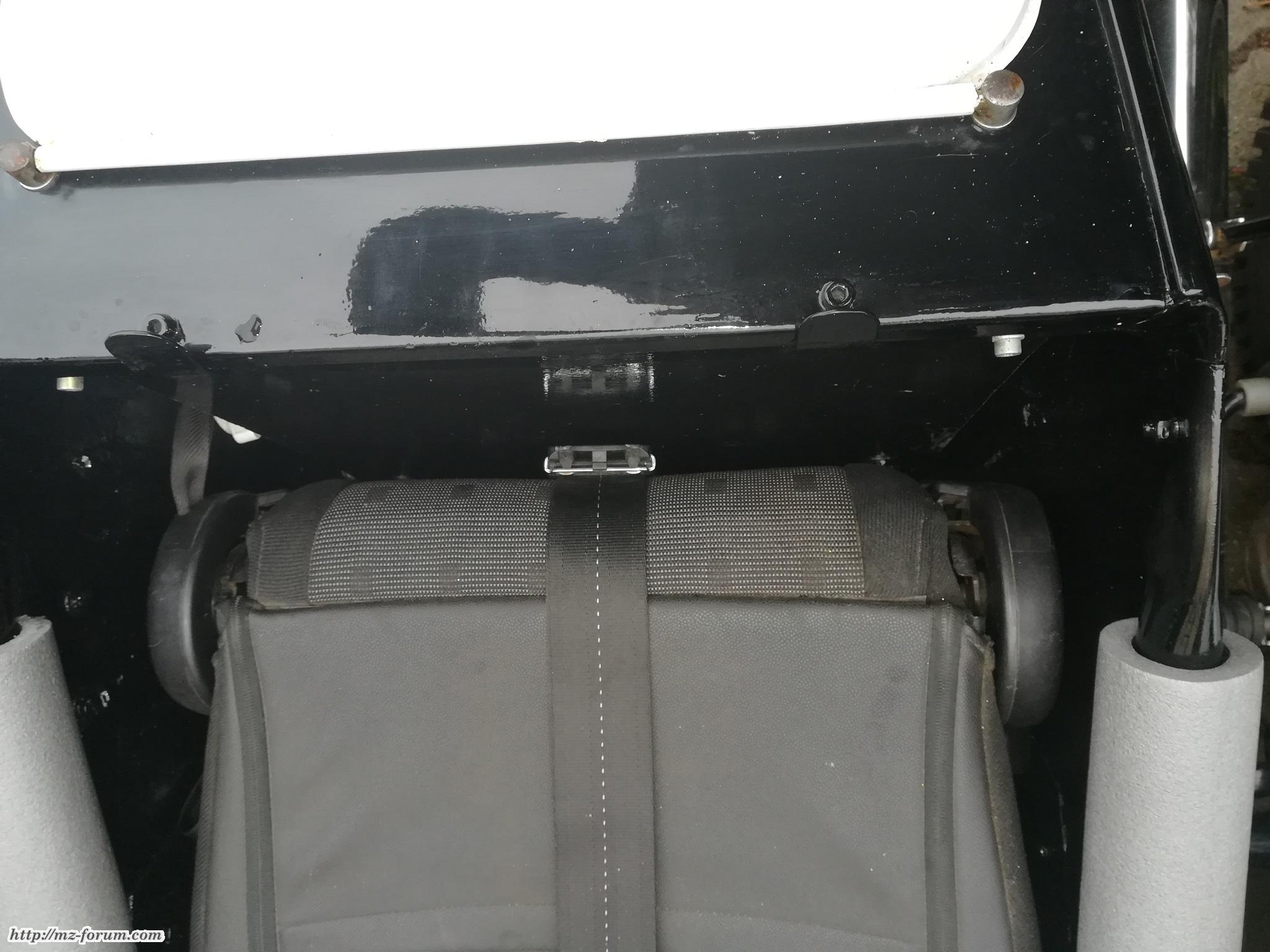

Eingebaut sieht das so aus:
320613206032058320553205632057
Vorteil gegenüber "normalen" Sitzen mit Kopftstützen ist die Klappbarkeit. Zugeklappt Plane drüber und es sieht fast wieder original aus.
