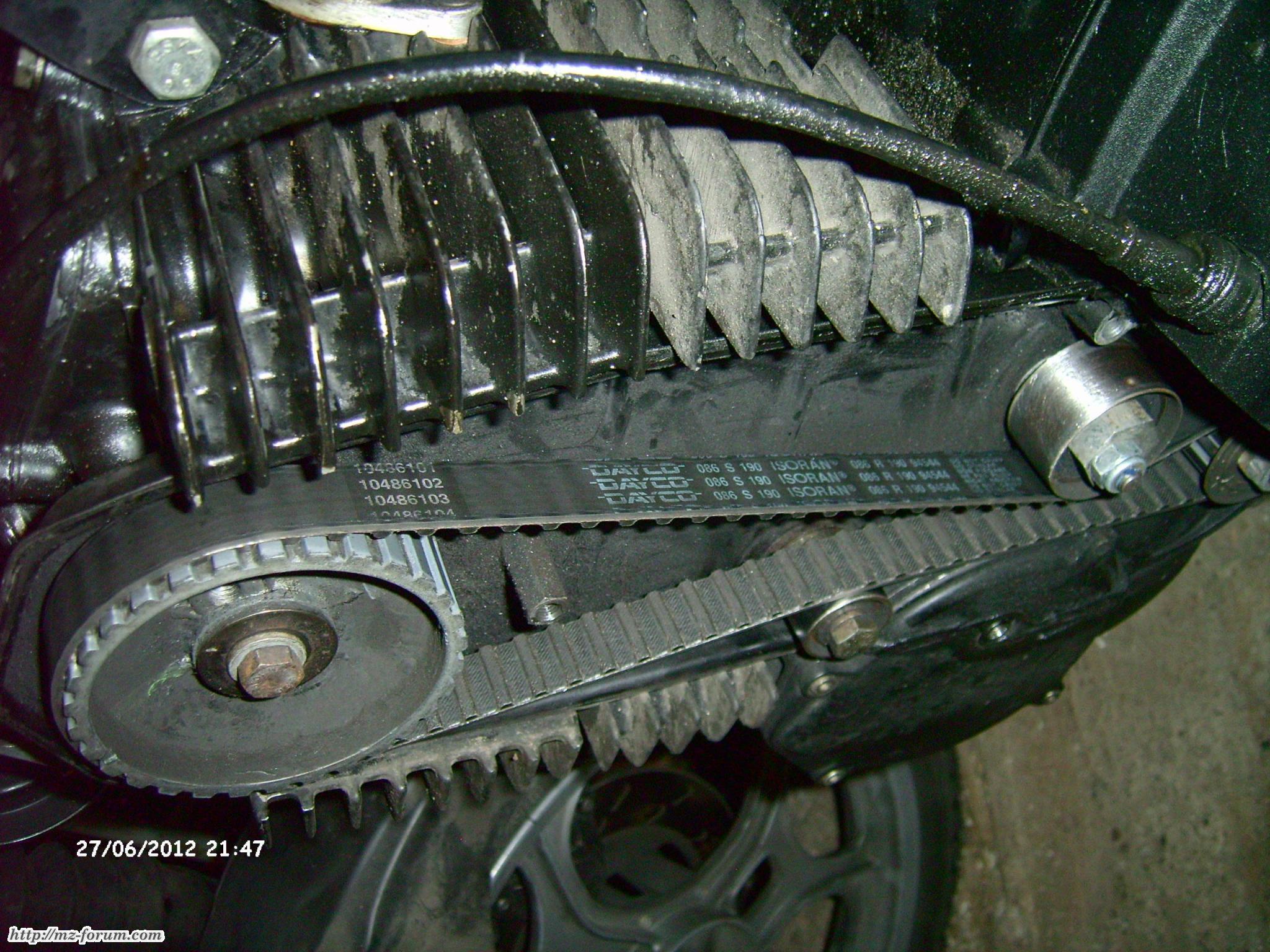

Beitragvon TS Jens » 27. Juni 2012 22:27
Ich habe heute mal das Nockenwellenrad vermessen mit einem Meßschieber. Es hat einen Durchmesser von 89,8mm. Eingebaut ist dieser Zahnriemen.
Ich habe auch bemerkt das der Zahnriemen nach ca 1000 km sich etwas gedehnt haben muß. Ich kann ihn viel einfacher wieder auflegen, und muß ihn nicht durch betätigen des Kickstarters aufdrehen ??

Beitragvon Nr.Zwo » 27. Juni 2012 23:11
Hmm, sieht allerdings ganz gut aus, das Rad scheint auch noch nicht so doll eingelaufen zu sein.
Hat denn der Riemen vorher ähnlich abgestanden wie auf den weiter vorne im Fred? Also wie du ihn neu auf gezogen hast...
Der Riemen ist also identisch.

Beitragvon zip » 18. Mai 2014 00:05
ich war heut mal bei jens.
hier mal ein foto vom zahnriemen,
im regulär gespannten zustand, hmmmmm....

Beitragvon Richy » 18. Mai 2014 09:10
zip hat geschrieben:ich war heut mal bei jens.
Eindeutiger gehts doch nicht mehr. Sowas hätte er doch selber merken können, oder?
Also passen, wie schon vermutet, Riemen und Scheibe nicht zusammen.

Beitragvon Richy » 18. Mai 2014 13:22
Maik80 hat geschrieben:Das Riemenrad hat 30 Zähne. Meins auch... das stimmt schonmal. Meins hat den Durchmesser von 89mm max.
Mal den Durchmesser messen !
TS Jens hat geschrieben:Mein Nockenwellenrad hat ein Durchmesser von 90mm.
Vermutlich liegt da der Hund begraben. Abdrehen bringt natürlich nichts, da dann der Zahnriemen nurnoch teilweise auf den Flanken aufliegt.
Aber schön, dass man das mal als Bild sieht, so eine Nicht-Zusammenpassung. So hat man eine bessere Vorstellung davon...
Richard

TS Jens hat geschrieben:Hallo
Auf dem Foto ist ein Nagelnauer Riemen zu sehen. Der ist keinen Meter gelaufen. Ich warte erst auf ein passendes Nockenwellenrad. :evil: .
Wahrscheinlich wurden die Werkzeugen mit denen die Räder hergestellt wurden getauscht. Weil die alten verschlissen waren. Und es gab mininmale Unterschiede.
Wieviele Motoren von diesem Typ hat Rotax überhaupt gebaut und über welchen Zeitraum ???
Baut nicht BMW immer noch diese Motoren in seine Motorräder.
Bei heutigen VW TSI Motoren gibt es ein ähnliches Problem. Es wurden in großen Serien Steuerketten für diese Motoren hergestellt. Und die Werkzeuge für die Herstellung waren verschlissen.
Bei den Steuerketten gab es größere Toleranzen. Und das Ergebnis war das die Steuerketten vor der Wechselintervalle über die Zähne springen. Inzwischen soll VW die Motorschäden auch anerkennen und reperarieren.
Gruß Jens

Vielleicht bringt das etwas Licht:
nach Ersatzteilliste MZ für Rotax Motoren (gibts übrigends auf der MZ Vertriebs Homepage) ist es ein Zahnriemen 9,525x19x86 wenn ich es richtig deute ist 9,525 der Rapport 19 die Breite und 86 die Zähnezahl.
Nach
http://smarthost.maedler.de/datenblaett ... triebe.pdf
Seite 119 ist dies ein zölliger Riemen Profil L und voila da isser:
https://www.maedler.de/Article/18273200
Hier das dazu vergleichbare Riemenrad von Maedler zum Vergleich der Durchmesser:
https://www.maedler.de/Article/18223000
und das verglb. Kurbelwellenrad:
https://www.maedler.de/Article/18221500
Nich das die Drösel in Gunskirchen klamheimlich auf metrisch umgestellt haben. :shock: Ich konnte bisher aber keinen vergleichbaren metrischen Riemen finden.
Gruß Martin

MZ-Rotax-Rudi hat geschrieben:Die Zahnriemen kommen aus der Industrie, da gab es zu viele gerissene Zahnriemen, deshalb wurden die leicht angepasst (verstärkt). Dafür ist das neuere Steuerrad notwendig (im Durchmesser 1mm weniger). Dann passen auch wieder die "neueren" Zahnriemen. Und auch wenn sich die alte von der neuen Version unterscheidet, die Benamsung und auch die angegebene Teilung war für beide Zahnriemen gleich, da hat sich auf dem Papier nichts geändert.
Nein, die Maße der Zahnriemen sind bis auf die Dicke immer gleich, sowohl der Industrieriemen als auch der verstärkte passen einwandfrei auf die alte Ausführung der oberen Riemenscheibe.
Die Probleme gibt es nur wegen der geänderten Zahnteilung der Scheibe, siehe Beitrag von "motopot".
M.W. gab es ab Werk auch nur den verstärkten Riemen.

Beitragvon MZ-Rotax-Rudi » 20. Dezember 2015 10:05
Nordtax hat geschrieben:die Maße der Zahnriemen sind bis auf die Dicke immer gleich
Hatte nix anderes geschrieben, aber vielleicht etwas unverständlich ausgedrückt.
Die Zahnriemen waren im Außenumfang gleich, durch die Verstärkung rutschte die Zähne weiter rein, deshalb das verkleinerte Steuerrad. Alledings muss sich dabei der Abstand zwischen den Zähnen oder die Zähne selbst verkleinert haben, sonst würde ja nicht mehr die gleiche Anzahl an Zähnen auf den kleineren Zahnriemeninnenumfang passen.
Die Teilung und auch alle anderen Angaben sind aber auf beiden Zahnriemenvarianten (auf der Verpackung) gleich angegeben.
Nordtax hat geschrieben:M.W. gab es ab Werk auch nur den verstärkten Riemen.
Glaube ich nicht, erkläre mir dann die Bilder in meinem Beitrag ziemlich am Anfang (ich hänge die gleich nochmal unten dran).
Meine R-Modelle und auch die mir zugelegten Motorren aus R-Modellen (insgesamt 8 Stück) hatten alle das große Steuerrad mit dünnem Riemen verbaut. Ältere Zahnriemen gab es auch etwas dicker (mitteldicke Version) und schienen auf beide Steuerräder zu passen, hielten nur nicht lang. Die dicke Version passte nur auf das neue Steuerrad. Steuerräder die es bei Ente zu kaufen gab (201x) waren immer die kleinere Version. Bei meiner Silberstar war bereits das kleine Steuerrad drauf, da weiß ich aber nicht, ob das nicht mein Vorgänger schon gewechselt hatte.
Nordtax hat geschrieben:Die Probleme gibt es nur wegen der geänderten Zahnteilung der Scheibe, siehe Beitrag von "motopot".
Die geänderte Scheibe gibt es doch nur wegen des geänderten Zahnriemens.
Die Infos zu dem für die Industrie geänderten Zahnriemen hatte ich damals in einem Maschinenbau-Forum gefunden, da gab es die gleichen Probleme, habe mir aber dazu nix abgespeichert.
Hier die Bilder nochmal mit dickem Zahnriemen auf altem großen Steuerrad (oberes Bild) und auf neuerem kleinem Steurrad (unteres Bild):
