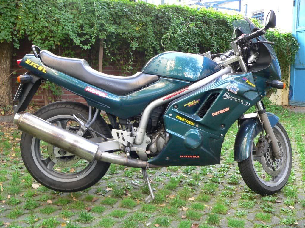

Hier mal ein Pic, unmittelbar nach der Abholung gemacht.
Die Verkleidung wurde rechts mit Sprühfarbe ausgebessert und im gesammten ist die Verkleidung an einigen stellen leicht eingerissen.
Plaste und vibrationen vertragen sich nicht wirklich.

sieht doch ganz nett aus orti;
wenn da jetzt die aufkleber runter sind und sie bissl gewienert ist, na da kann man rein äußérlich nichts sagen,
die risse im plaste kannst du ja von innen mit GFK matten und harz flicken,

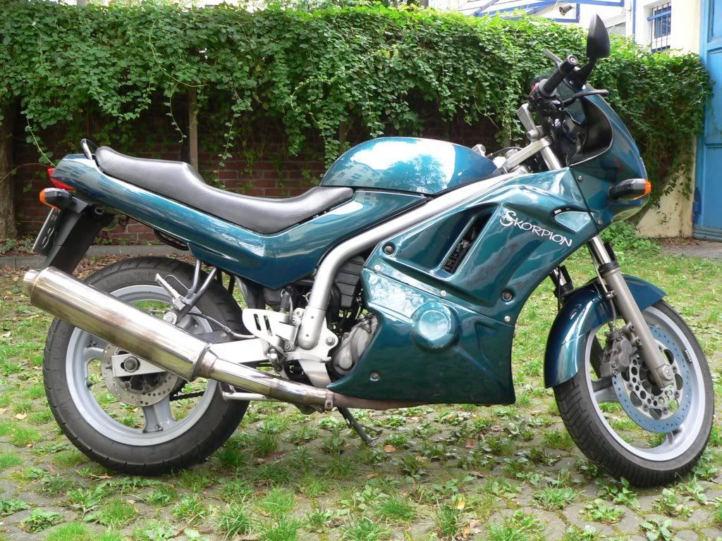

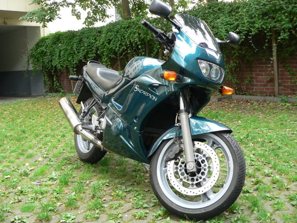

Hier noch 2 saubere Pics:

Beitragvon Paule56 » 5. September 2008 19:29
Mönsch Orti....... wenn die Bilder annähernd den realen Zustand bezeugen kann ich Dich nur beglückwünschen und solch ein outfit bei dem mehr als akzeptablen Preis
nachtrage: den Peilstab mit Bremsenreiniger entfetten und leicht mit Kreide bestreichen macht auch den Stand des hellsten Öles sichtbar

Beitragvon Ravecury » 5. September 2008 20:27
Das geht runter wie Öl.
In "echt" sieht se nicht ganz so schön aus und man sieht manch einen sprung,aber ich kann damit leben.
Wichtig ist daß sie gut läuft und (noch) nicht zickt.
