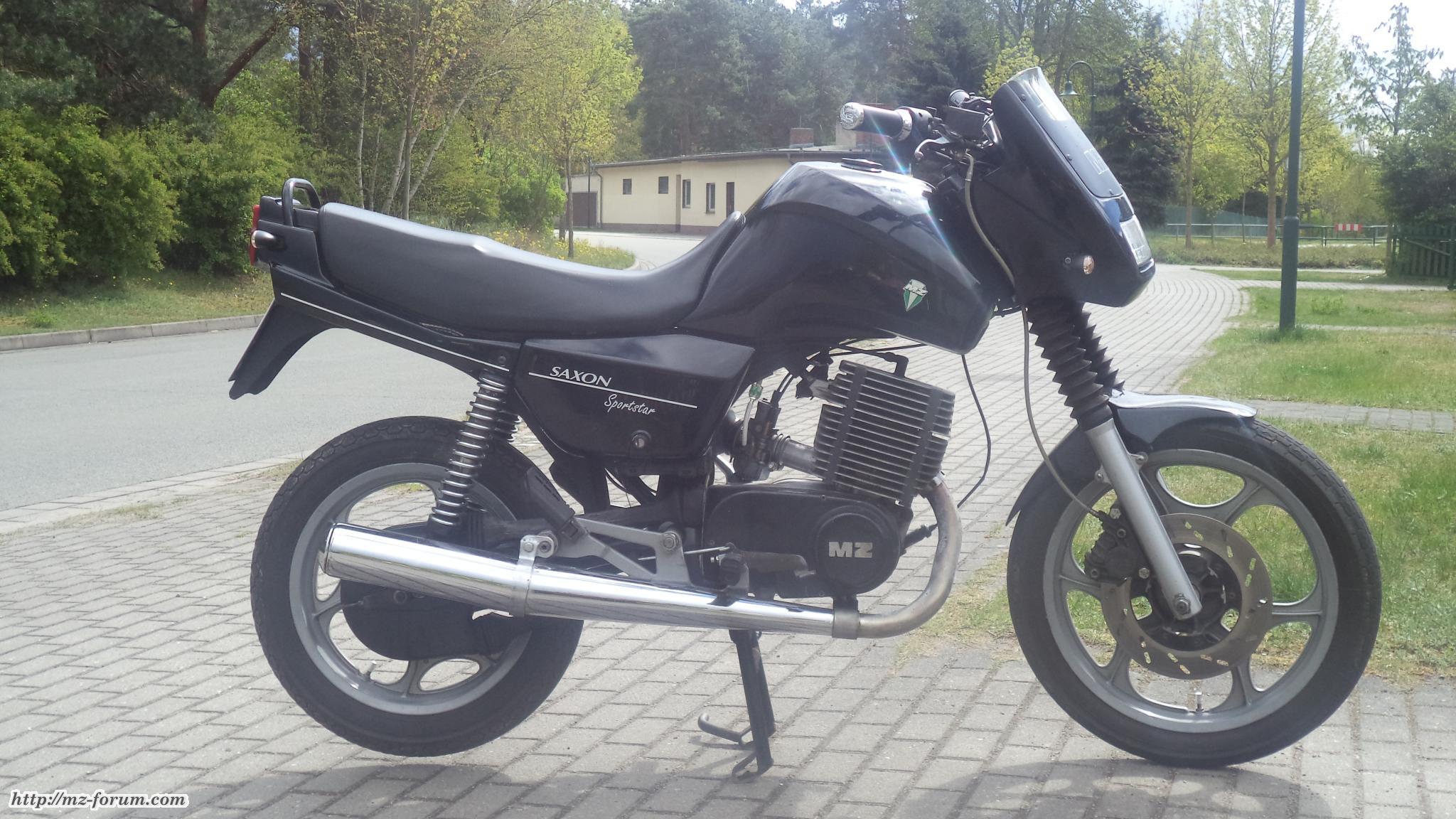

Hi,hab eine Saxon125 mit 251 Motor(Vorbesitzer umgebaut) zugelassen.gallery/image.php?album_id=3092&image_id=23828&display=popup
