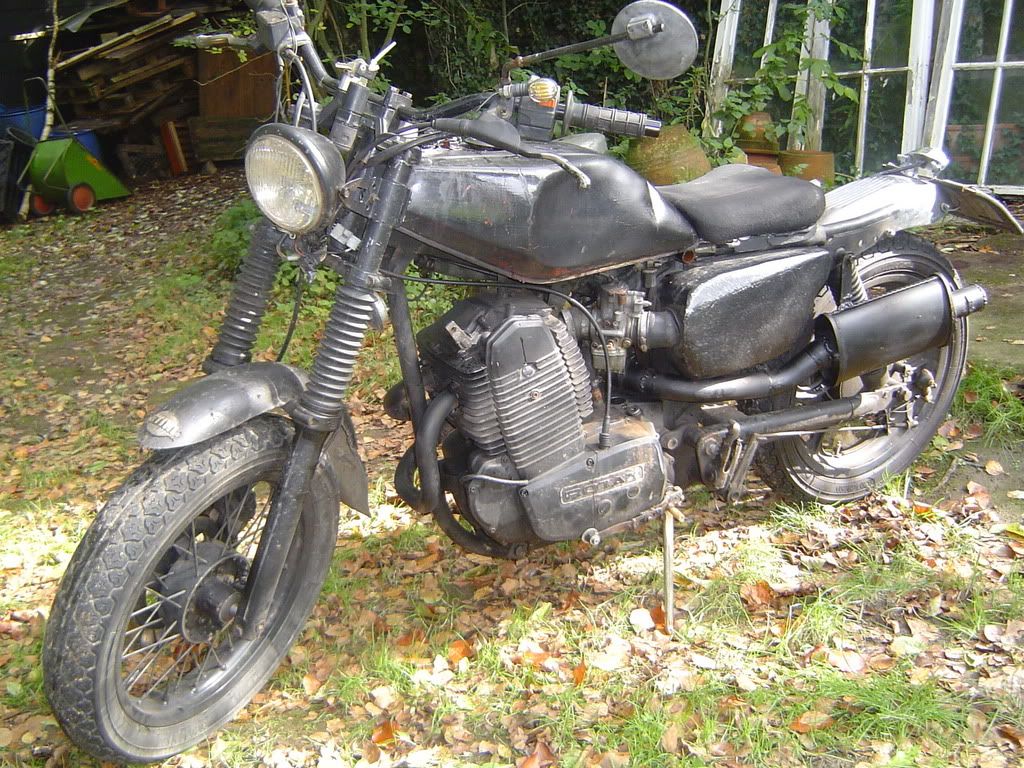

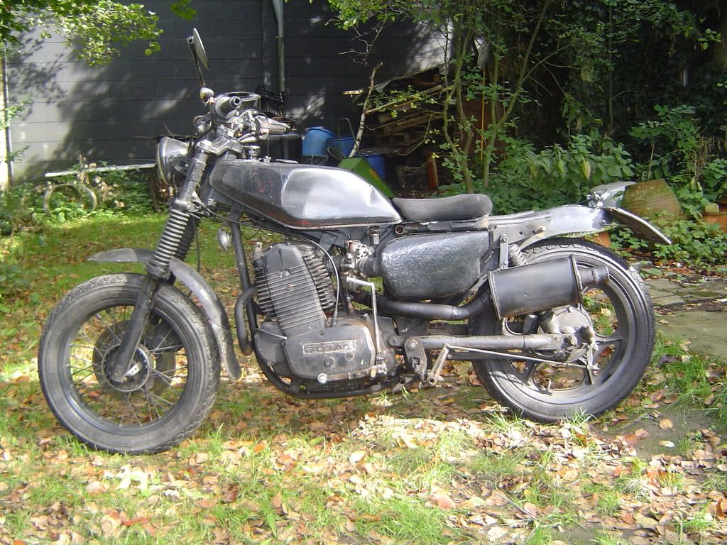

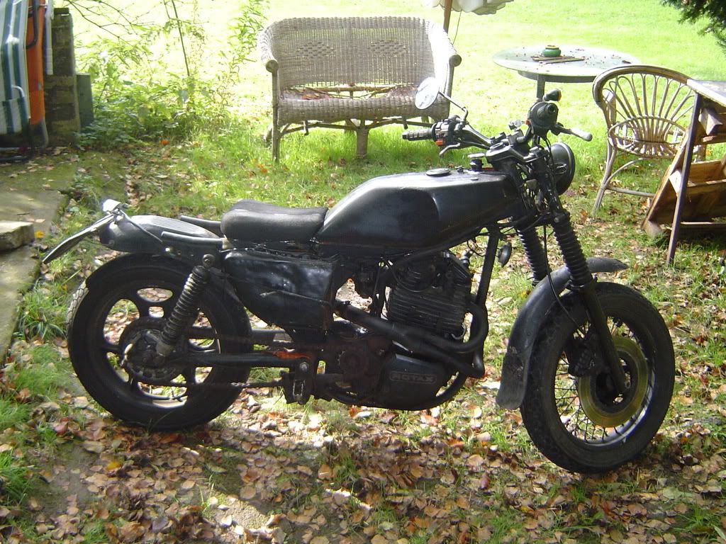

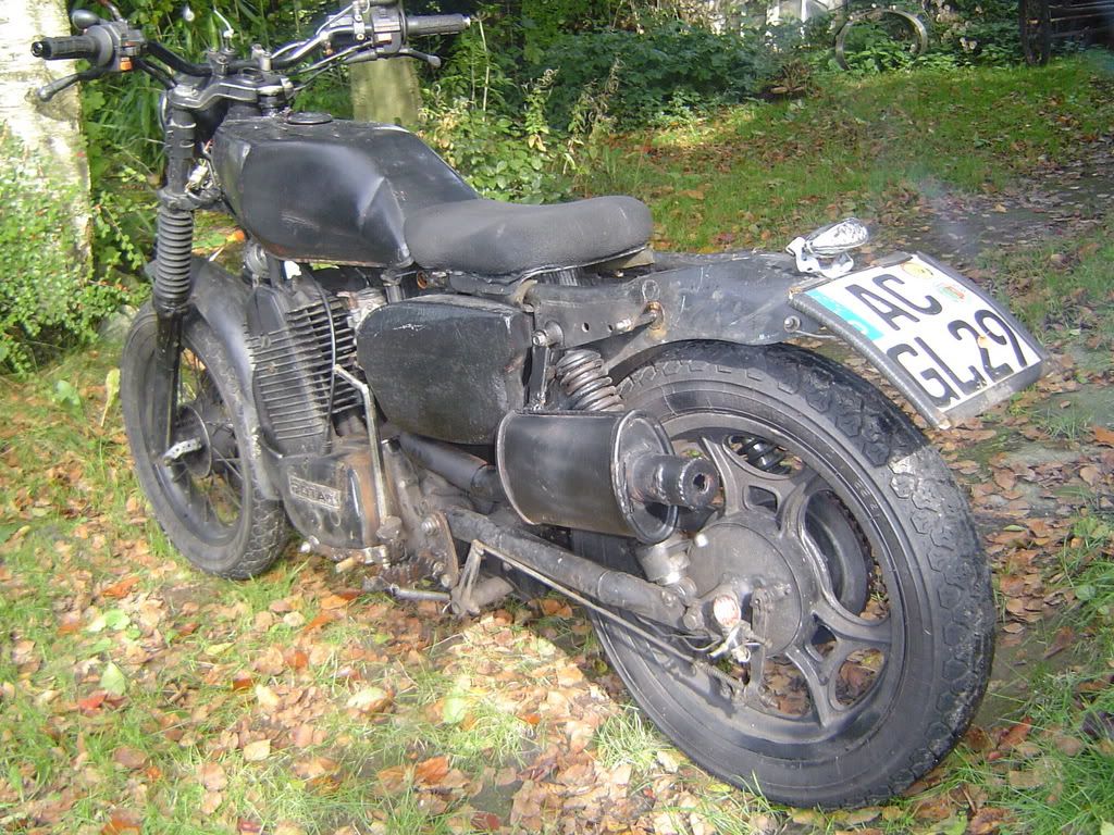

Beitragvon pacopaco » 30. September 2007 22:21
damit das mal alles ein bißchen anschaulicher wird, hier also meine mz 500 fun. gruß joIMG]http://i218.photobucket.com/albums/cc125/madingermany/DSC01763.jpg[/IMG]

na das polarisiert ja besser, als ich gedacht hätte...
ratbikes sind aber die moppeds, wo irgendwelches überflüssiges, ekliges zeug drangebaut ist, und überflüssiges(!) ekliges zeug ham meine moppeds nich dran...ich mein das wären eher ganz konservative chopper...(to chop= abhacken (ok, ich tendier eher zur flex...))

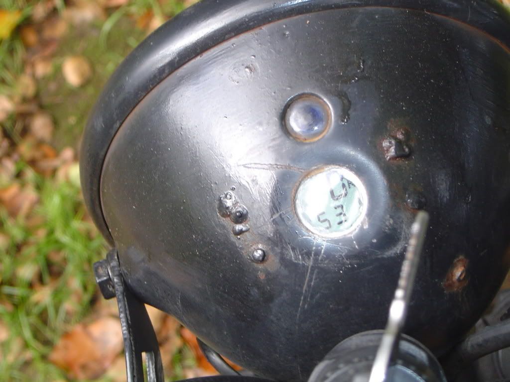

jetzt, wo ich das mit den fotos gerafft hab, werd ich demnäx mal "meine moppeds" oder wie die rubrik heißt auffüllen, ich hab da nämlich auch noch ne ts 250 (und die hab ich nicht wie die fun erst seit 2 jahren, sodern schon seit 15 (in der mache))
nochn paar daten zur fun: motor orginal, größere leerlaufdüse im dell orto, licht aufm luftfilter, digitaltacho in der lampe (soll man auf dem einen foto sehen), etz schwinge, etz stoßdämpfer, 16 zoll vorderrad, zurückverlegte fußrasten und schalthebelumlenkung, vmax 160 (km/h(!!)), gewicht vollgetankt 130 kg und sehr viel fun jo
