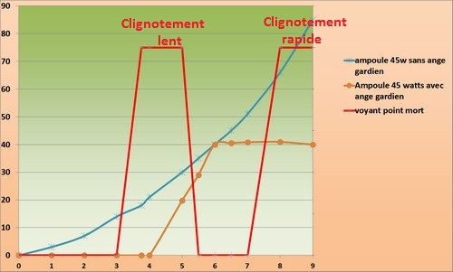

Ich stelle Ihnen hierunten das Funktionieren dieses Bausatzes in der 6-V Version vor.
Legende:
"Clignotement lent": langsames Blinken
"Clignotement rapide" : schnelles Blinken
blau: "Ampoule 45W sans ange gardien" : 45W-Lampe ohne Schutzengel
orange: "Ampoule 45W avec ange gardien" : 45W-Lampe mit Schutzengel
rot: "Voyant point mort": LKL
Wir bemerken eine orangefarbene Kurve zum Scheinwerfer:
- Ausschalten des Scheinwerfers, wenn die Batteriespannung unter 4 V liegt (begünstigt die Zündung und damit den Betrieb des Motorrads).
- die progressive Leistungssteigerung zwischen 4V und 6V
- die konstante Leistung von 40 Watt, die an den Scheinwerfer für eine Batteriespannung zwischen 6V und 9V abgegeben wird (es soll damit vermieden werden, die Glühbirne zu zerstören, wenn die Batteriespannung zu hoch ist).
Wir bemerken, dass die rote Kurve den Scheinwerfer betrifft:
- das langsame Blinken der Leerlaufkontrollleuchte bei niedriger Batteriespannung (unter 5,5 V): dies soll den Motorradfahrer warnen, und einen hohen Verbrauch wegen der Glühbirne verhindern (z.B. bei eingeschalteten Scheinwerfer, Blinker).
- das schnelle Blinken der Leerlaufkontrollleuchte ab 7V, das warnt, dass die Batteriespannung zu hoch ist (z.B. defekter Regler), wenn ich das Projekt fortsetzen soll, würde ich dann diesen Schwellenwert auf 8V setzen.

um es einfacher zu beschreiben:
- bei weniger als 5.5 V blinkt die rote Lampe langsam
- bei weniger als 4 V wird der Scheinwerfer abgeschaltet (Notlauf)
- bei mehr als 6V wird der Scheinwerfer auf maximal 40 W geregelt
- bei mehr als 8 V blinkt die rote Lampe schnell (Überspannung)
6V erscheint mir zu wenig, 7.2 sollten es doch schon sein? Und was passiert bei Lichthupe?

Hier Franck seine Antwort:
Richtig, ich denke, es wäre schön, den schnellen Blinkschwellenwert über 7,5V - 8V einzustellen, da meine Regler (und wahrscheinlich auch andere) auf den Bereich 7,2V-7,5V eingestellt sind.
Bezüglich der Lichthupe: der Schutzengel schaltet die 0V (bei hoher Geschwindigkeit: für das Auge nicht wahrnehmbar) der Scheinwerferlampe so, dass sie unabhängig vom Glühlampendraht aktiv ist.
