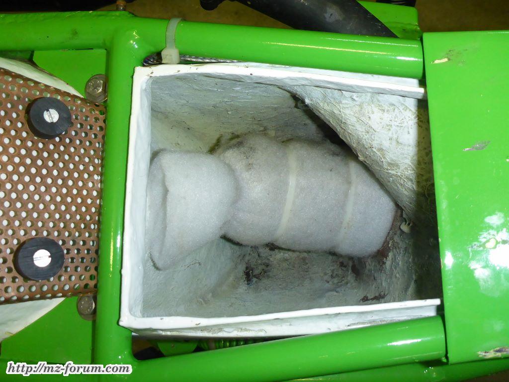

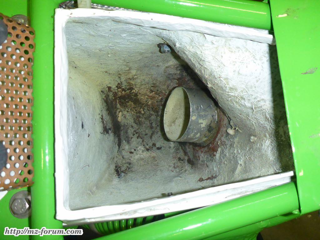

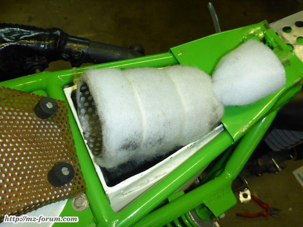

Nun wollte ich mein schönes selbst gebaute Luftfilterelement (war beim Kauf so) durch etwas originaleres ersetzen und habe mir extra einen passenden GE Luftfiler besorgt, aber so einfach ist das natürlich mal wieder nicht.
So sieht die Lösung zur Zeit aus:
26736
Das ist das Luftfilterelement:
26735
Und hier der Anschluß im Luftfilterkasten:
26734
Irgendwie fehlt da für den richtigen Schaumstoffilter das Netzt und ein Haltebügel oder so etwas. Wie muss das original Aussehen bzw. wie habt ihr das gelöst?

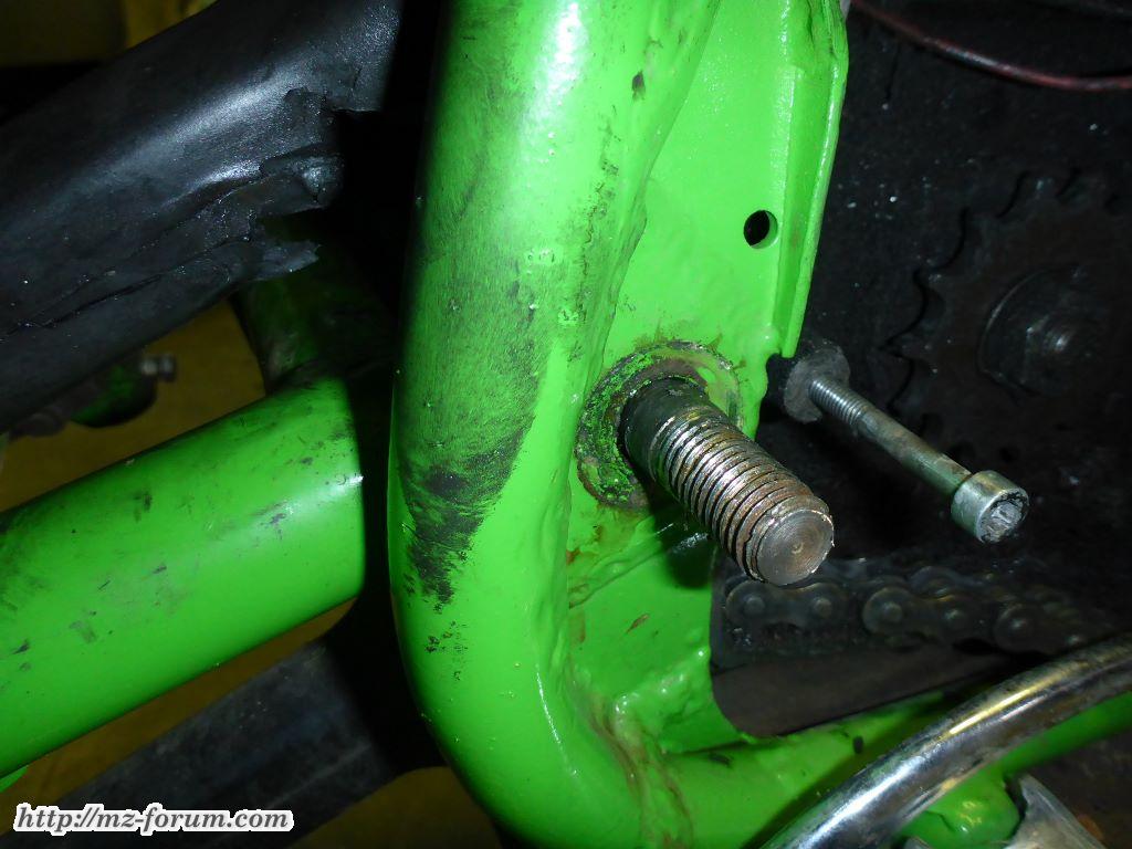

Nächste Frage: Ist das Normal das man die Kettenschläuche vorne kaum Abziehen kann. Im Moment sieht es ganz so aus, als müsste ich zum Kettenschlauchwechseln den Motor lösen ....
Der Schwingenbolzen ist auch sein Geld wert. Passt da ein Serienteil oder muss ich für eventuellen Ersatz zum Schlosser meines Vertrauens?
26733

Der Luftkasten is selbstgebaut. Orginal wird der Filter gegen eine Runde Platte gedrückt wo er genau reinpasst ein Bügel drückt dagegen und ein gummiband hält das ganze. Ich mach mal ein Foto vom innenleben.

Bzgl. der Kettenschläuche am Motor baue ich ihn auch immer lieber aus, man wird es zwar auch anders hinbekommen aber mir sind sie zu teuer um dabei was zu zerstören dann lieber mit ruhe und fertig :)

Sehe ich das richtig oder sind das echt nur Watte röhren als Luftfilter? Naja das MZ Team War ja schon immer dafür bekannt so einfach und vor allem simpel wie möglich zu bauen :lol: :mrgreen: . Wenn das nicht original sein sein sollte wäre ich vorsichtig bei Fahrten, weil ja so das Luft/Benzin Gemisch ja gar nicht mehr stimmt. Nicht das du zu mager läufst :schlaumeier: :hallo: :grinsevil:

hier noch ein Foto aus den tiefen des Luftfilterkasten über das ich gerade gestolpert bin wurde ja weiter oben nach gefragt

NielsJ hat geschrieben:hier noch ein Foto aus den tiefen des Luftfilterkasten über das ich gerade gestolpert bin wurde ja weiter oben nach gefragt
Aha - mit Luftfilterkäfig. Das wird wahrscheinlich auch eine von den vor 79'er Maicos sein. Hast du zufällig noch ein Bild direkt rein in den Kasten, um zu sehen wie der Haken zum einspannen des Luftfilterkäfigs befestigt ist?

das federblech ist von unten eingeschoben (sieht aus wie ein batteriespannband mit einem querstift) und die öse oben hat am ende ein gewinde wo aussen eine mutter drauf sitzt.

Meine Steckachse vom Hinterrad besteht nur aus einem Bolzen, bei dem auf beiden Seiten die Gewinde "vergnaddelt" sind. Ich würde das gerne neu machen und eine richtige Steckachse mit einseitigem Schraubenkopf verbauen. Gewinde müsste M14 sein, Gesamtlänge der jetzigen Achse sind rund 320 mm. Passt irgendeine Achse von einem anderen Mopped?

Kannst du nicht das bessere Gewinde nachschneiden und die Mutter auf der schlechteren Seite anschweißen?
(Oder neu machen. Nach Roloff/Matek z.B. aus 25CrMo4)
