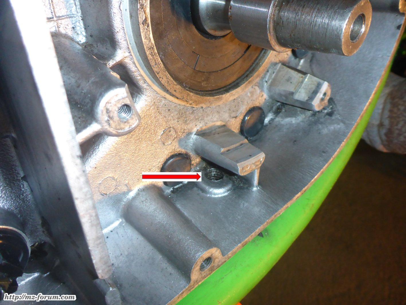

Beitragvon Garage73 » 11. August 2020 22:07
?: Mir ist beim Vor-Zerlegen (vor einiger Zeit) nicht aufgefallen, dass hier was befestigt war...
Stammt der Abdruck vielleicht aus einem früheren Leben des Motors?
(Ölleitblech?)
Es gibt ja viele sehr gute Fotos hier, aber das Detail hab ich nicht sehen können, bzw. die Hälften von NielsJ waren schon demontiert.
Wie gesagt, d. Motor war bei mir noch nie offen, ich gehe bei allem was ich vor mir habe zunächst davon aus, dass es so sein muss.
/edit 13.08.2020: lt. Buch bzw. Anleitung zur GE, ist das Ölleitblech verbaut.
Ist also auch in der Spezialkombination: MM250-3 + Getriebe G5 erforderlich. (???)
Gruß G73

Re: GE und GT Geländesport Modelle
Beitragvon GS-Fan » 15. August 2020 09:55
Der Sicherungsring ist natürlich nicht der richtige, da wurde ein kleinerer mit
Gewalt aufgebogen, deshalb die Wellenform und die Kerben am Ring.
Zum Ölleitblech. Natürlich hat der GE Motor ein Ölleitblech. Es gibt Losräder, die
auf Messingbuchsen laufen, die müssen gut geschmiert werden. Das Leitblech
ist ein spezielles und nicht vom MM 250-3 ! ( andere Position der Losräder )
viele Grüße Andreas
Beitragvon GS-Fan » 15. August 2020 16:09
Hmmmm
Ich antworte trotzdem mal. :-) Die Messinghülsen haben weder eine Bohrung, noch
eine Nut. Wichtig ist, die dürfen nicht zu stramm sitzen und müssen schön
zwischen Zahnrad und Welle schwimmen. Das Ölleitblech passt nicht, siehe
Bild. Leider habe ich im Moment keinen Motor offen. Im Zweifelsfall linke Ge-
häusehälfte komplett montieren und schauen ob das Öl an der richtigen Stelle tropft.
Viele Grüße Andreas

Unterhalb der Zündung/ Lichtmaschine habe ich eine unverschlossene Bohrung mit Gewinde (siehe Pfeil). Grundsätzlich könnte da eventuelles Wasser ablaufen, andererseits aber auch viel eindringen.
Muss das so oder lieber verschließen?

Beitragvon AHO » 29. Dezember 2021 16:11
[quote="Thale"]...Muss das so oder lieber verschließen?.../quote]
Ist das nicht beim Serienmotor das Gewinde für die vordere Auspuffhalterung? Dann wäre es normalerweise ja zu.

Beitragvon MRS76 » 29. Dezember 2021 19:38
Richtig, das M10er Gewinde wird für die vordere Auspuffhalterung benötigt.
Bei unten liegenden Auspuff.
Kurze Schraube von unten eindrehen oder ein Stopfen rein und gut.

Beitragvon Thale » 29. Dezember 2021 20:36
Danke.
Da hat der Vorbesitzer /Erbauer auch leicht gepuscht - für eine normale Schraube ist der Rahmen im Weg. Ich werde mir mal eine Stift-/ Madenschraube besorgen.
