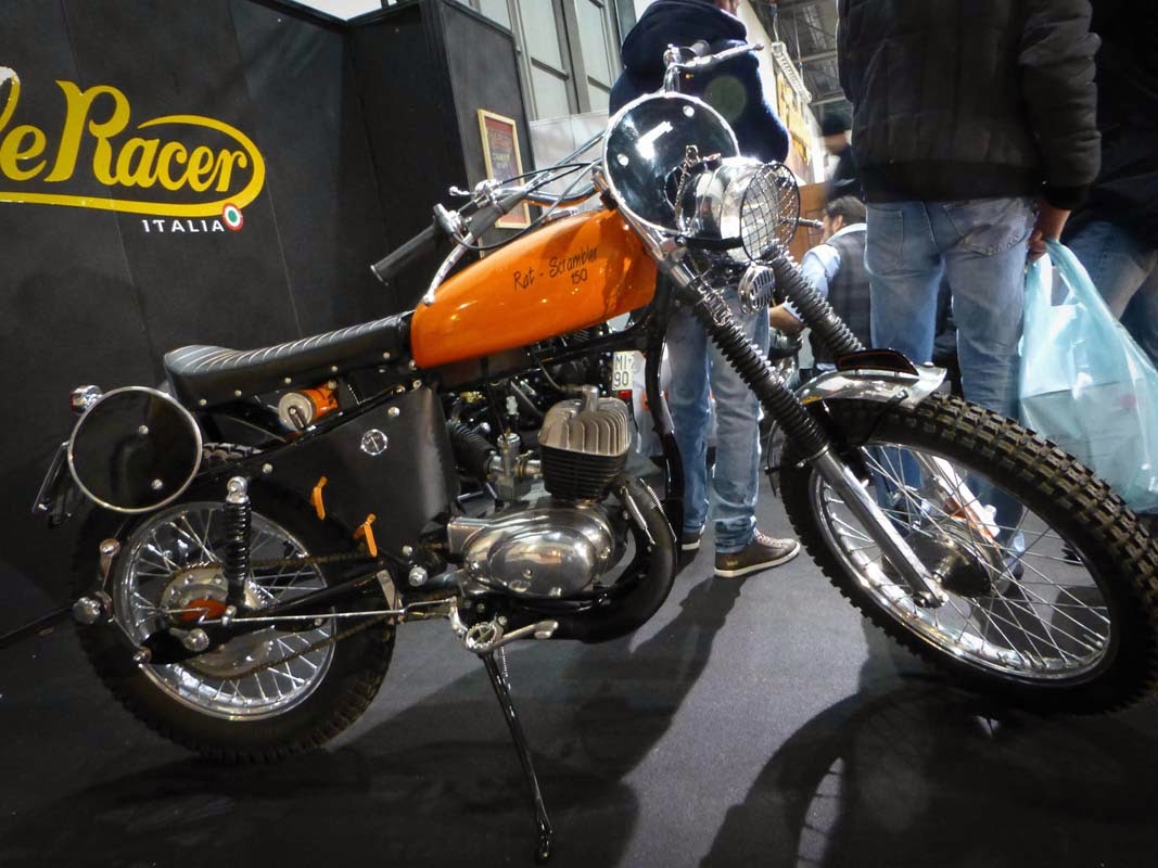

Beitragvon made » 28. Januar 2014 22:23
Ein Bild von der MotorbikeExpo 2014. Ich weiß nicht ob ES oder TS aber sieht nach 150er Motor aus (vllt hat er auch etwas mehr)
Ich weiß nicht, ob der ES-Fred der richtig ist, oder ob das Bild vllt in den Jawaemmen- oder Geländesportfred besser aufgehoben ist. Auf jeden Fall ein schön gemachter Stoppelhopser, Scrambler oder wie auch immer man das nennen mag.
http://3.bp.blogspot.com/-aye944Kbt0g/U ... 070089.jpg
und
http://4.bp.blogspot.com/-c_rCeSPGVt4/U ... 070090.jpg

Beitragvon derschonwieder » 28. Januar 2014 22:28
made hat geschrieben:Ein Bild von der MotorbikeExpo 2014. Ich weiß nicht ob ES oder TS aber sieht nach 150er Motor aus (vllt hat er auch etwas mehr)
und
merkwürdiges teil :gruebel: :gruebel:

Beitragvon Wolle69 » 28. Januar 2014 23:47
derschonwieder hat geschrieben:merkwürdiges teil :gruebel: :gruebel:
Interessant jedenfalls die Hinterraddämpfung und -federung, Krümmer, Auspuff, Schalldämpfer, Kettenspanner, ...

Beitragvon der janne » 28. Januar 2014 23:48
eine Federung in der Art kenne ich so nur von russischen RT125 Kopien, Moskva M1A oder wie die Kisten sich nannten.

Beitragvon Wolle69 » 29. Januar 2014 00:29
Ich hab auf der Sachsenkrad eine MotoGuzzi (Oder Ableger?) - Jedenfalls ziemlich alt! - fotografiert. Mutete eher wie Fahrrad mit Motor, als wie Moped oder gar Motorrad an. Der Standbetreiber meinte, dass es nach dem 3. Bild was kosten würde, woraufhin ich fragte, ob das eine Art Reibungsdämpfer wäre. Ja, war es.
- und ob des Interesses war die "angedrohte Fotografiegebühr" dann auch obsolet. Dann noch eine Art "Zentralfederbein, nur eben doppelt" hinten.... recht interessant! Eine verkleidete MZ stand auch daneben...
Der Standbetreiber meinte dann noch, dass der Herr XYZ (irgendein Italiener, wahrscheinlich Mr.-Guzzi-himself) die Hinterradfederung quasi erfunden bzw. salonfähig gemacht habe, da bis dato nur starre Hinterradaufhängungen bekannt oder üblich waren. Mich erstaunte diese Aussage... stimmt das denn?

Beitragvon ets_g » 29. Januar 2014 11:58
diese art scherendämpfer war in den 20 und 30iger jahren aktuell. damals allerdings für die ungedämpften bzw. unterdämpften vordergabeln. waren auch im rennsport sehr beliebt..
bei einem schwingenmotorrad mit öldämpfern ist diese art dämpfung in meinen augen humbug und nichts weiter als ein optischer gag. bessere dämpfung wäre über die stoßdämpfer viel effektiver zu erreichen. schließlich dämpfen die scheren nicht nur in eine richtung..

Beitragvon Papoose » 29. Januar 2014 15:34
Wolle69 hat geschrieben:....
Hinterradfederung hat, wie so fast alles, was an ein ordentliches Motorrad gehört INDIAN erfunden ...

Beitragvon ToFFeR » 4. Februar 2014 21:27
Das Sitzunterteil hab ich bei Ebay geschoßen. Bauen will ich so eine wie auf dem Bild hier
