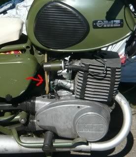

hallo freunde, kann jemand von euch das gekennzeichnete kabel/schlauch an der ts nva zuordnen? hab leider kein besseres bild gefunden wo man es deutlicher sieht. könnte das evtl ein schlauch sein, der auf dem öleinfüllstutzen steckt? (wäre das dann original?) weil für ein kabel von der zündung wäre es ziemlich weit weg...

könnte das evtl ein schlauch sein, der auf dem öleinfüllstutzen steckt? (wäre das dann original?) weil für ein kabel von der zündung wäre es ziemlich weit weg :?:
3 x JA
und um das grüne Kabel, welches zur Zündspule geht gehört auch ein "Schlauch" mit ´Stahlgeflecht drumherum und auf die Spule selbst solch ein Teil wie hier abgebildet http://mz-forum.com/viewtopic.php?f=6&t=19103

danke wolfgang. aus welchen grund wurde da dieser schlauch verbaut?

das mag mit der Erhöhung der Wathöhe zusammenhängen, im Gelände ist es sehr schnell möglich, dass in den normalen Entlüftungsgummi zu schnell Wasser eingetreten wäre

Der Schlauch sollte da sein, damit da kein Wasser reinkommt. Die Entlüftungsöffnung zeigt nach oben bei den "Metallschrauben", die Plastenippel haben das seitlich.
