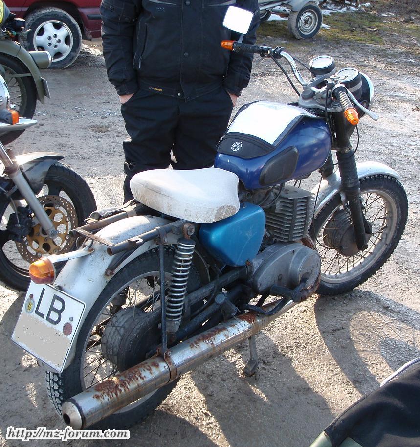

Ich hab den Einzelsitz ohne Zwischenrahmen drauf gemacht:
7189
Ich hab die vorderen beiden originalen Befestigungspunkte am Rahmen verwendet, und in der Grundplatte vom Einzelsitz an der richtigen Stelle Löcher und Schloßschrauben rein.
Langstreckentauglichkeit find ich beim Einzelsitz nicht eingeschränkt. Aber bei meinen einmeterpaarundachzig werd ich wohl doch den Sitz ein paar cm höher legen, die Fußrasten ein paar cm tiefer, oder beides. Damit die Position noch etwas entspannter wird.

Weiß ich nicht genau. ebay-Beute halt. Hätte gedacht, daß es ein vorderer TS-Einzelsitz ist. Aber da war so eine komische Knebelschraube dran an der Grundträgerplatte, die von der Bauart an die Schnellverschlüsse an Klapprädern oder Fahrradnaben erinnerte.
