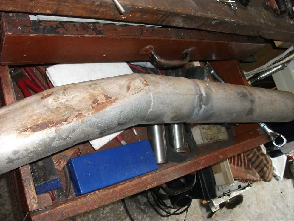

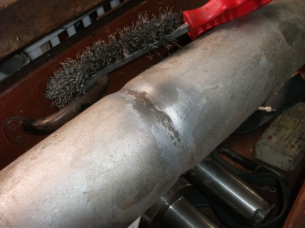

Ich hab mal ein paar Fotos gemacht.
Was denkt Ihr?

BeitragVerfasst: 29. Februar 2012 18:59
Harmloser Flugrost.

völlig harmlos!

Völlig Überflüssig. Das was man auf den Bildern sehen kann, ist sowas von harmlos.

Alternativ würde ich diese rote Pest, natürlich völlig selbstlos und ohne jegliches Honorar für dich entsorgen... :twisted:
Ne im Ernst... das ist nichts!
Wenn du dennoch nicht ruhig schlafen kannst, dann sprüh von beiden Seiten Balistol in die Esse und gut ist... :ja:

@ Stachi - das was Du Rost nennst ist nicht der Rede wert - so sahen viele neue Auspuffanlagen ab Werk schon aus - denn im inneren gab es keinerlei Beschichtungen. Ein wenig Kondenswasser oder Luftfeuchtigkeit lassen genau solche "Schadensbilder" ganz schnell entstehen. Wie alle anderen schon vor mir schrieben.... etwas Graphitlösung rein und gut...

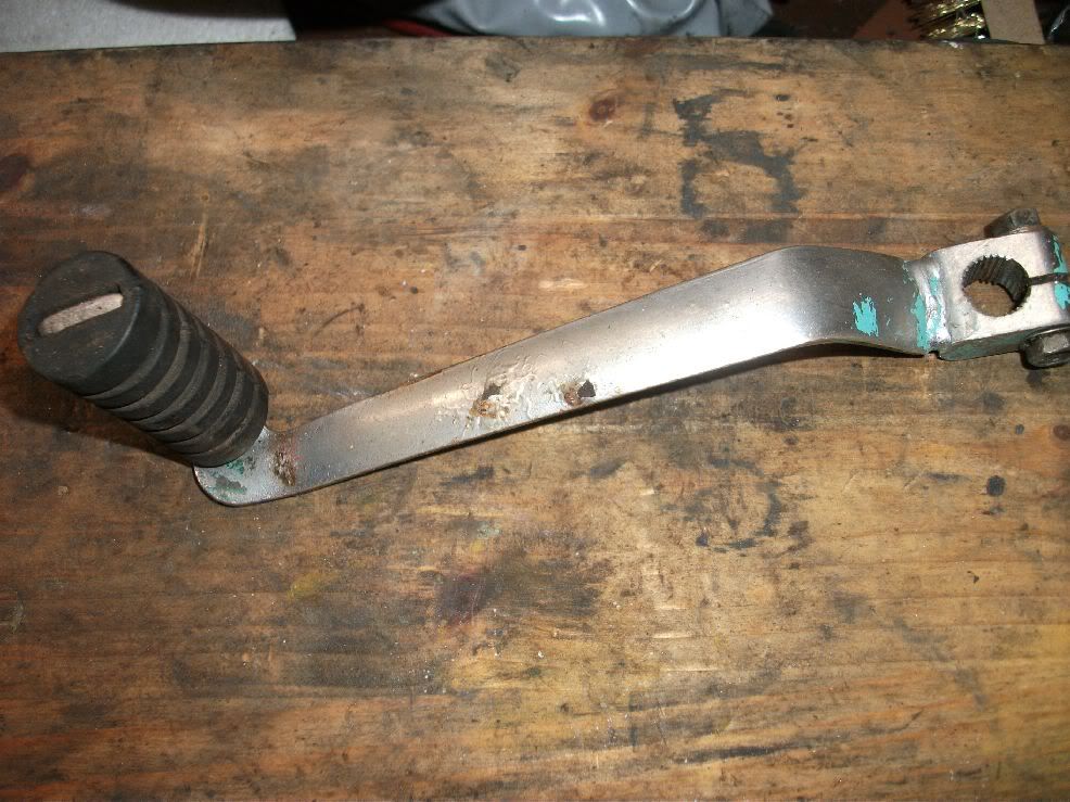

Löste sich bei mir an mattverchromten Teilen die "Beschichtung" kann ich die an, zum Beispiel einem Schalthebel der ES 250/A flächig abziehen.
Das gelingt mit auch an Hochglanzchrom.
Diese /A - Puffe hingegen, haben punktuelle Anrostungen, die wenn ich die Pickel mit Bürste, Schleipapier, etc. entferne keine großflächigen Ablösungen ergeben.
Von daher ist für mich nur ein Rückschluss möglich, entweder gibt es verschiedene Verfahren von Mattchromatierungen ....
achso, Kupfer habe ich weder den Puffen, noch an dem Schalthebel ausmachen können. Ich geh mal suchen, vllt. finde ich entsprechende Teile, Fotos machen sich bestimmt gut

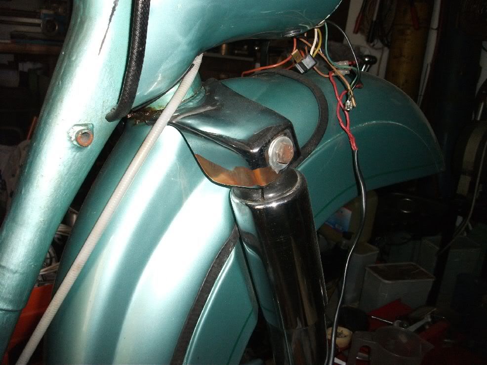

Paule56 hat geschrieben:
Unter den Schalthebeln ist Kupfer. Auch unter denen der HuFu TS. Diese sind matt verchromt.
Hier sieht man es recht gut:

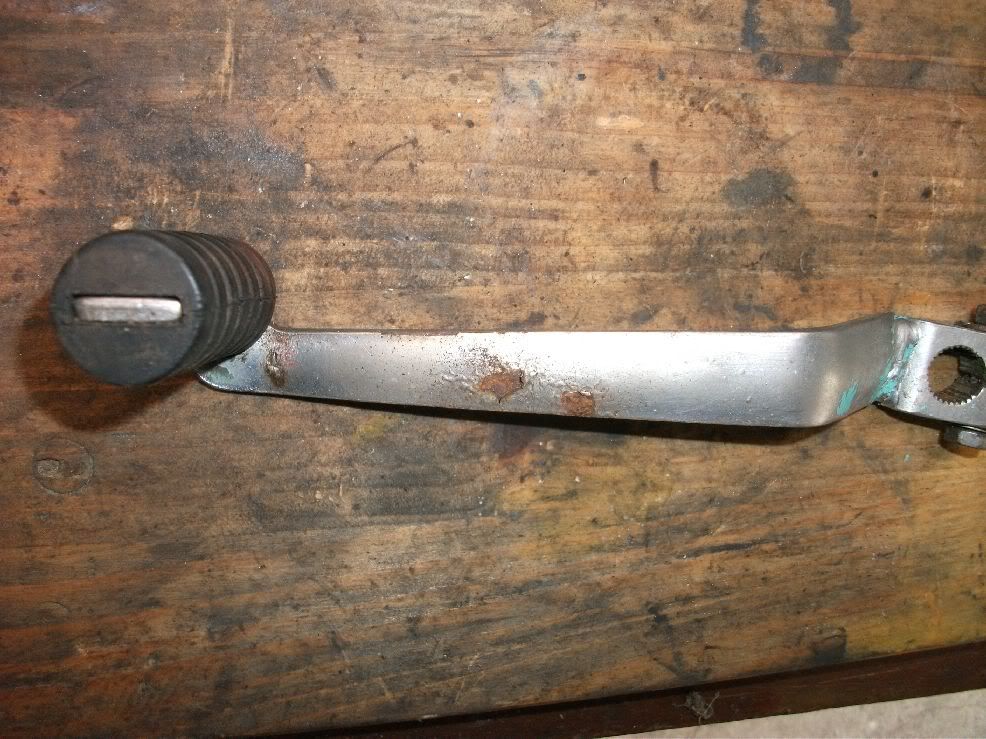

BeitragVerfasst: 1. März 2012 13:19
Beiträge: 4736
Robert K. G. hat geschrieben:
kann ich leider so nicht erkennen.
Auch bei meinem nicht, wobei ich den benannten der ES nicht gefunden habe.
hiermal eine Ablösung des Glanzchroms, Kupfer ist vorhanden (für die Patinafetischs .... das bleibt so!)
nun das Sachobjekt ;-)
alt, verbeult, mit Farbe mehrfach überpinselt
mit der im Foto abgebildeten Drahtbürste an der Schwachstelle Schweißnaht wirklich nur kurz gebürstet .........
Nix Rost, nix mehr Farbe, aber auch nix Kupfer und einen Anhaltspunkt für jemals enthaltenen Chrom kann ich nicht erkennen
mein Allheilmittel
angeblich 12 Monate haltbar und funzt nach mehr als 20 Jahren immer noch
BeitragVerfasst: 1. März 2012 13:33
Beiträge: 6891
Vergrößer dir das Bild bitte einmal. An der Verzahnung des Kickstarters, wo er immer etwas auf dem Fußschalthebel reibt, sieht man halbmondförmig die darunter liegende Kupferschicht.
Fuhrpark:
BeitragVerfasst: 1. März 2012 13:51
Beiträge: 4736
ah, jetzt ja, ich hab immer auf die Kampfspur von der Fußraste geglotzt
