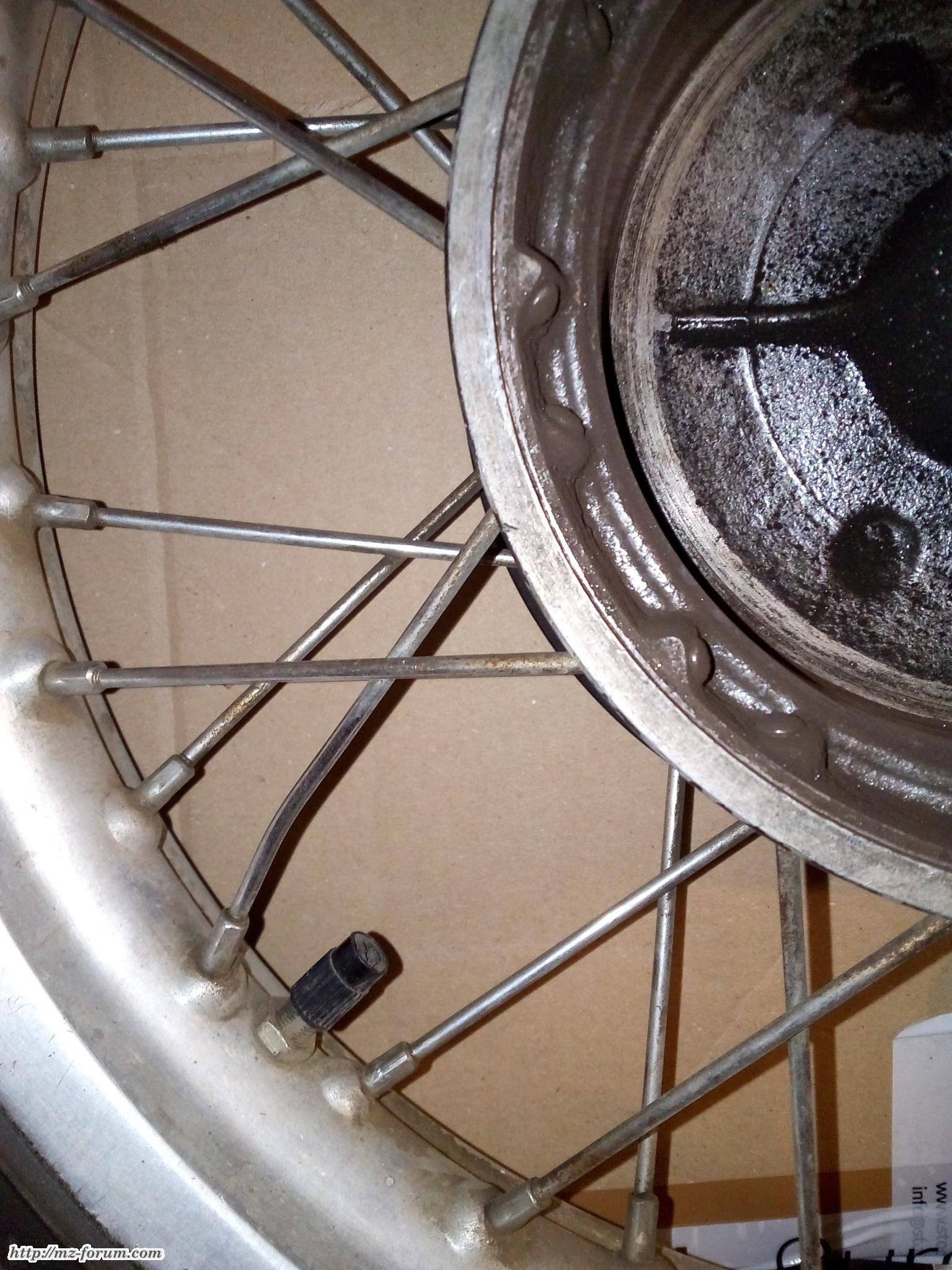

Bei meinem Hinterrad (ETZ 125), ist EINE Speiche krumm.
30988
Wie soll man das am Besten wiedergutmachen?
1/ im eingebauten Zustand mit dem Hammer zurechbiegen?
2/ ausspeichen und mit Spannstock und Hammer (oder dergl.) zurechbiegen?
3/ ausspeichen und ersetzen
4/ ...?
Ist in einem solchen Fall ein Zentrieren des Rads fällig?
Zu den Speichenschlüsseln, die zu MZ Speichen passen sollen, habe ich solche mit dem Mass "4" gesehen. Ich messe aber "6 mm" mit dem Messschieber? Brauche ich etwa neue Brillen? :oops:

Punkt 3.
Die Speiche unbedingt ersetzen!

Gerade drücken und gut.
Schau ob die anderen noch genug Spannung haben und das Rad noch rund läuft.
Einen Beiwagen wirst du da wohl eher nicht dran bauen...

samyb hat geschrieben:
Mit so einer Drahtbiege-/Dreidornzange geht das recht gut. Normalerweise nehme ich die Zange, um die Servogestänge im Modellflieger passend zu biegen. Beim richten der Speichen hat sie mir ebenfalls schon gute Dienste geleistet.

Interessant! Mir war diese Zange nicht bekannt :oops:
