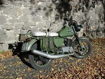

Beitragvon Ludentoni » 19. Januar 2008 12:47

du wolltest nen Bild der anderen Seite:

Beitragvon Micky » 19. Januar 2008 12:49
Also der Auspuff sieht mir aber nach Marke Eigenbau aus.

Beitragvon Ex-User Chrono » 19. Januar 2008 12:50
Soweit siehts normal aus,das einzige wäre vieleicht,das dein Nummerschild zu groß iss und deshalb die Abgase teilweise nach oben gehen. Klingt eigenartig,aber mehr fällt mir nich ein dazu.....

Beitragvon Ludentoni » 19. Januar 2008 13:01
Schild ist nen 20 mal 24 dran, das dürfte nicht zu gross sein. Oder ich müsste mir mal nen 20 mal 20 besorgen und probieren...
Die Schweissnähte sehen sehr sauber und original aus, rumgefrickelt hat da keiner behaupte ich einfach mal, ich hab aber auch keinen NVA Topf zum Vergleich.
Hier noch mal nen Bild:

Beitragvon Micky » 19. Januar 2008 13:12
Ich würde mal ohne Nummernschild fahren ob es dann besser wird.

Beitragvon alexander » 19. Januar 2008 13:57
[url=Bild]Und was ist das??[/url]
Sehen die `A- Pueffs alle SO aus?
Und nicht glatt?
Also doch homegrown?

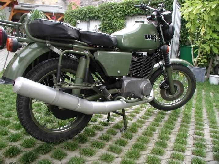

Beitragvon Paule56 » 20. Januar 2008 11:19
Beide Puff sind original, ebenso wie dieser
und dieser

Beitragvon Ludentoni » 20. Januar 2008 13:39
@ Paule,
schöne Bilder. Hats da unterschiedlich lange Töpfe wie bei den zivilen ETZen gegeben? Der auf dem oberen Bild sieht kürzer aus. Oder täuscht das?

Beitragvon Paule56 » 20. Januar 2008 13:46
Das täuscht, die Töpfe sind gleichlang
