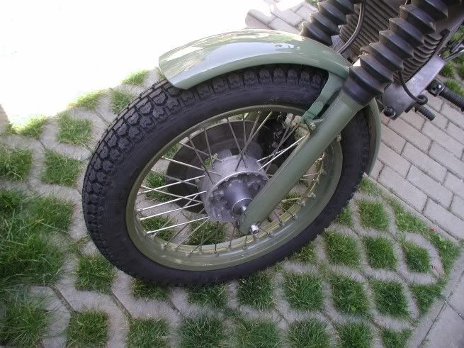

Sorry..muß noch mal nerven. Hab jetzt mal behelfsmäßig das Schutzblech vorn angebaut. Schaut es Euch mal an, das sieht doch sch.... aus! Passt doch vom Radius gar net richtig.
Bei wem ist es besser?
[url=Bild]Hier[/url]

Die ETZ 250 A hat vorn eine 3.50x18 Reifen drauf.
Da passt das normale Zivilschutzblech nicht.
Die NVA Kräder hatten da ein Stück Blech zusätzlich angeschweißt damit der Reifen unters Blech passte.
Nun war der Versuch von schwammepaul die Bleche anzuschrauben.
Dadurch ergab sich aber seltsamer weise ein Radius der etwas seltsam aussieht.
Aber das wäre ja mal eine ganz neue Erkenntniss, das die A Schutzbleche andere Radien hatten als die normalen.

Das Schutzblech ist nicht an der Originalhalterung verschraubt sondern es sind noch Metallstreifen dazwischen.
Ist 3.50 nicht eh etwas zu groß? Und dann noch mit Enduro Profil.

Beitragvon schwammepaul » 26. Juli 2008 23:25
Na so war/ist es doch orschinal.......deswegen sind ja die Verlängerungen, normalerweise ist das beim Orginalschutzblech aus dem ganzen...und 3.50/Enduro ist auch Pflicht!!

Micky hat geschrieben:Das Schutzblech ist nicht an der Originalhalterung verschraubt sondern es sind noch Metallstreifen dazwischen.
Micky
Ja, diese sind bei dem A Schutzblech eben angeschweißt aber auch da.
Der 3.50 war original an der A verbaut. Zwar als Straßenreifen (der gleiche wie Hinten aber ein 3.50er) da es damals noch nicht diese Enduroreifen gab, laut meinen Infos.
viewtopic.php?p=262380#262380

Beitragvon Micky » 26. Juli 2008 23:42
Und ist denn auch die Original A Felge drauf? Die war nämlich breiter.

Beitragvon Micky » 26. Juli 2008 23:48
Bei der Normalfelge kommt der 3.50 Reifen aber etwas höher raus.
Micky

Beitragvon IFA-Rider » 26. Juli 2008 23:52
Micky hat geschrieben:Bei der Normalfelge kommt der 3.50 Reifen aber etwas höher raus.
Micky
Das ist allerdings wahr...jetzt wo dus sagst.
Vorn müsste dann die gleiche Felge sein wie hinten sprich 2,15 x 18.

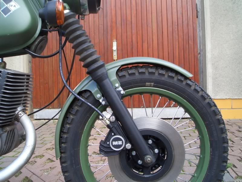

Beitragvon alexander » 26. Juli 2008 23:53
Ich habs so gemacht wie Paul und ich denke es funzt, sieht gut/ passend aus.
Vielleicht hat er je ein 16" Blech und dies hat einen anderen Radius?
Beiträge: 5797

Beitragvon alexander » 27. Juli 2008 00:49
schwammepaul hat geschrieben:Wollt es mir grad in Deiner Gallerie mal ansehen..Pustekuchen..nischt drinne..
ich mach mal ein Bild die naechsten ein- zwei Tage.
Ich denke es zeigt dass die Radien parallel sind:

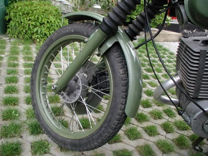

Beitragvon VielRost » 27. Juli 2008 02:51
schwammepaul hat geschrieben:Hey Lukas...ja, die letzten Fehler werden beseitigt :wink:
Weil Du gerad im Gabelbereich rumpfriemelst: Die Tauchrohre gehören auch in GRÜN.
Kurt

Na wenn du jetzt schon mit solchen Details anfängst mach ich gleich weiter.
Der Bremssattel bleibt schwarz aber die Radnabe und die Bremsscheibe, da wo normal der Lack drauf ist, sind grau. Ich denke mal ein fach Aluguss "natur".
Aber es geht erstmal darum, dass das Blech richtig passt!!!
@Alex: Das Schutzblech von schwammepaul ist nie und nimmer ein 16" TS/1 Blech wage ich zu behaupten.
Erstens würde ein 16" m.M. nach nicht mal beim normalen 2,75 x 18 Reifen passen
und
zweitens gibt es 2 Unterschiede zwischen TS und ETZ Blechen die da wären:
-die TS Bleche haben die 2 Verstrebungen (ok, die könnte man wegflexen :wink: )
-die Halterung wo das Schutzblech fest gemacht ist, ist anders, siehe Bild

Beitragvon VielRost » 27. Juli 2008 12:34
Das mit der Vorderfelge 2.15 stimmt. Die war original verbaut.
Der Radius des Kotflügels sieht bei mir aber ganz anders aus als bei Schwammepaul und auch das Aufhängeblech des Kotflügels scheint komplett anders:
Kurt

Beitragvon Ludentoni » 27. Juli 2008 14:02
Moin Paul,
du hast da wohl nen Kotflügel der allerersten ETZ 250 erwischt und angebaut...

Beitragvon IFA-Rider » 27. Juli 2008 15:16
Ludentoni hat geschrieben:Moin Paul,
Um das zu bestätigen oder zu verwerfen könnte schwammepaul ja mal ein andere ETZ Schutzblech nehmen. (Er hat doch 3 ETZen).
Ansonsten sagte einer meine Vorredner dass der 3.50er Reifen auf einer Normalen Felge höher kommt als auf einer 2,15B x 18, was ich mich vorstellen könnte aber nicht weiß.
Probier vllt. erstmal ein anderes Schutzblech mit deinen Abstandshaltern.
@Kurt: Du hast ja das Original NVA Schutzblech mit den angeschweißten verlängerungen.
schwammepaul jedoch ein ziviles ohne diese Verlängerungen.
Ansonsten ist das Blech von Udo das selbe wie bei dir. er hat sich halt die Verlängerungen selbst gebaut.
Gruß, Lukas

Beitragvon VielRost » 27. Juli 2008 16:27
IFA-Rider hat geschrieben:Ansonsten ist das Blech von Udo das selbe wie bei dir. er hat sich halt die Verlängerungen selbst gebaut.
Schau mal genau die Bilder an. Ganz unabhängig von Schwammepauls Verlängerungen haben die beiden Kotflügel doch gänzlich verschieden geformte Haltebleche...

Beitragvon IFA-Rider » 27. Juli 2008 23:42
VielRost hat geschrieben:
Kurt
Tatsächlich, das fällt einem aber auch erst auf wenn man darauf hingewiesen wurde.
Verbrauch ETZ 150
Verbrauch Baghira 660
Dose: Skoda Superb
IFA-Rider
Beiträge: 1531
Wohnort: Werneck
Beitragvon alexander » 28. Juli 2008 02:35
Nch Lukas´ schoenen jpgs habe ich also -ein im Radius passendes- TS/ 1 Blech mit Distanzblechen verbaut.
Des von Kurt sieht genauso eirig aus wie Udos.
TS/1 schein also eine Loesung -wenn auch optisch nicht aehnlich- zu sein.

Beitragvon Paule56 » 29. Juli 2008 08:24
gleiches Motorrad, gleiche Felge (2.15) etc. ..... leider andere Perspektiven und das Möp befindet sich nicht mehr in meinem Besitz :(
Aber ich kann es an der anderen nochmals nachstellen.
Es stand der Wechsel von vorhandener 3.00 x 18 gegen die eingetragene 3.50 x 18 an, gleiches Fabrikat
vorher
nachher
Die Radien und Abstände wirken deutlich jedes mal anders
