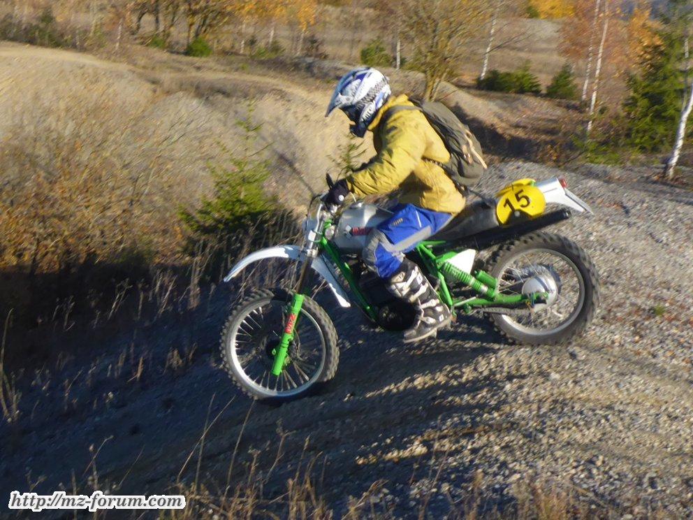

Cooler Fred 8) Mag die "neuen" Enduros auch sehr. Könnte nur Bilder von Classic Enduro Veranstaltungen beisteuern, bin somit raus! :wink:
Letztes Jahr Classic Enduro Zschopau, seltene Aufnahme in freier Wildbahn.
