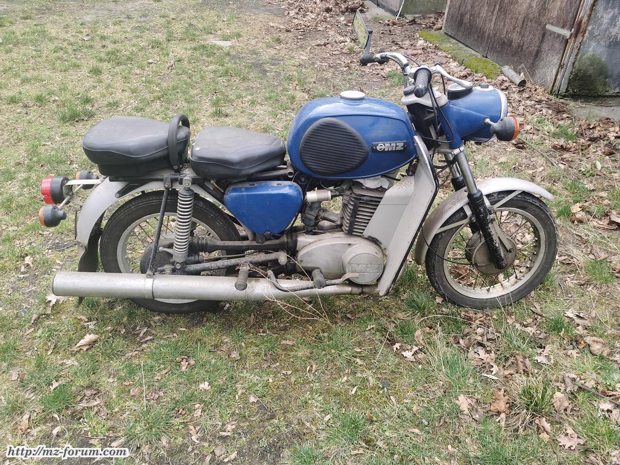

mir ist eine TS250/1 über den Weg gelaufen, der ich nicht wiederstehen konnte. Ich hatte so eine vor rund 20 Jahren schon einmal. Damals von der Bereitschaftspolizei in blau und mit schwarzen Einzelsitzen.
Fast die identische gab es jetzt bei einem einschlägigen Auktionshaus und ich bekam den Zuschlag.
So wie es aussieht, ist sie 1. Hand in einem unverbasteltem Zustand und hat nur wenige Fehlteile.
Ich habe sie gestern erst abgeholt und bin noch dabei mir einen Überblick zu verschaffen, was nötig ist, um die Emme wieder flott zu machen. Hier ein paar Bilder:
32692326913268932690
Und so sah es bei der Abholung aus:
32688
Wie es so ist, fallen einem natürlich ein paar Sachen auf. Entgegen der "normalen" Bereifung der TS250/1 mit vorne 2.75/18 hat meine einen K36 in 3.25/16 montiert und hinten einen K31 in 3.50/16, den es heute gar nicht mehr gibt. Ist das evtl. die Bereifung der 250/1A?
Und der vordere Einzelsitz ist ziemlich bröselig, da hat es der Bezug hinter sich. Hat da jemand eine Empfehlung, wo die Qualität stimmt und dem Original sehr ähnlich sieht?
Wenn das Wetter wieder etwas besser ist, wird sie mal geputzt und bei Interesse folgen weitere Bilder.

Schönes Motorrad, welche Behörde war denn der Halter?

schöne Abv.
Darf man nach dem Kaufpreis fragen?
Wegen des Bezuges, mir ist kein Nachbau bekannt, der identisch zum Original ist..
Soll es Original sein, bleibt nur ein gebrauchter/ originaler.
Ist denn die Packtasche mit den Clips dabei?

Die Reifen der /A sind beides 3,50er - siehe kb.php?a=325 . Es könnte aber durchaus die breite Felge der /A sein.
Dunkle Satteldecken gibt es bei Güsi - wie die allerdings qualitativ sind kann ich nicht sagen.

Na, es ist nun aber keine /A, sondern eine Behörden (Polizei)-TS. Der Robert (TS-Robsen) hat eine recht gut erhaltene /1-Behörde und die hat ein 18er Vorderrad drin.

Die Behördenkisten hatten ein ganz normales 18er Rad vorn. Was noch rangehört ist der schwarze Lederkoffer. Im Prinzip der von der NVA, nur ohne Bezug. Es gab auch Varianten mit 2 "Aktentaschenschlössern" statt der Lederriemen zum zu machen.

1. Es gab Teile die fehlen? -> Jupp, die Rücklichtkappe fehlt, der Chokebowdenzug und der Schlüssel für das Lenkradschloss. Das ist mir bis jetzt aufgefallen. Die Ledertasche war leider nicht dabei.
2. Bei welcher Dienststelle lief sie denn? -> Ich habe sie von der JVA Bützow in der Nähe von Rostock geholt. Dort lief sie vermutlich von 1980 bis 1992. Danach stand sie trocken abgestellt.
3. Kosten: Da der Ersteigerungswert eh online einsehbar ist, ist es kein Geheimnis. Es waren etwas über 2k€.
4. Neulack steht bei dem Erhaltungszustand nicht zur Debatte. Wenn das Wetter besser ist, wird sie mal ordentlich gereinigt und dann sehen wir mal, wie sie dann dasteht.
Jetzt geht es daran alle Teile zu besorgen und sie so fit zu machen, dass sie läuft und die HU besteht. Ein wenig Kopfzerbrechen macht mir da gerade der Vorderreifen, da in dem DDR-Brief keine Radgröße eingetragen ist und die Standardbereifung vorne ja 2.75/18 ist. Nicht, das ich den neu mache und der TÜV bemängelt das. Aber das wird schon. :)

Also für mich sieht es so aus , als war mal ein 18er Vorderrad orig. verbaut . Der Abstand am Schutzblech zum Rad ist recht groß/ unpassend . Vielleicht wurde einfach mal schnell ein anderes Rad reingefallen wegen einer Panne oder so .
Gruß Manni
-- Hinzugefügt: 20. Februar 2022 22:05 --
Mist , scheiß Autokorrektur !!! Soll natürlich " reingehangen " heißen.

Das liegt er an dem. 3,25 er vorne, statt 3,50.
Deshalb der Abstand

Der 3,5er würde mit dem Kotflügel fast genauso bescheiden aussehen. Der ist nun mal serienmäßig für das 18er Rad.
Das Reifenwerk Heidenau hatte doch irgendwann die 3,5er Produktion eingestellt und als Ersatz war der 3,25 freigegeben. Eventuell deswegen diese Paarung.

Hey Stephan, da ist noch eine original Pneumant-Pelle drauf. Von daher schließe ich diesen Grud aus. ;-) Die TS wurde bereits 1992 abgemeldet und trocken weggestellt.

Das Reifenwerk Heidenau gab es auch schon vor der Wende. Da gab es in der damaligen zeitgenössischen Literatur einen Artikel im DSV drüber.
