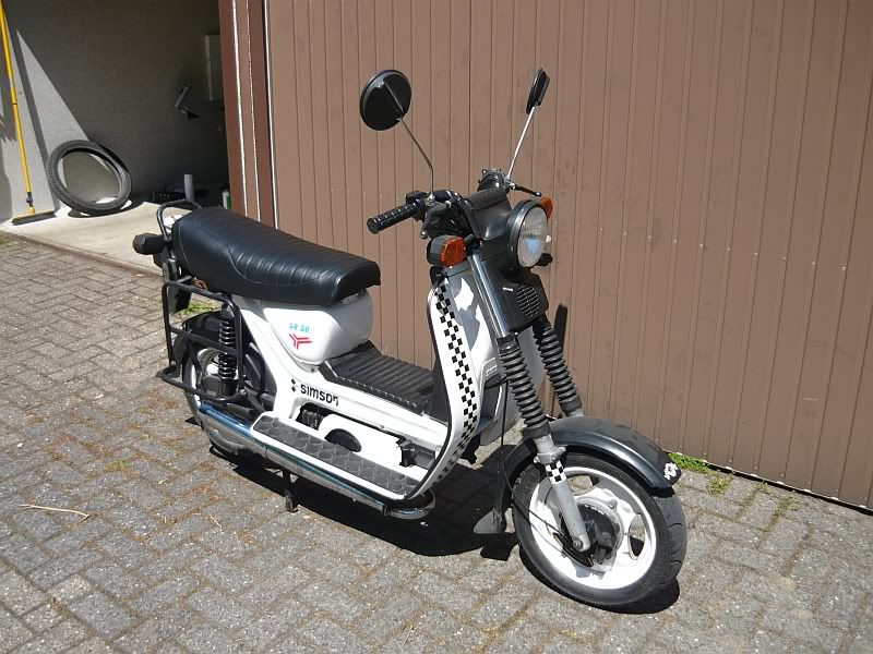

Simson Bunny, Bj. 1989.

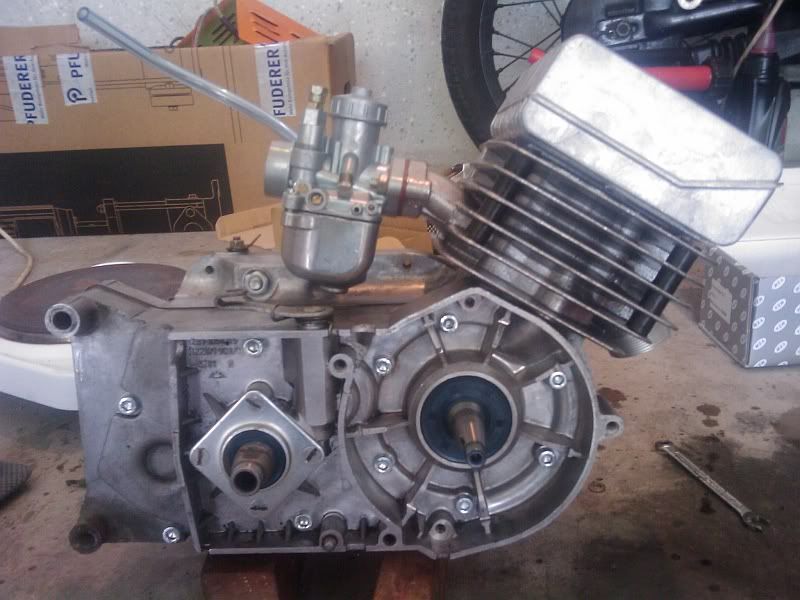

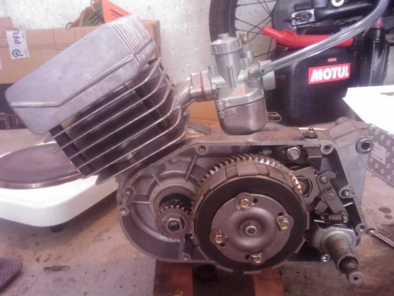

Am Bunny hab ich den Motor komplett überholt inkl. neuer Kurbelwelle, 5 Scheibenkupplung, neuer Primärtrieb und natürlich alle Lager und Dichtringe.

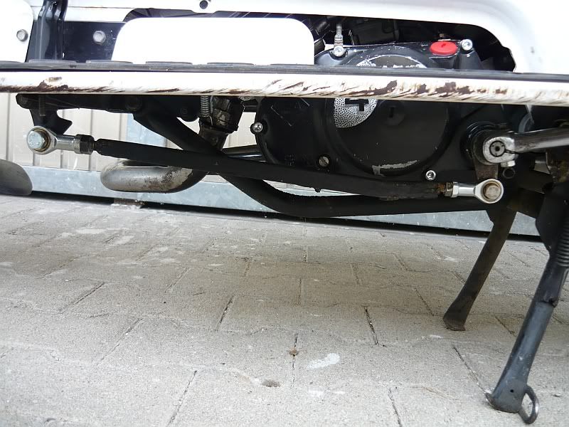

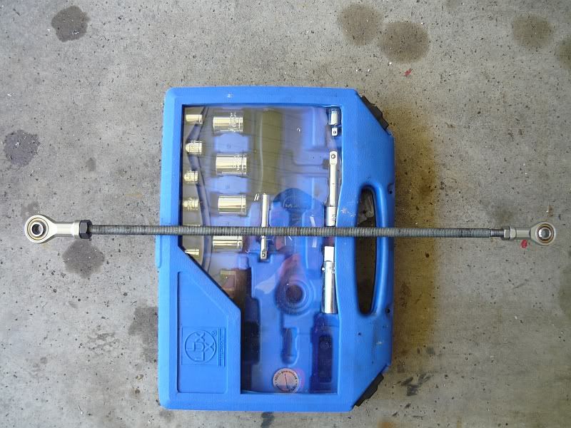

Das neue Schaltgestänge ist fast fertig, wird morgen noch die nötige kleine Biegung erhalten und dann angebaut:

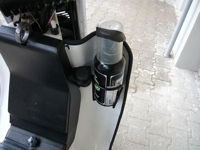

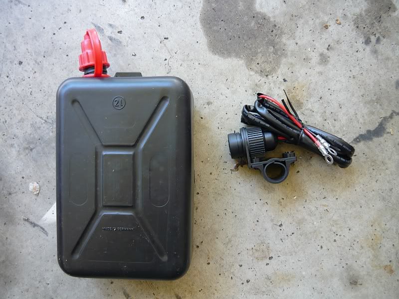

12V Steckdose und Kanister kommen auch noch dran:

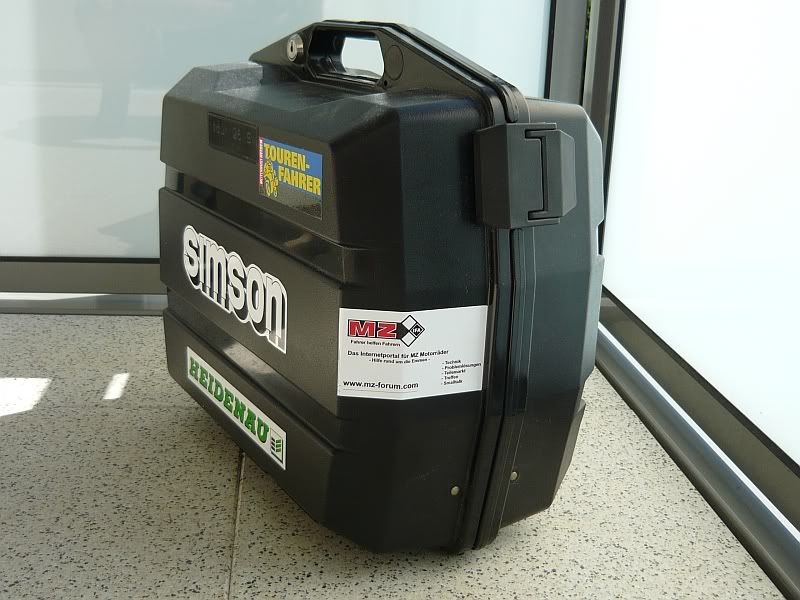

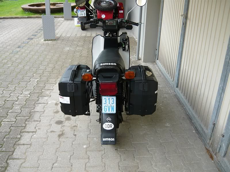

Pneumant Koffer schon mit dem obligatorischen Forumsaufkleber versehen:

Edit sagt: Das Schaltgestänge hätte ich nicht aus ner gewindestange gebaut,jede windung ist ne Sollbruchstelle

Das ist das erste was ich gestern bei den Bilder dachte.
So edle Gelenke und dann der Murks mit der Gewindestange (womöglich sogar Edelstahl)....
Aber es hat ja ein Meister gemacht, muss also gehen.

Ich weiss dass das nicht optimal ist :|
Die Gewindestange ist aber meine einzige Möglichkeit da was zu ändern ohne Geld für ne Anfertigung auszugeben. Die Gelenke hab ich von meinem Nachbarn bekommen.
Aber ich hatte grad ne andere Idee, mal sehen ob sich das für umsonst machen lässt :D

Die Kugelköpfe gefallen mir gut, da lässt sich das "klapprige" Schaltverhalten des SR sicher stark verbessern. :bindafür:
Ansonsten zu der Gewindestange: Sicher hätte man da eine "Nicht-Gewindestange" mit Gewinden versehen können,
ich finde das ist so aber eine sehr praxisnahe Lösung! :top:
Und falls es doch nicht halten sollte: Schneideisen/Säge ins Bordwerkzeug, beim Baumarkt unterwegs gibt´s sicher
entgweder a) Gewindestangen oder b) Vollmaterial.
--> Weiter so, ich find´s ist ne gute Idee!!

Also das Schaltgestänge hab ich neu gebaut, weil ich zufällig ne Möglichkeit hatte ein Jehovagerät zu benutzen. Hab einfach das originalgestänge passend geschnitten und da Gewindestifte angeschweißt. So gefällts mir auch besser. Die passend gemachte Gewindestange hab ich aber auf Seite gelegt, wer weiss :biggrin:
Ich hab den SR für die Tour gewählt weil der ein paar Vorteile gegenüber dem S50 hat.
Guter Wetterschutz
Bequemere Sitzbank und variable Sitzposition dank Trittbrett
12V Anlage und Halogenlicht (ist ein CE)
Rechts schon ein Träger für Pneumantkoffer vorhanden
Das mit den kleinen Rädern ist Gewöhnungssache, ich bin damit genauso flott und sicher unterwegs wie mit dem S50. Und besser als die Schwalbe ist das Fahrwerk sowieso, ich find Schwalben gruselig vom Fahrverhalten.
Mit der Schrauberei hast du natürlich Recht, das nervt total an beim SR! Speziell Vergaser an und abbauen :evil:
Aber ich hab ja soweit alles überholt, und hoffe daher dass ich nix zu tun haben werde :flower:
Ein altes Beinblech hab ich weiss gepinselt, rechts angebaut (damit ich das gut erhaltene originale nicht zerbohren musste) und mit 12V Steckdose und Flaschenhalter samt Messbecher versehen:
Für links hab ich einen rechten Kofferträger umgeschweißt, weils ja serienmäßig und im Zubehör für links keinen gab/gibt:
Da kommt dann noch ne Gepäckrolle drauf und ne LuMa in ner Tasche auf den Motortunnel :)

gute Fahrt Jens.....das DDR-Schild würde ich abkleben....man weiß nie wie es im Ausland ankommt...

Und Deine Lösungen mit dem Träger und der Flasche: Astrein!
