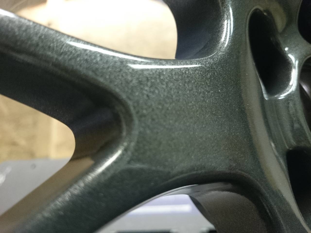

Mein Vorschlag wäre Pulverbeschichten. Ist super haltbar und gibts in mindestens genauso vielen Farben wie Lack. Auch mit Struktur oder metallic-Partikeln etc. Also da hat man echt ein großes Spektrum an Auswahlmöglichkeiten.
Das wäre zB eine Pulverbeschichtung. Gibts wie gesagt auch in matt.
