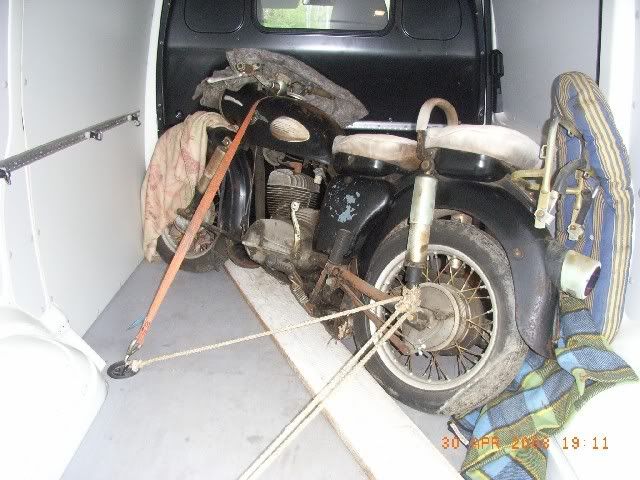

Beitragvon Stephan » 30. April 2008 22:45
So, heute geholt.
Gegen die Wand abstützen ging nicht, da der Kotflügel geschubbert hätte, also schräg vorn angelehnt und in die Federn gezogen, fest gebunden fertig. Den T5 sachte gefahren, hatte ihn ja uf der Hinfahrt schon gequält :oops: .
