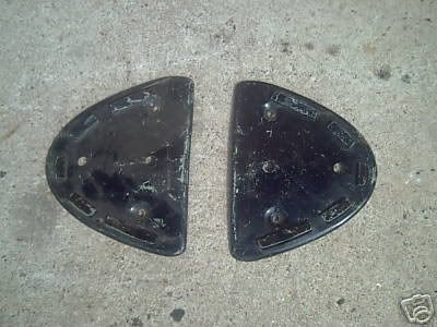

so,
gleich mal die nächste frage:
ich hab vor, die ehemals verchromten seitenbleche vom tank
als "standart-halterung" zu verstümmeln.
die bleche sind völlig verrostet.
reicht es die bleche im bereich unterhalb
der kniegummi´s wegzuflexen ?
schön wäre ein bild der originalen "behördenbleche".
mfg. sandro

So sehen die Bleche aus:

der lange hat geschrieben:ich hab vor, die ehemals verchromten seitenbleche vom tank
Die Bleche sind am Rand, ähnlich wie die Chromblenden auch umgebördelt.
Es würde aber auch reichen glatt abzuschneiden( scharfe Kante ) und ein passend zurechtgeschnittenes
Gummi unten drunter zu kleben.
Du mußt aber auch je einen Halter für das Tankemblem aus der Chromblende zurechtschneiden (Rand umgebördelt oder Gummi unterkleben).
Ev. machst Du den Enblemhalter aber besser aus entsprechend dickem Flachstahl/Blech.

so um kein neues thema anzufangen frag ich mal hier. würde meine bei meiner hufu ts gern die chromblenden abmachen weil mir das besser gefällt. gibt es für die standart version spezielle halterungen für die gummis oder gibt es einen direkten standart tank mit halterungen?? ich möchte ungern die chromblenden zersägen

Bei der kleinen TS-Standart sind die Gummis geklebt. Du benötigst nur das Distanzblech für das MZ-Emblem.
