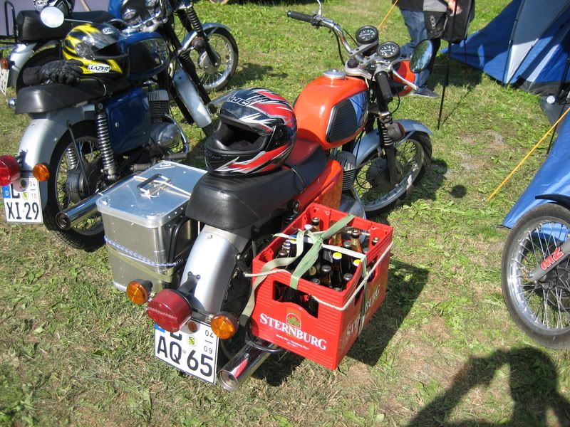

Beitragvon mzmike » 24. Oktober 2006 17:40
Hi Christoph,
seit wann brauch man für den Bierkisten nen Anhänger und das für ne 150er TS. :shock:
Auf dem Bild ist eindeutig das Gegenteil bewiesen. :lol:
Gruß Marc

Beitragvon Clou » 25. Oktober 2006 17:59
mzmike hat geschrieben:Hi Christoph,
Gruß Marc
Das sieht doch eigentlich ganz gut aus. Allerdings habe ich auf der rechten seite nur einen "kleinen" munitionskasten angebaut und bin von dem ungleichen gewicht, dass das mit sich bringen würde, noch nicht so überzeugt.
Wie ich hier aber sehe, werde ich wohl keine andere Wahl haben...
Danke trotzdem an alle
