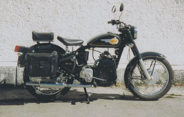

Alpenpässe machen mit wenig PS und auch mit Tromelbremsen, einen riesen Spaß. Man kann im Gegensatz zu den " Kurvenflitzern" noch die Gegend geniesen und beim Erreichen der Passhöhe hat man auch das Gefühl etwas geschafft zu haben.
Ich bin viel mit meiner 6 PS-Diesel- Rakete in den Bergen, ob Großglockner, Stilfserjoch, Timmelsjoch oder wo auch immer, mit Hirn und ordentlicher Wartung kommst Du überall rauf und heil runter.
Nur ein Berg hat meinen Respekt, den sollte man vieleicht meiden, der Zirlerberg abwärts, ewig lange 17%, viel Verkehr, da werden Trommelbremsen beim 2 Takter- und Dieselmotorrad recht heiß. Er ist zwischen Garmisch und Innsbruck (auf der Strecke zum Brennerpaß), es gibt aber einige und auch schönere Möglichkeiten ihn zum umfahren, z.B. über Seefeld.
Wenn Du mal weißt in welche Richtung es gehen soll, kannst Du gerne noch Tipps bekommen.
