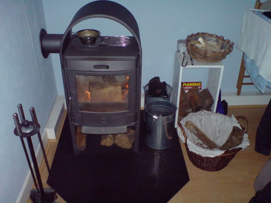

wenn dein haus es hergibt:
holt euch einen guten kaminofen. in einem kaminstudio und nicht im baumarkt. einen, der den anschluss hinten hat und ein große gußeiserne fläche oben. wir haben sowas (leider momentan nicht angeschlossen) und auf dem auch schon gekocht. um eine etage im haus warm zu halten ist das das beste wo gibt.
wir haben einen scan andersen 8 (ohne 2) als konvektionsmodell (also mit luftleitblechen und nicht mit speckstein oder so).

hab nen holzofen und ein billig baumarktaggregat für 66€ mit 800W.
für ne bohrmaschine und licht reichts, alles andere würde ich nicht dran anschließen, bei teils stark schwankender spannung.
sollte wirklich mal ein großer mehrtägiger stromausfall kommen ........ ist das sicher nicht unser einziges problem.

die sache mit einem heizofen klingt gut, jedoch sollte beachtet werden, dass bei einer wärmepumpe mit kontrollierter raumlüftung nicht jeder einfache heizofen eingebaut werden kann. hier kann der einbau einer "luftüberwachungsanlage" notwendig werden, da die lüftungsanlage sonst im ungünstigsten fall den qualm in das haus zieht...

Lehmi82 hat geschrieben:[ot]servus, ich glaube, des heist neuerdings nicht mehr evu, sondern vnb (verteiler-netz-betreiber), aber nur am rand...
aber wie gesagt nur nebenbei[/ot]
die neue generation kaminöfen hat einen außenfrischluftanschluß mit "ventil", eben damit der ganze andere neumodische lüftungskram noch funktioniert :ja:
Bei einer geregelten Lüfftungsanlage muß der Kamin zumindest Außenluft unabhängig arbeiten und eine Elektronische Überwachung, die im Falle eines Unterdrucks die Lüftungsanlage ausstellt oder herunterregelt muß ebenfalls angebracht sein.
Ist ja auch gut so.
Ich will ja schließlich morgens nicht aufwachen um dann fest zustellen, das ich tot bin. :oops:
