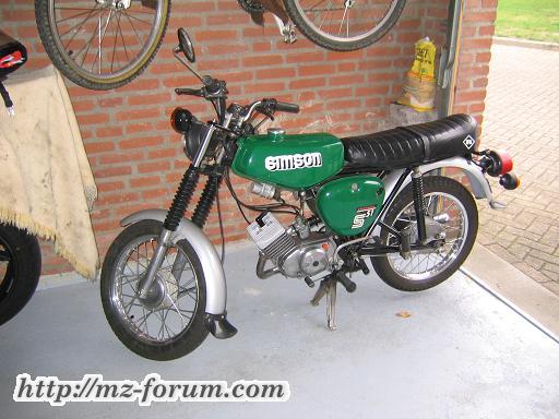

Beitragvon stephanios » 7. März 2011 11:24
lange ises her.
aber ein paar kleinigkeiten hab ich neulich wieder ergänzt.
nun hat sie auch nen drehzahlmesser bekommen.
aufkleber sind nun auch dranne.
jetzt muss ich nur noch 2 spezialanfertigungen machen( seitentasche und gepäckträger )
und die lampenmaske noch umlackieren.
sowie an dem bremsgestänge etwas ändern ( aufnahme ).

Der Aufgleber am Tank geht mal nun garnicht......so muß es aussehen Bild

Nordlicht hat geschrieben:Der Aufgleber am Tank geht mal nun garnicht......so muß es aussehen Bild
Bääähhh, immer nur original nervt :mrgreen: ...die neuen Simsonschriftzüge sind zudem für meinen Geschmack zu klobig, die S50- und die ersten S51-Schriftzüge waren hingegen schön schmal und stimmig :ja: .
Ich finde Stephanios Aufkleber richtig schick, nur etwas weiter mittig hätte er besser gepasst und sticht sich leider ein wenig mit dem Seitendeckelaufkleber :( ...

Beitragvon stephanios » 8. März 2011 17:02
@ willmor
ich finde dein beitrag hättest du dir schenken können. :saddev:
ich war nicht besoffen, schon mal nachgedacht das das gründe haben könnte???
@ nordlicht
ich habe mich bewusst für diesen aufkleber entschieden, da ich auf keinen fall so nen grossen haben wollte.
@ steppenwolf
das hinterrad ist schwarz, weil meine grosse ( siehe eigene gallerie ) das auch hat.
wenn du die grosse und die kleine vergleichst, sollte dir was auffallen...
@ flacheisenreiter
stimme dir zu
nur wenn der aukleber mittig ist, dann kann man es ja nicht mehr lesen

hab heut wieder mal etwas rumgeschraubt und bin bald fertig.
mein gepäckträger, meine lampenmaske, die bremshalterung
und die satteltasche sind auch schon fertig und angebaut.
nun sind es noch 4 sachen die gemacht werden müssen
neuer mantel hinten 8)
kotflügel lacken 8)
versager ( läuft über ) :shock:
motor ( klappert richtig fies) :ertrink: :wall: :willnicht: :motz: :aerger: :angry: :heul: :sinnflut: :buhu:
aber ansonsten gehts ihr gut elektrik auch voll funktionsfähig
und morgen gibt es dann bilder
-- Hinzugefügt: 19. Juli 2011 17:15 --
so ich hoffe mal das noch ein paar leutz mitlesen und bilder gucken wollen,
denn nämlich mein möp ist soweit fertig.
nen neuen zylinder brauch sie auf jedenfall, sowie kolben und kopf.
hab heute den mantel gewechselt,
den vergaser abgecheckt, da er aufeinmal überlief.
das lag am ventil das nicht richtig geschlossen hatte.
das schutzblech vorne ist lackiert.
als ich den zylinder abgebaut habe und mir den kolben anschaute... ojeminemienee
nagespuren am kolben. :shock:
als ob ein eichhörnchen dran rum geknabbert hat.
verbrennspuren zwischen den beiden kolbenringen.
naja, neues material kommt sowie so.
naja und hab noch ein wenig kleinkram gemacht, wzb.: spiegel angebracht,
schrauben nachgezogen blablabla.
so, genug der worte hier die bilder
meiner restaurierten und nach dem unfall fertiggestellten simson.
ich nen sie liebevoll waldfuchs. :biggrin:
gut getarnt im grünem walde... ;D
ach so, danke an alle die mitlasen und mir mit tips zur seite standen. :gut:
