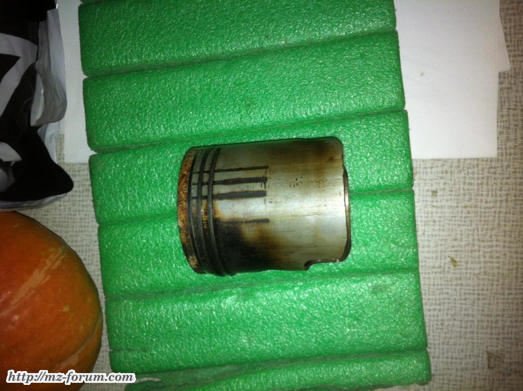

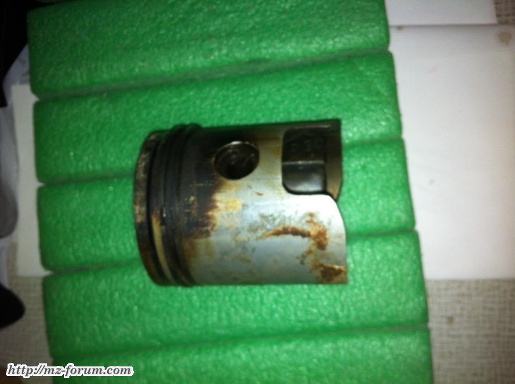

Beitragvon Neon01234 » 3. Januar 2015 21:18
Ob hier wohl noch was zu retten ist? :mrgreen:
245222452124524
Neon01234
Beiträge: 509
Bilder: 103
Wohnort: 07639
Beitragvon UlliD » 3. Januar 2015 21:34
Oha, ein U-Bootmotor :cry:
Beiträge: 8899
Beitragvon der maaß » 3. Januar 2015 22:10
wie kommt es denn zu solchen schwarzen Längsstreifen auf dem Kolben?
der maaß
Beiträge: 2271
Wohnort: Nossen
Beitragvon luckyluke2 » 4. Januar 2015 09:01
Neon01234 hat geschrieben:Ob hier wohl noch was zu retten ist? :mrgreen:
245222452124524
Der Kolben evtl. schon , da müßte Achim mal was sagen . Ich glaub da sind schon schlimmere wieder "frisiert" worden... ;D
Beitragvon trabimotorrad » 4. Januar 2015 09:06
Natürlich geht der Kolben zu richten, warum denn auch nicht? Nur, wenn der Zylinder innen stark verrostet ist, wie der letzte ES300-Zylinder, den ich hier hatte, dann ist es wertlos, den Kolben zu richten.
Zum in-die-Vitrine-stellen würde ich ihn aber so belassen :ja:
Beiträge: 16996
Beitragvon luckyluke2 » 4. Januar 2015 09:18
trabimotorrad hat geschrieben:Natürlich geht der Kolben zu richten, warum denn auch nicht? Nur, wenn der Zylinder innen stark verrostet ist, wie der letzte ES300-Zylinder, den ich hier hatte, dann ist es wertlos, den Kolben zu richten.
Er muß ja nicht unbedingt im alten Zylinder sein 2.Leben beginnen... ;D

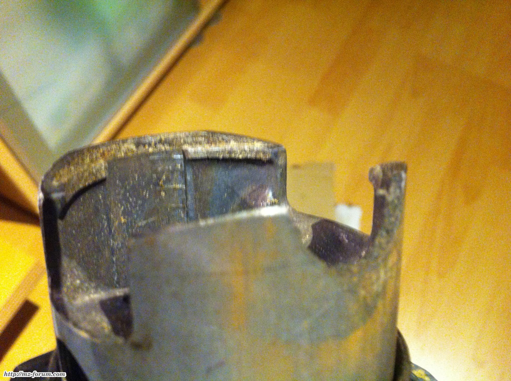

Beitragvon Neon01234 » 6. Januar 2015 21:55
Habe heute einen 150'er Kolben bekommen. Lt. Vorbesitzer wurden die Kolben "früher" so für mehr Leistung optimiert. :gruebel:
24557
Neon01234
Beiträge: 509
Bilder: 103
Wohnort: 07639
Beitragvon r4v3n » 6. Januar 2015 22:11
sieht nach 3-Pfund-Tuning aus :D

Beitragvon ertz » 6. Januar 2015 22:50
Neon01234 hat geschrieben:Habe heute einen 150'er Kolben bekommen. Lt. Vorbesitzer wurden die Kolben "früher" so für mehr Leistung optimiert. :gruebel:
24557
Nö Du, da hat ein "Fachmann" den Zylinder gezogen und keine Gabel unter den Kolben getan, dann ist der Kolben rumgekippt oder ein anderer Dussel hat am Kickstarter gedreht, dann verkantet sich der Kolben im Motorgehäuse und das Pleuel haut auf einer Seite diese Kerbe rein.
Ich kenn das Bild nur zu gut !!!!!
:steinigung:
War bei meinem S50 und das Kolbenbruchstück habe ich dann bei der Probefahrt hoch in den Zylinderkopf geholt.....
:grosseaugen:
Bruchstück entfernt und dan mit der Mühle noch ein paar tausend problemlose km gefahren..... ;D
Hach.. was war ich damals jung...
