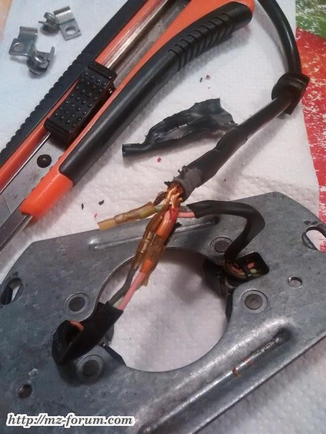

Beitragvon seife » 13. Oktober 2015 14:30
Das ist das Kabel zu einer Zündgeberplatte, von dem ich den Schrumpfschlauch schon vorsichtig entfernt habe.
Wegen Nichtfunktion der Zündgeber musste ich die Maschine mit dem Abschleppdienst heimbringen lassen.
25943
Da manche hier empfindlich auf "Heiligsblechle-Lästerung" reagieren werde ich hier nicht verraten, von welchem deutschen Premiumhersteller so ein minderwertiges Kabel verwendet wurde welches sich hauptsächlich durch komplettes zerbröseln der Litzenisolierung und dann folgende Kontaktfreudigkeit der einzelnen Leiter untereinander und zur Abschirmung auszeichnet 8)
