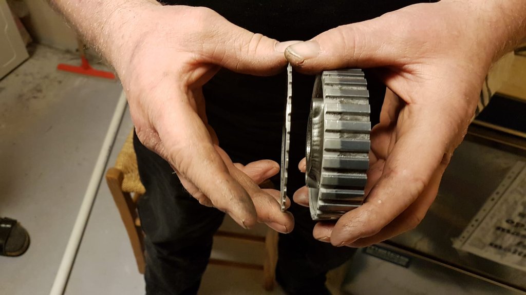

Beitragvon Aynchel » 6. März 2024 10:37
MrEyeballz hat geschrieben:
Greenmilk hat geschrieben:Auf diesem Bild ist die Abtriebswelle der GS500e zu sehen. Im Schnodder darunter sind sämtliche! O-Ringe der Kette enthalten. Die Rostige Kette ist wohl so lange bewegt worden, bis keine O-Ringe mehr vorhanden waren. Dafür lässt sie sich sehr leicht bewegen. :mrgreen:
Sowas in der Art ich gerade zur Reparatur zu Hause stehen. Suzuki Savage 650 mit komplett aufgelöster Verzahnung der Abtriebswelle... Laufleistung gerade Mal 17tkm. Mutter war wohl nicht richtig anzezogen.
Gruß Michael
moin
500er Rotax können das auch, speziell am Nockenwellenrad
gut wenn man einen Uwe im Bordwerkzeug hat, der das Nockenwellenrad per Accuschrauber und Sägeblatt absticht um wieder etwas Fleisch auf der Nockenwellenverzahnung zu erreichen
die verschweißte Schraube brachte dann den notwendige Halt

Nockenwellenrad und Eisarsch, da war ich der Erste! Wir haben es etwas anders gelöst, hat aber auch 4500km gehalten:
Bohren, Bohrer abbrechen, als Stifte reinschlagen. Hält und weiter ging die wilde Fahrt... :ja:
Die letzten drei Bilder waren dann 30km vor dem Ziel in Braunschweig, da hab ich bei einer Wettfahrt mit dem Michi dem Motor alles abverlangt, das war dann zuviel fürs Nockenwellenrad... :biggrin:

Letzteres finde ich sensationell gut repariert. Ein bisschen Lagerkleber drauf und das überlebt alles andere. :-)
