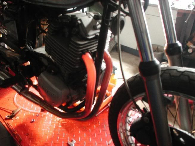

Beitragvon Paule56 » 22. Januar 2009 20:51
mecki hat geschrieben:Verstellt mal euere Zündung, dann wird er sogar rotglühend. Kommt, insbesondere nachts, gut rüber.
Geht auch mit frisch und exakt eingestelltem Gedöhns, auch wenn es jetzt keine Zweitakter ist
