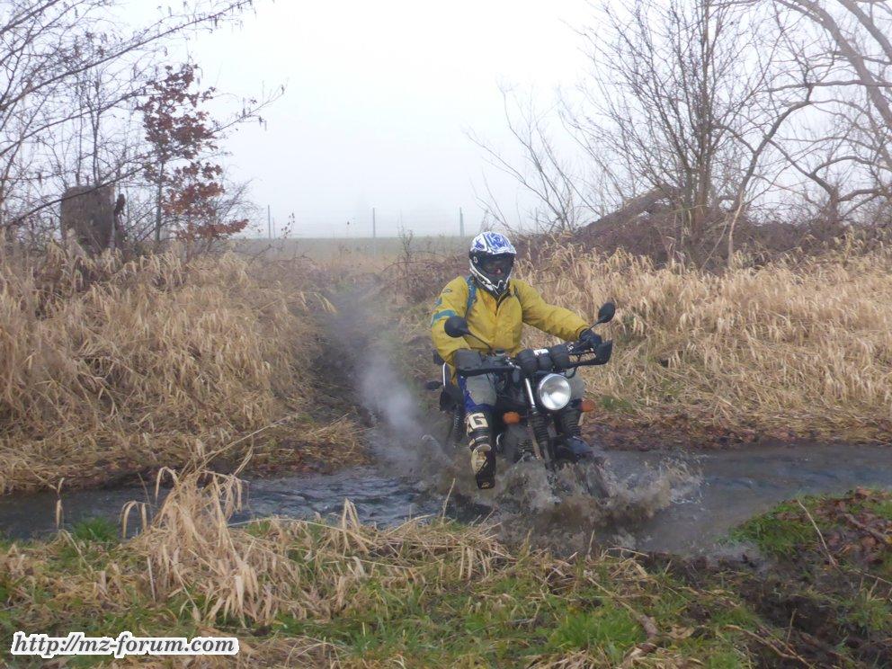

Beitragvon Ludentoni » 14. Oktober 2022 11:57
Was soll dieses ewige runtergemache des ETZ Kastenrahmens und die glorifizierung der beiden Rundrohre im TS/TS/1 Rahmen? Das ist so albern... :lach:
Ich hab schon genug verbogene TS Rahmen in den Händen gehabt und bin selber schon mit ner ETZ ohne Probleme kilometerweit über ne stillgelegte Bahnstrecke über die Schwellen gebügelt... Ne ETZ kann das ab. :lach: Natürlich kann man eine ETZ nicht mit einer Hardenduro vergleichen, aber die ETZ hat nur minimal kleinere Federwege als eine XT 500 und das ist für ein Straßenmotorrad schon beachtlich. Für leichtes Gelände und Feldwege ist eine ETZ wie geschaffen, ich hab ne A und eine umgebaute zivile ( Bild) für sowas, wenn man dann noch auf 16 Zähne umritzelt sind selbst tiefe Ackerfurchen kein Problem...
Wichtig ist ein abgewinkelter Auspuff, (abschneiden und in anderem Winkel wieder anschweißen) und gute Reifen wie K 60. Der A Lenker und A Federn sind auch nicht schlecht, man kann einen tollen Scrambler aus der ETZ machen der unheimlich viel Spaß macht, auf Straße wie Gelände.
An alle diejenigen, die bei der Farbe Schnappatmung bekommen, ich bin kein Militarist, gelboliv war noch satt an Farbe da, und anstatt Komentaren beißt euch doch einfach mal in die Hand...

Meine TS 250 hat den Mitas H03 drauf und hinten etwas längere Federbeine sowie einen höheren breiten Lenker mit Mittelstrebe.
Mein Vorderradschutzblech habe ich um knapp 3 cm erhöht.
Bisher hat das gut gereicht für Wald- und Feldwege im Th. Wald, auch für kleinere Bachdurchfahrten :)

Beitragvon Thale » 15. Oktober 2022 11:11
Ich fahre den K37 sehr gerne, der funktioniert für mich selbst in der M+S - Variante im Sommer gut. Allerdings ist auch der bei echtem Schlamm oder feuchten Wiesen mit seinem Latein am Ende.
Aber glücklicherweise hat man ja die Qual der Wahl.
Mal noch ein Bild zum Endurowandern :D
33130
