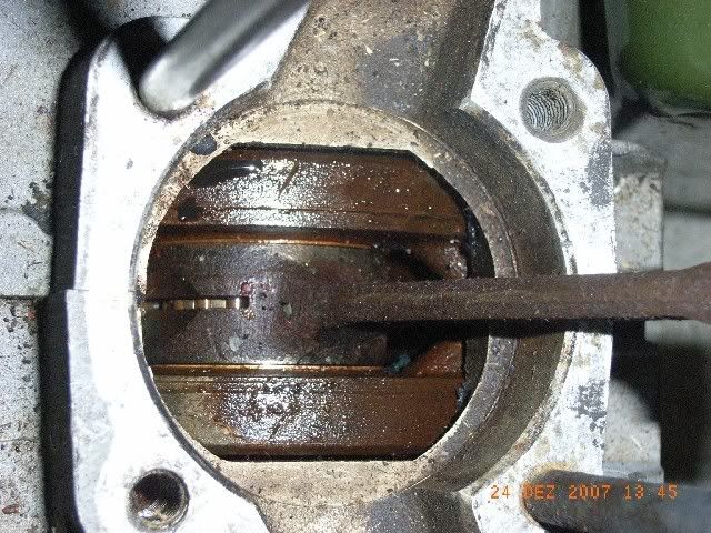

Beitragvon Wilwolt » 9. Dezember 2007 23:22
Habe nun mal nachgeschaut. Durch die Einlassöffnung sehen die Kolbenringe gut aus. Habe Fotos gemacht, sind aber unscharf geworden. Das Nageln ist komischerweise weg. Bin dann mal gefahren, ab 5000 Umdrehungen und viel Gas geht sie aus (wie absaufen), aber sobald man den Gasgriff schließt, fängt sie sich sofort wieder. Doch Zündung? Können die Kolbenringe auch auf der anderen Seite gebrochen sein? Wollte erstmal den Zylinder nicht runternehmen.
Gruß Dirk

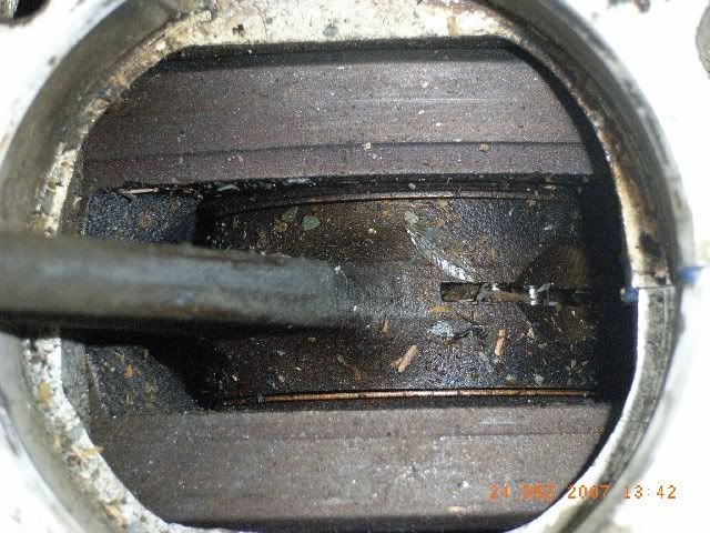

Beitragvon Wilwolt » 9. Dezember 2007 23:26
Leider etwas unscharf. Die Ringe sitzen gut, am unteren ist am Kolbenhemd eine kleine Schleifspur zusehen.
Gruß Dirk

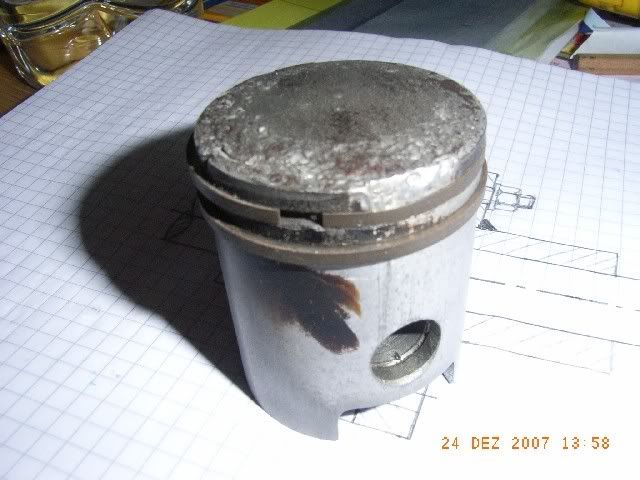

Beitragvon Wilwolt » 22. Dezember 2007 23:30
So, Zylinder ist runter. Kolbenringe sind i.O. und die Laufflächen von Zylinder und Kolbenhemd sehen eigentlich ganz gut aus. Bilder kommen morgen. Was mich stutzig macht, ich kann das Pleuel auf der Kurbelwelle ca. 2 mm hin und her schieben. Ist das vertretbar?? Und auch das obere Lager schlackert ein bißchen im Pleuel.
Gruß Dirk

Hier von einem anderen:
Meiner Meinung nach kann sich aber so eine große Scheibe nicht sang- und klanglos verabschieden. Mir ist zweimal die Anlaufscheibe beim Moped gebrochen, es machte beide Male sehr unschöne Geräusche.
So sieht übrigens ein Kolben aus, der schon zwei Anlaufscheiben verarbeitet hat:
Bild.
Im Zylinder waren keine Spuren zu sehen! Allerdings sieht der Kopf genauso aus, wie der Kolbenboden.
