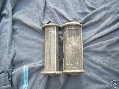

Beitragvon Lorchen » 8. Februar 2008 10:40
Ja, diese Gummis gibt es im Handel als Nachbau. :arrow:
[img]http://www.ost2rad.de/images/product_images/popup_images/optifussgummialt[1].jpg[/img]
www.ost2rad.de
http://www.ost2rad.de/product_info.php? ... ginal.html
Zum Aufschieben, damit es leichter geht, nicht Öl benutzen, sondern Spülmittel für Tassen und Teller in der Küche.

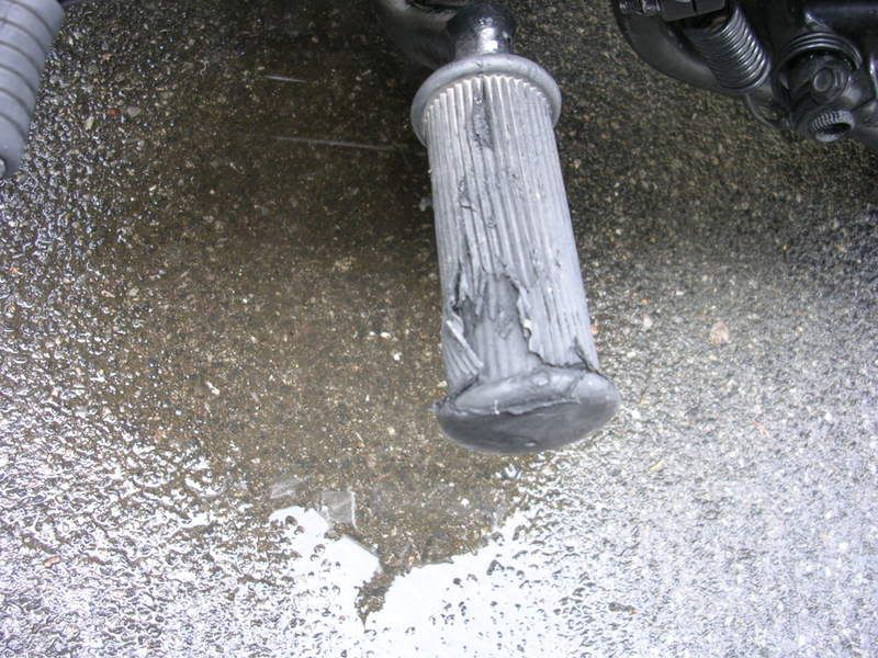

Beitragvon Trophy-Treiber » 8. Februar 2008 11:29
Aber genau mit den Fußrastengummis, die ihr anpreist habe ich außerordentlich schlechte Erfahrungen gemacht. Die waren ruckzuck abgerubbelt und gerissen.
So sahen die Fußrastengummis nach noch nicht einmal einem halben Jahr aus:
Ich habe seit einigen Monaten ovale und relativ harte Fußrastengummis am Gespann. Mit denen bin ich hoch zufrieden. Ich finde jetzt nur auf die schnelle keinen Internethändler der die vertreibt.
Notfalls kann ich die Gummis aber besorgen. Die gibt es in Ennepetal.

Achim, das sieht aus, als wäre die obere Schicht abgegangen. Das Paar auf Deinem kleinen Bild könnte vielleicht nicht passen. Die sind nicht rund und für AWO oder EMW, wenn ich nicht irre.

Beitragvon lothar » 8. Februar 2008 14:19
Trophy-Treiber hat geschrieben:Aber genau mit den Fußrastengummis, die ihr anpreist habe ich außerordentlich schlechte Erfahrungen gemacht. Die waren ruckzuck abgerubbelt und gerissen.
Genau, auch ich hatte mal drüber im "Negativ"-Thread berichtet, aus dem ich mich aber dann (vergnatzt) samt meiner Beiträge zurückgezogen habe,
weil anstatt des sachlichen Zusammentragens von Fakten derselbe mit OT hoffnungslos überschwemmt wurde.
Aber: Ost2Rad preist ORIGINAL an, ausdrücklich KEINE NACHFERTIGUNGEN. Wenn das stimmt, müssten die Gummis sehr gut sein!

Beitragvon Lorchen » 8. Februar 2008 14:26
In Australien wird man demnächst hoffentlich gute Erfahrungen machen.
An meinem Gespann ist auf der einen Seite ein alter, originaler Gummi dran, auf der anderen Seite dieser von Ost2Rad. ich werde im Herbst berichten...

Beitragvon henrik5 » 8. Februar 2008 16:21
Ja, aber wenn sie wirklich original sind, sind sie uralt und gehen deshalb schnell kaputt(hielten 1 Jahr bei mir). Ich habe Nachbauten von TKM. Die halten schon seit Jahren. Es gibt doch auch Fußrastegummis anderer Motorräder die passen. Vielleicht bekommt er die auch in Australien.

Beitragvon lothar » 8. Februar 2008 16:41
henrik5 hat geschrieben:Ja, aber wenn sie wirklich original sind, sind sie uralt und gehen deshalb schnell kaputt(hielten 1 Jahr bei mir).
Das kann man so nicht 100%ig verallgemeinern. Der alte Gummi wird evt. spröde oder härtet aus. Wurde er immer dunkel gelagert, kann er auch nach
40 Jahren noch OK sein. Die Nachbauten haben nach meinem Gefühl eher den Materialcharakter von WeichPVC, dem der Weichmacher
binnen kurzer Zeit entfleucht, und wo die harte Oberflächenschicht wie im Foto oben gezeigt ausfasert.

Lorchen hat geschrieben:Das Paar auf Deinem kleinen Bild könnte vielleicht nicht passen. Die sind nicht rund und für AWO oder EMW, wenn ich nicht irre.
Sabbel nich, datt geit. :D
Die müssen nur einen Moment in heißes Wasser gataucht werden, dann kann man die Gummis ganz einfach überziehen.
