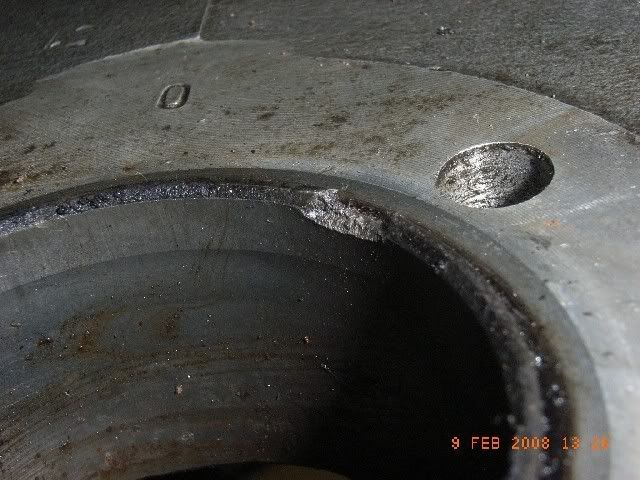

Habe heut Vormittag meinen festgerammelten Kandidaten aus der Bucht mal ins Visier genommen. Kolben ist trotz Behandlung mit Rostlöser nicht ohne Gewalt zu bewegen.
Habe Lorchens Methode angewand(Hammer und Eisen), bin dabei aber abgerutscht und auf den Bund der Laufbuchse gekommen.
Nun meine Frage: :?: Welchen Zweck erfüllt dieser Bund und ist der Zylinder noch zu gebrauchen?
Meiner Meinung nach ist doch dieser Bund nur zur Zentrierung des Kopfes da, oder irre ich mich. Könnte man dies nicht auch anders realisieren und den Bund auf ein Mindestmaß abdrehen?
Schlagt mich nicht, es ist ein EM 150.1-Zylinder.

Beitragvon Lorchen » 9. Februar 2008 23:47
Also ein 14PS-Zylinder? Dann ist es nicht schade drum. :unknown: Dieser Bund soll eigentlich nur die Ausgleichsscheiben zentrieren. Allerdings schlägt der Verbrennungsdruck voll auf diese Lücke. Da könnte es vorzeitig durchblasen.
Stephan, wieso Eisen? Als Schlagstück einen festen Holzklotz und oben mit dem Hammer druff. Ich hatte da so einen Pflasterhammer, wo eine Seite eine Gummikappe hat. Da kann man auch mal abrutschen.

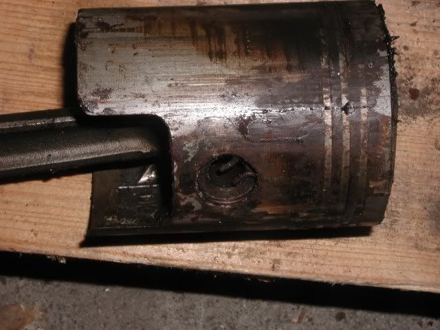

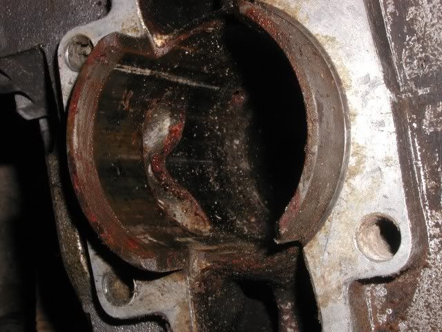

Heute weiter versucht den Kandidaten zu befreien, eine weitere Nacht mit Rostlöser sollte helfen.
Das Ergebnis ist das hier:
Da die Kurbelwelle bombenfest in den Lagern sitzt, ist der Zylinder samt Kolben auf das Gehäuse, bzw. die KW aufgeschlagen, be jedem Schlag mit dem Hammer.
Da er aus Schwedt stammt vermute ich mal, dass diese Ablagerungen dem Oder-Flussbett entspringen:
Schade drum :cry: , da es Nullmaß war, aber nun ist zu spät. Ich hoffe das Getriebe ist wenigstens noch in Ordnung, die Kupplung ist es noch, wenigstens etwas, beim rest freut sich meine Aluschrottkiste :roll:

Beitragvon mastakilah » 11. Februar 2008 19:48
Sei froh das du den Kolben überhaupt noch so rausbekommen hast. Bei dem Motor meiner ES 250/0 war die Garnitur so fest gegammelt, dass ich den Zylinder der Länge nach auftrennen mußte. Somit kennte ich wenigstens den "Rest" halbwegs wieder verwenden.

Beitragvon Emmendieter » 11. Februar 2008 19:49
Ach du scheiße!
Aber du musst den Zylinder nicht gleich wegschmeißen. Du kannst immernoch eine neue Laufbuchse einziehen. Das kommt sogar billiger als ein neuer Zylinder.

nochrome hat geschrieben:Ich hab einen festgegammelten 250er Motor mal auseinanderbekommen, indem ich die Stehbolzen rauswürgte und den gesamten Motor demontierte, d.h. komplettes Gehäuse auseinander. Die Einheit von Zylinder, Kolben und Kurbelwelle kam dann auf die Presse, wo sich das ganze unter einem lauten Knall, aber Zerstörungsfrei trennen ließ:-).
Bei meiner 354er Jawa ging das damals nicht, da KW fest und bekanntlich 2 Zylinder...da half nur Kolben solange anbohren, bis sie auseinanderfielen:-).
Genau so würde ich das auch machen, wenn Kolben fest.

Wenn die Stehbolzen rauszubekommen sind - gerne! ;-)
Zur Not könnte man die abschneiden, was mit Sicherheit äußerst diffizil ist bei montiertem Zyklinder - da muß man ja zwischen die Kühlrippen kommen.

vor Jahren hab ich mal einen 250 TS Motor mit 15w40, Wärme, bestimmter aber zärtlicher Gewalt und viel Zeit frei bekommen. Das Öl stand immer eine Zeitlang über dem Kolben und floß dann bei Erwärmung weg. Irgendwann war das ganze dann frei.
Gruß Martin
