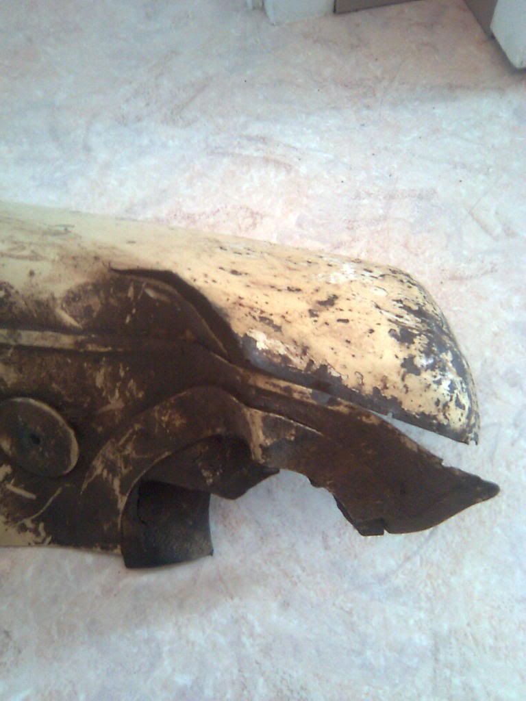

hallo, möchte den beinschutz meiner mz bearbeiten lassen... er ist im unteren bereich verbeult/leicht deformiert u hat einen riss im bereich der unteren halterung.
kann mir jemand einen fachmann bzgl reparatur empfehlen?

schreibe bitte mal "dr.blech" hier im forum an. der ist zwar gerade mit seinem nachwuchs(soweit ich das gelesen habe) beschäftigt, aber vielleicht macht er es nebenbei. grüße

das geht doch noch, ist doch nich schlimm.
du bohrst das ende vom riss an(klein 4 mm), damit es nicht weiter reisst, dann legst du das teil auf mittelhartes holz und beulst es aus, dann suchst du dir jemanden mit einem co2 schweissgerät der dir den riss wieder "zunäht", ist alles ne sache von 2-3 stunden, dann kannst es abschleifen, spachteln und verfeinern.
ich hab bei sowas immer eine unterlegscheibe genau aufs ende vom riss gelegt und co2 oder autogen(bei autogen kann sich das blech aber verziehen) angeschweisst, das verstärkt das material, nimmt die spannung und verhindert das es dort wieder reisst.
